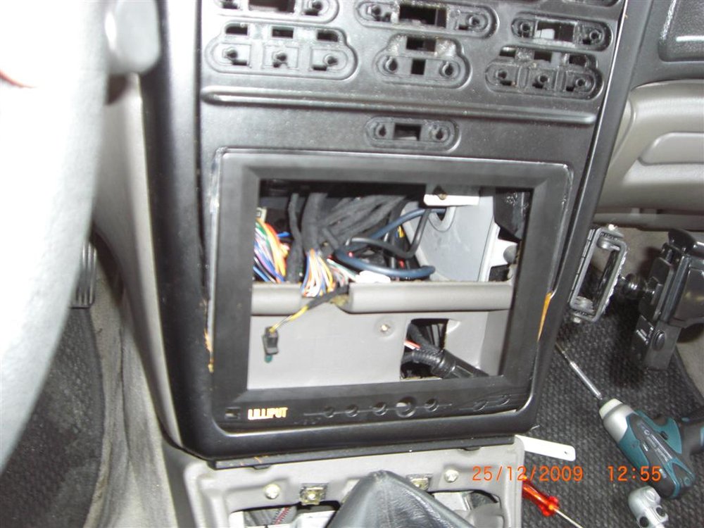

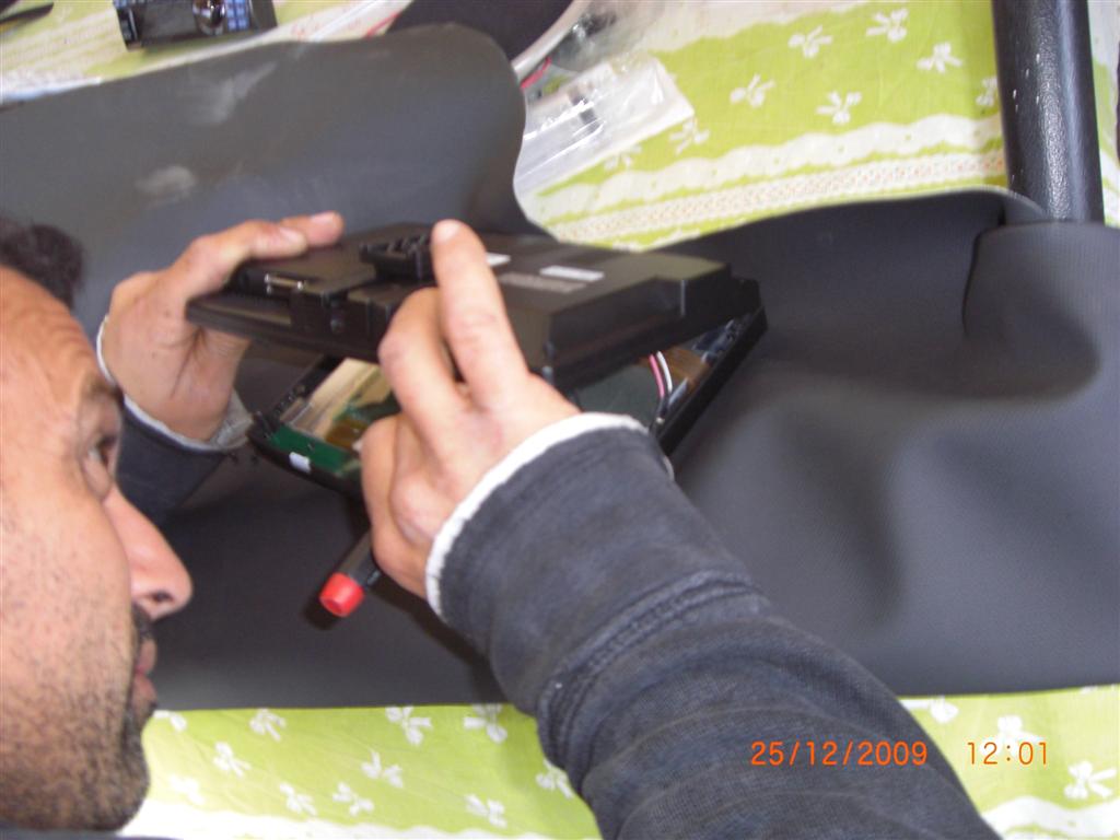

אלעד, מאחר ואני מוותר על הפרוססור ועל הקונטרולר שלו, 'מתפנה' מקום בקונסולה. אני אוהב יותר בניה והטמעה של המסך לקבלת מראה 'מקורי' יותר, מסיבה זו גם הלכתי על ה8" ולא על ה7" הסטנדרטי, כך שה1DIN לא היה אופציה מבחינתי.

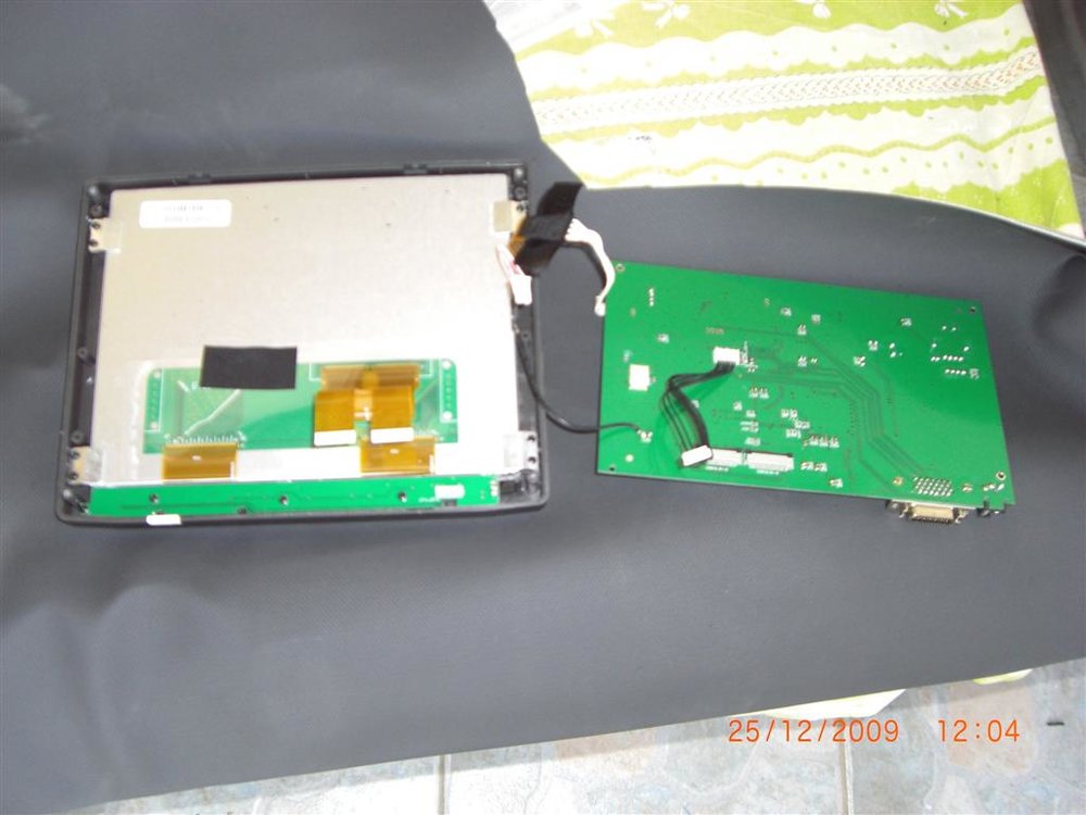

מה לא סטנדרטי ? מרבית מסכי ה DIN הסיניים מגיעים עם רדיו ומגבר פנימי. כשתראה שהבקר נגיעה שלך הוא מסוג SERIAL 2 USB אתה תבין שיש הבדל.

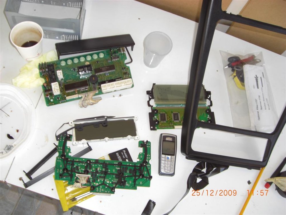

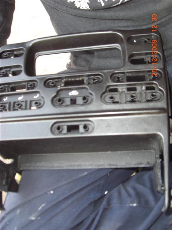

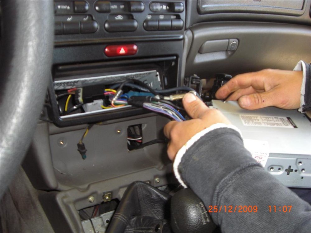

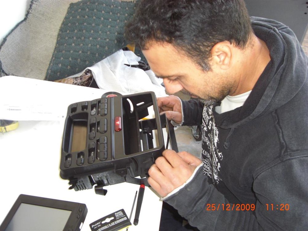

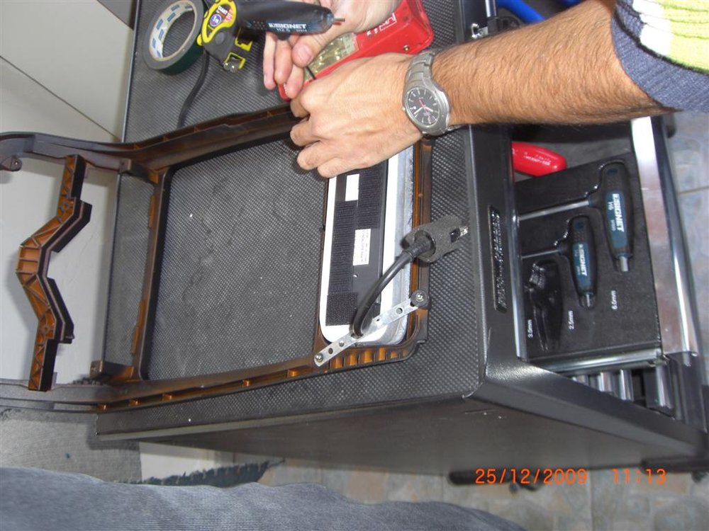

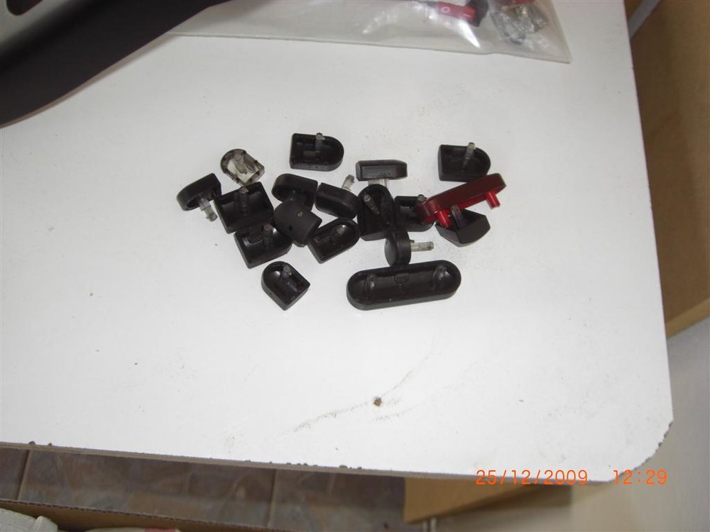

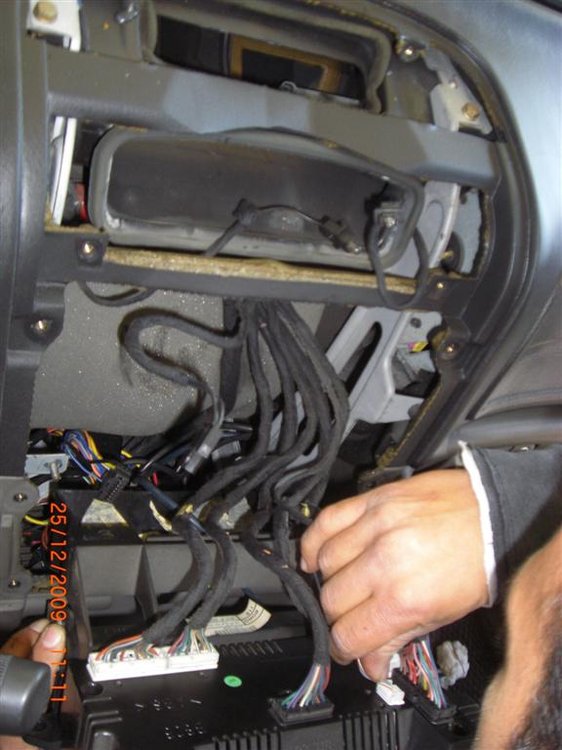

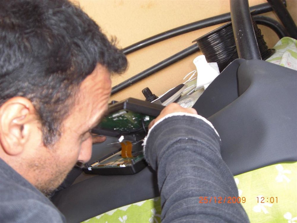

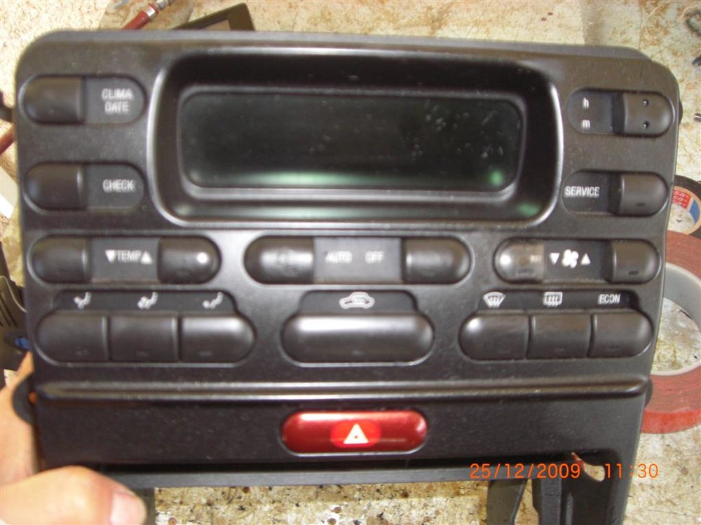

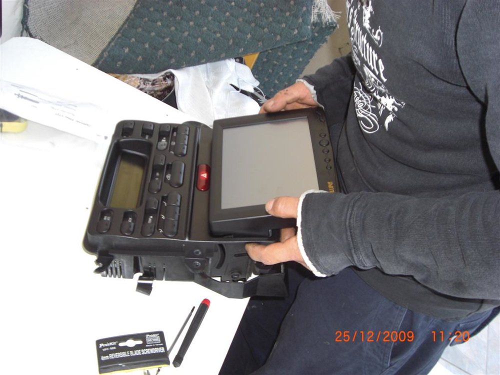

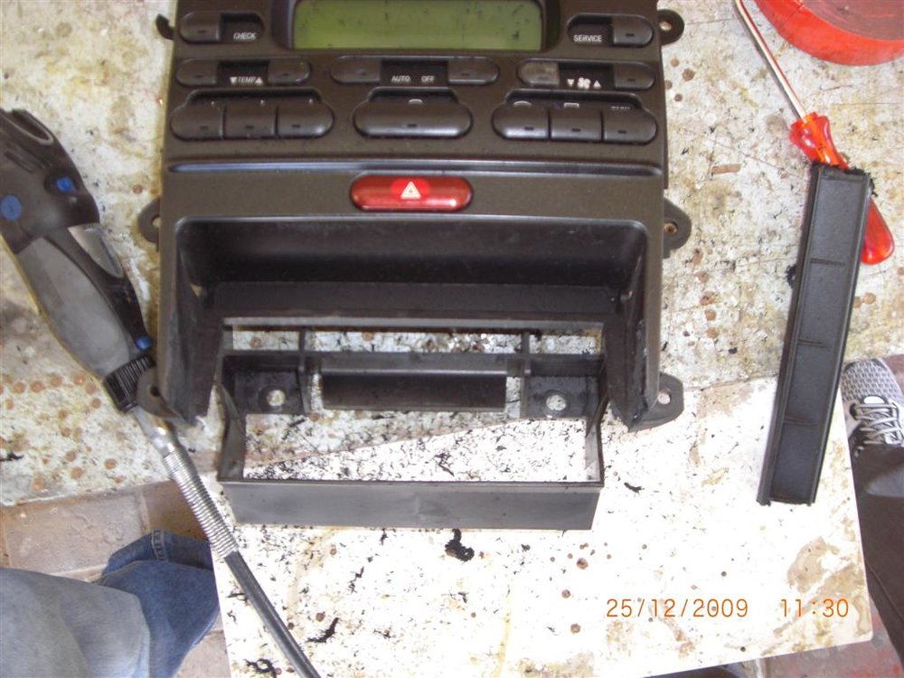

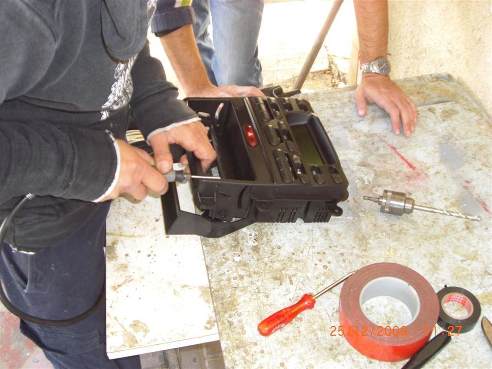

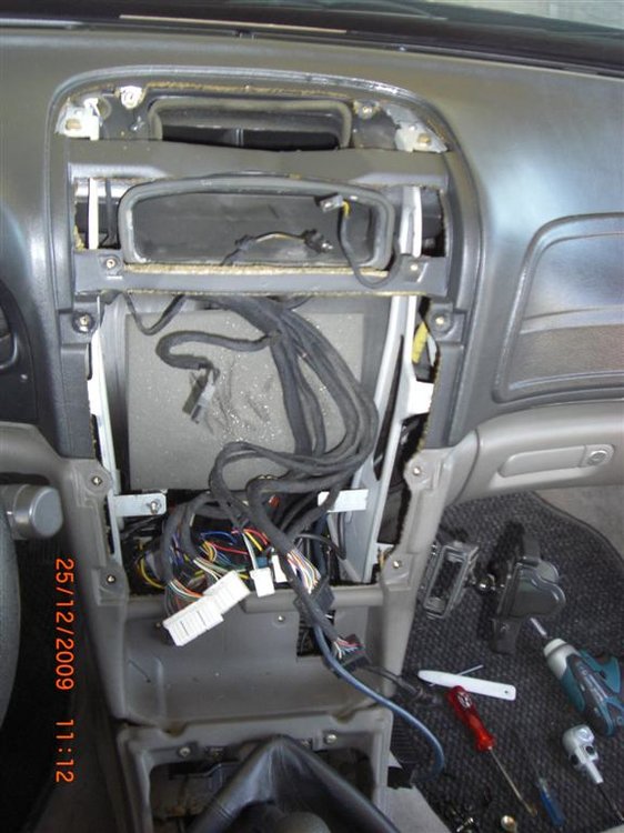

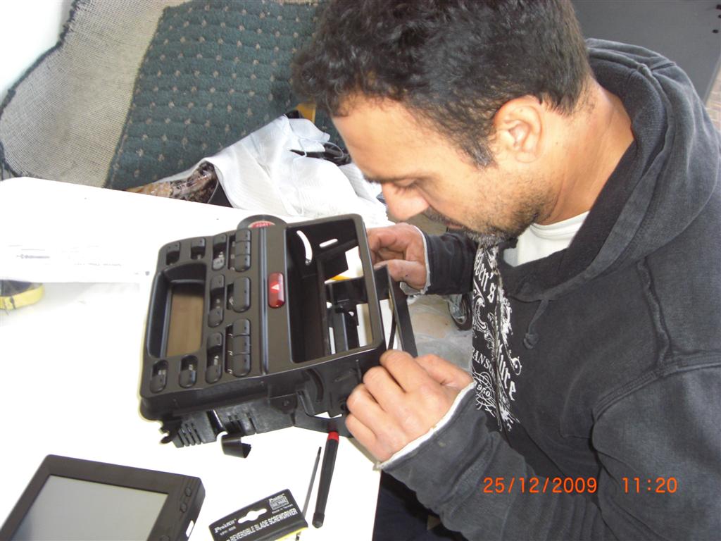

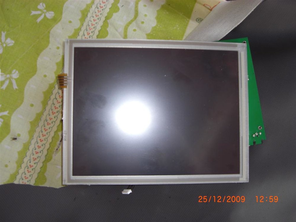

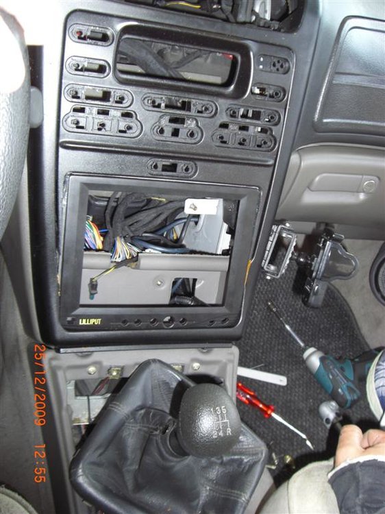

הבוקר בשעה 09:24 הגעתי לסדנת ECA. בלי לבזבז דקה מיותרת יוסי התחיל בפירוק עדין של הפנלים שמרכיבים את הקונסולה. מסתבר כי האיטלקים 'קצת' הגזימו עם כמות הברגים שם.. היה צורך בפירוק לגורמים של מערכת בקרת האקלים משום שיש צורך לצבוע את החלקים סביב.

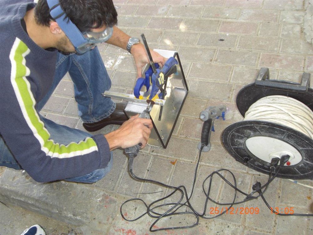

המסך אמור לשבת במקום ועל שטח שלמעשה מורכב משני פנלים נפרדים, מיד תוכלו לראות זאת בתמונות שאעלה, היה צורך לחבר בחוץ קודם את שני החלקים ואז להתחיל לעבוד על הפיבר.

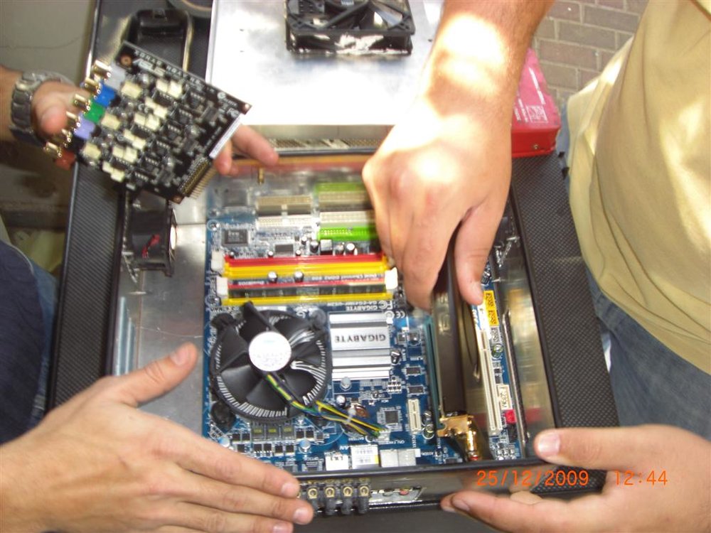

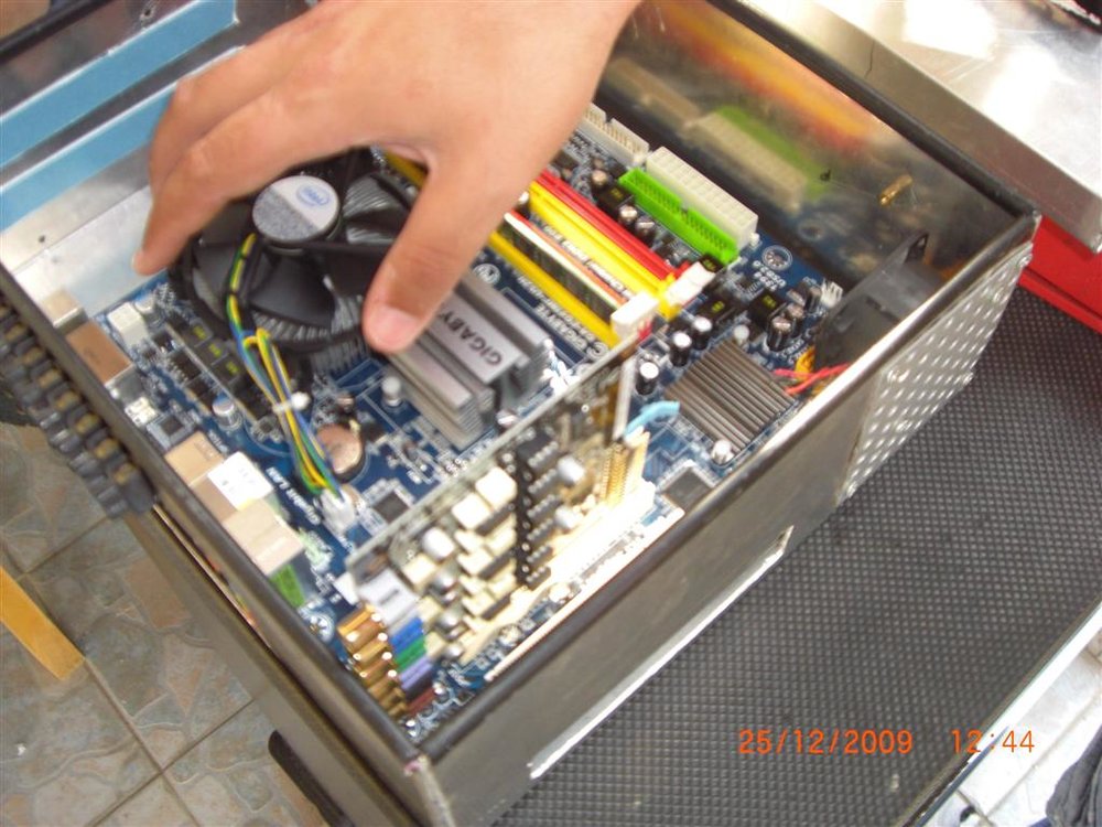

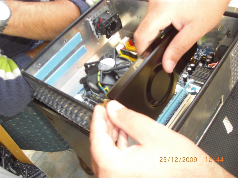

במקביל ותוך כדי, גורל יחד עם אלכס [אלכסנדר 80] תפסו את העניינים והתחילו להרכיב את המחשב לתוך המארז שאדגר הביא לי, היה צורך בביצוע של מספר שינויים שם מאחר והרכיבים שיש לי לא זהים לרכיבים שהיו אצל אדגר.
עדכונים בהמשך..
