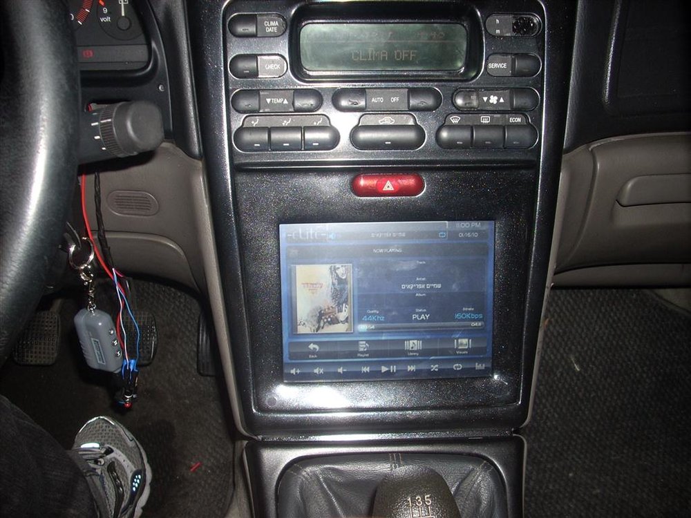

ערב טוב ושבוע טוב חברים יקרים.

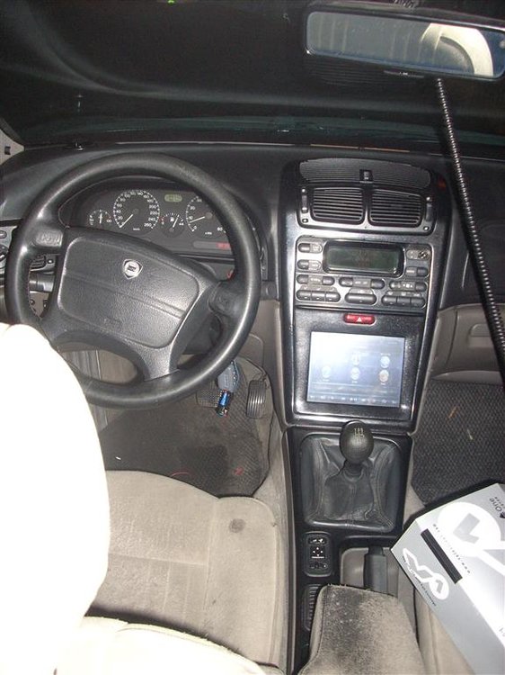

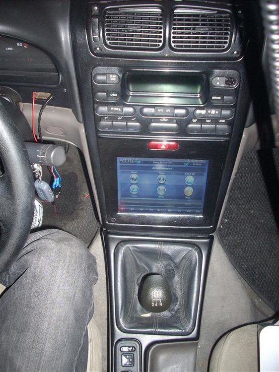

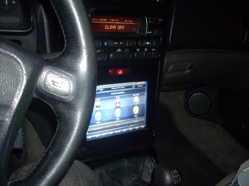

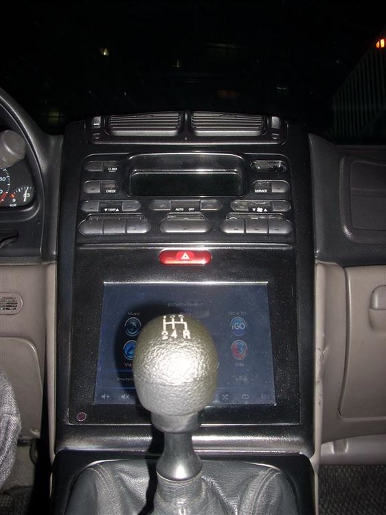

עם לו"ז בעייתי שלי ושל גורל, כשהיום הפנוי היחיד שלנו לטיפול בפרוייקט הוא ביום שישי, כשחלק מהימי שישי הללו נחתכו, ולאחר כחודש בלי מוסיקה ברכב, דבר שגזל ממני כוחות נפש לאור הנסועה הרבה שלי, אני יכול לנשום לרווחה נשימה ארוכה ונינוחה וכמעט לברך על המוגמר.. סופסוף יש מוסיקה ברכב.
כפי שכבר דובר, CarPC הוא פרוייקט custom שדורש בבנייתו פתרונות יצירתיים באופן תדיר. זה לא שאני רוצה להרתיע אך חשוב מאד לדעת לקראת מה הולכים, להיות מוכנים לכך מבחינת הזמן, האנרגיה, המשאבים והעצבים..
לצידי לאורך כל הפרוייקט -שעדיין אינו נגמר- עומד גורל, חבר יקר ואדם נפלא שעושה שעות וימים בהשקעה בפרוייקט. תודה רבה רבה גורל, כולי הערכה גדולה.

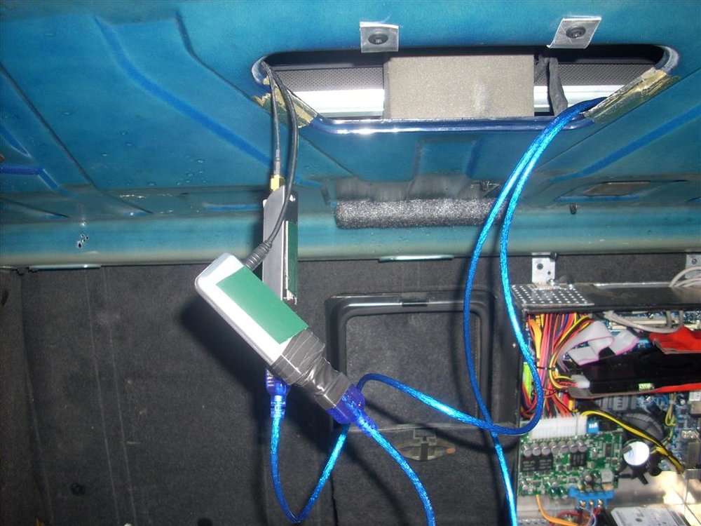

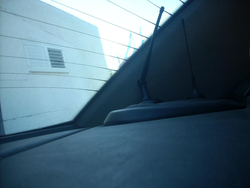

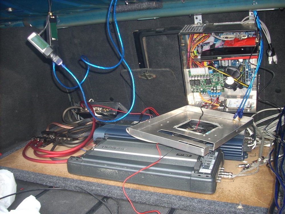

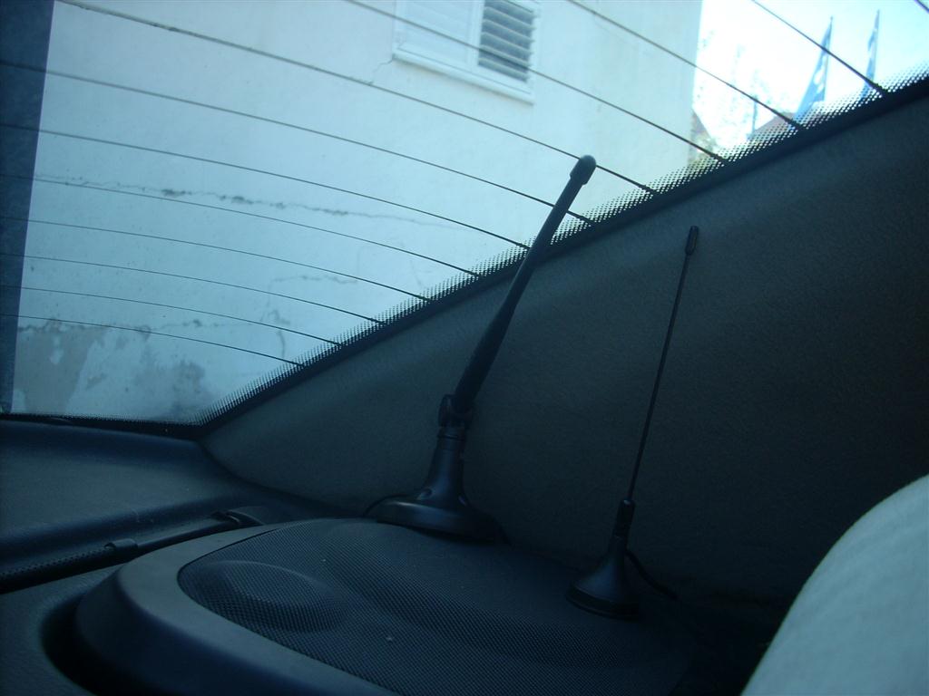

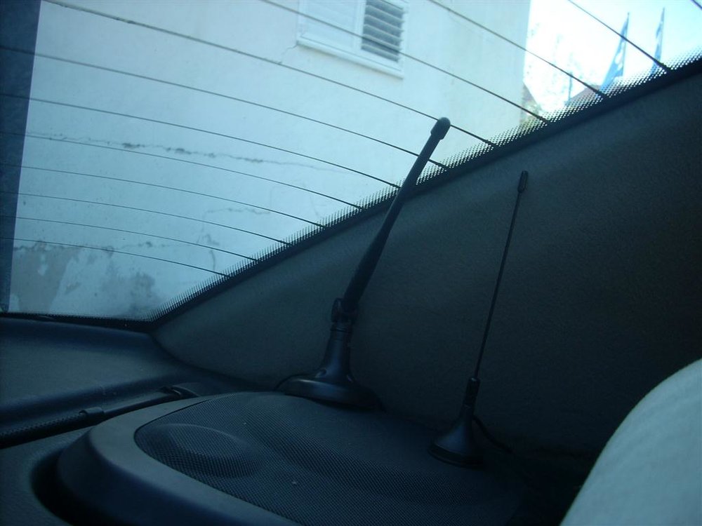

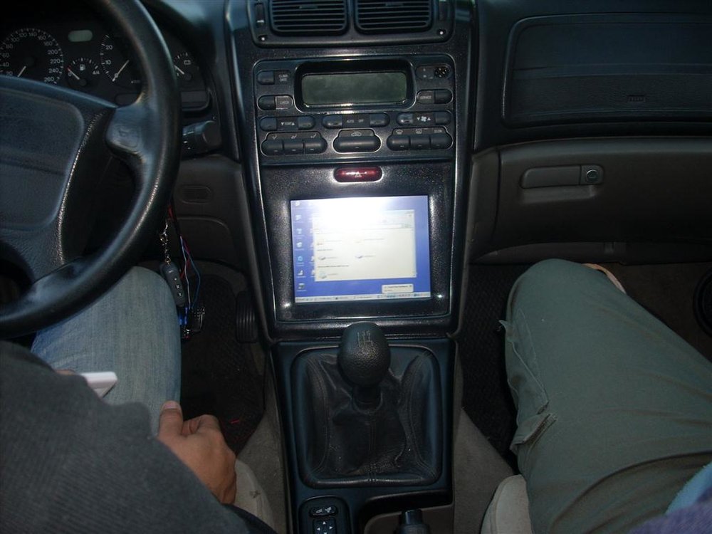

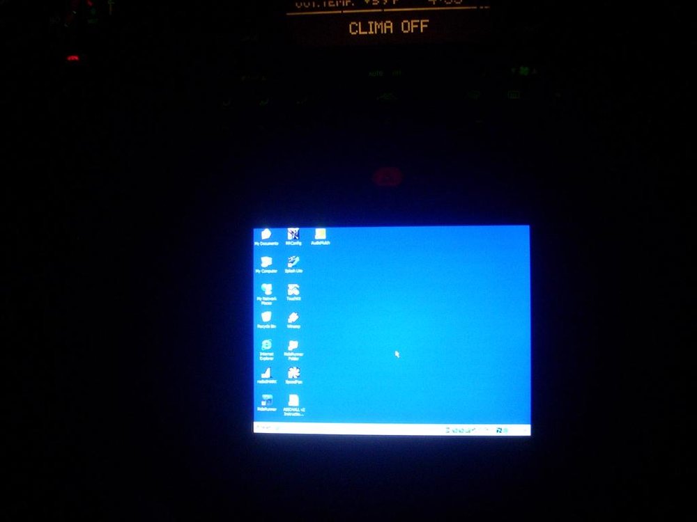

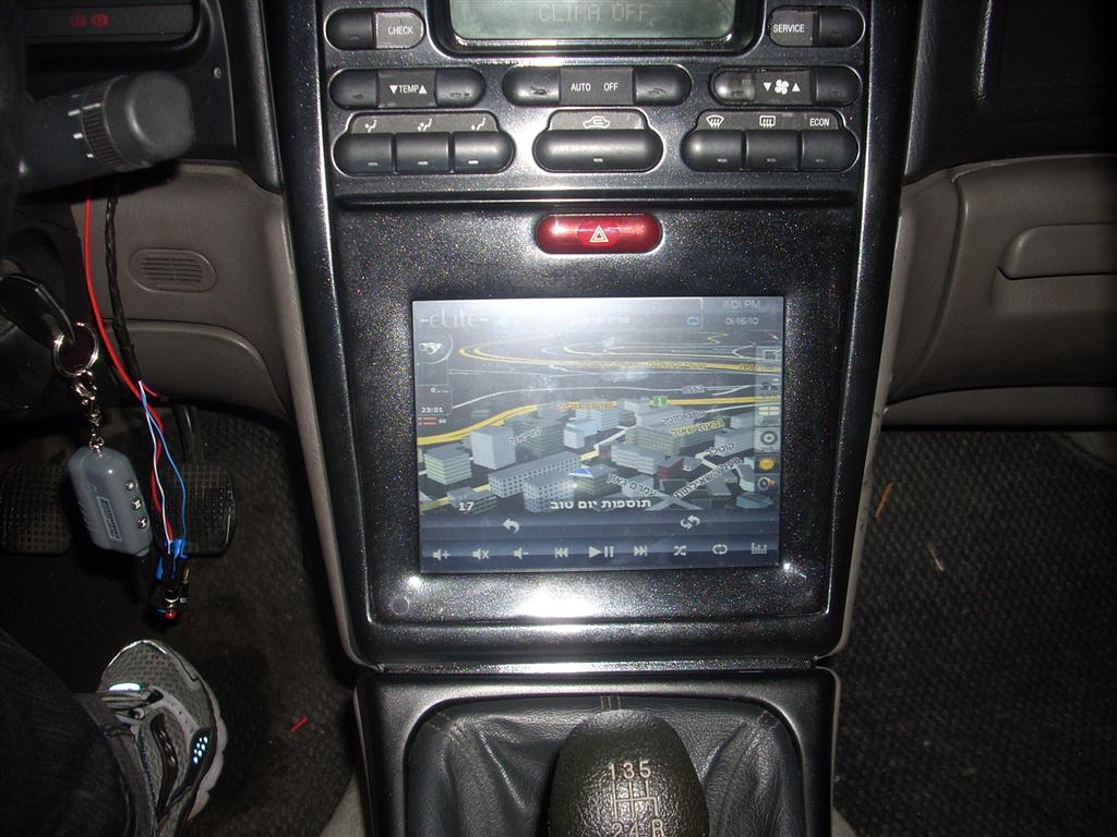

טיפלנו במתגי ההפעלה והריסט של המחשב שיהיו עצמאיים [עדיין צריך לקבע את המתגים], המחשב לא יידלק באופן אוטומטי עם ההנעה וייכבה עם סגירת הסוויץ'. חיברנו את מקלט הGPS והסלקנו את האנטנה שלו, את אנטנת הWiFi ואת אנטנת הDVB-T, שעדיין צריך לטפל בה -משהו בדרייברים כנראה.
לאחר מכן נפגשנו עם קיפוד שלו נסיון בקינפוג כרטיס הקול הספציפי הזה. קיפוד טיפל בענין בזריזות ויחסית מהר מאד כבר מוסיקה התנגנה לה ברכב.. תודה רבה רבה חגי, שיחקת אותה.

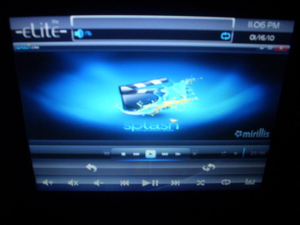

אך אני חייב לציין שהפתרונות התוכנתיים לא מוצאים כ"כ חן בעיניי והופכים את העסק למעט מסורבל, לפחות בהתחלה. למרות שמדובר בכרטיס תומך תקן ASIO, יש asio4all, AudioMulch, Virtual Audio Cable. תכנה אחת משמשת כקונסול, השניה זה דרייבר אוניברסלי שמחליף את המקורי שקיפוד מדווח לבעייתיות כמו crosstalk, השלישית "משדכת" בינהם ומשמשת ככרטיס קול ווירטואלי שהמניפולציות נעשים עליו ואז נשלחים הלאה..
כרגע המחשבות בחיפוש אלטרנטיבה יותר אחודה ו"סגורה" סטייל KX שלצערי לא תומך בכרטיס הקול שלי. [או להחליף את כרטיס הקול..:lol:]

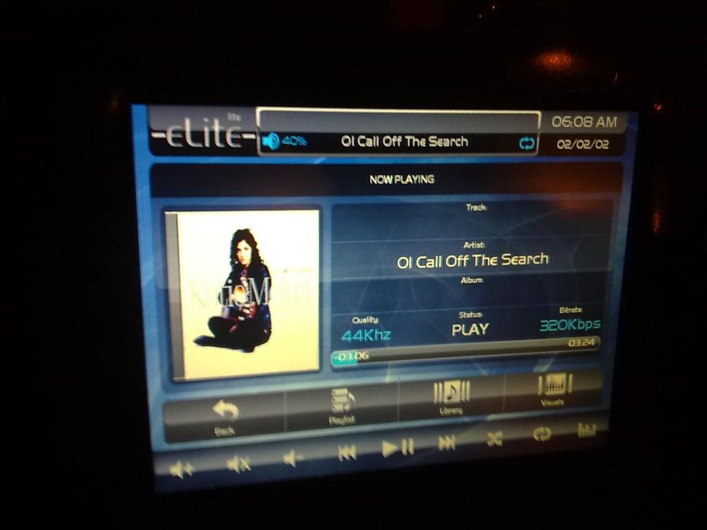

VST - Virtual Studio Technology פלאג אינים שמוטמעים בתוכנה לשימוש קרוס, אקולייזר, טיים אליימנט וכו', בינתיים הותקן plugin של קרוס, בהמשך - עוד.
מוקדם מדי וקשה מדי לשפוט משהו מהסאונד כי הכל ראשוני, יש עוד לא מעט עבודה עדיין אבל העסק רץ ועושה רושם טוב..

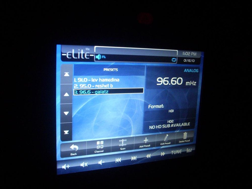

תכנת הנווט עובדת יפה מאד ואולי אזיז את האנטנה למקום פחות מוסלק ויותר חשוף, הרדיו עובד בחלקו ברשתות מסויימות כמו רשת ב' וגל"צ למשל. את גלגל"צ אני לא כ"כ קולט - אך האמת שזה לא כ"כ משנה כי ממילא אני לא משתמש ברדיו, מה שכן - האנטנה המקורית של הרכב שאליה התחברנו היא מסוג האנטנות שדבוקות לחלון האחורי כמו מפשיר אדים, אולי אנסה בשלב מסויים לחבר אנטנה יותר נורמלית ורצינית ולבדוק או שאלך על פתרון אחר, אך כעת זה לא בראש סולם העדיפויות משום שכאמור אף פעם כמעט ואינני משתמש ברדיו.
נראה לי שזהו לבינתיים, בכל מקרה אני עייף מדי עכשיו..
מיד אעלה כמה תמונות..

צביקה, יש עוד עבודה לפנינו, עם זאת כבר מתחילים לראות את פירות היצירה,
ככה שאפשר בהחלט להיות אופטימיים
בקשר לאסוס והקונפיגורציה, אני בהחלט לא אהבתי את הסלט שהולך שם

יצא יפייפה .
בקשר לעלויות , יצא לא זול בכלל ! אבל יש גם אפ-סייד , זה מחליף את הכול ! פרוססור , HU , GPS , הכככוווולללל
שוה .
ועדיין לא הבנתי , איך תפסת את המסך מאחורה שלא יפול לתןך הדשבורד ?
