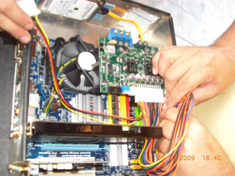

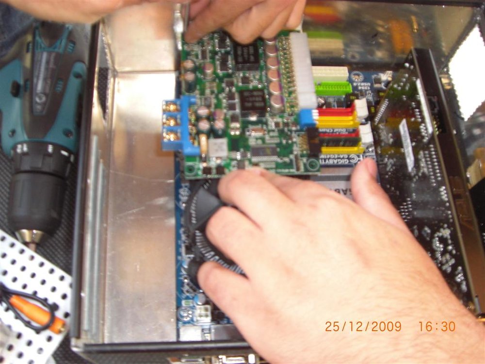

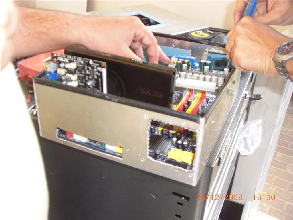

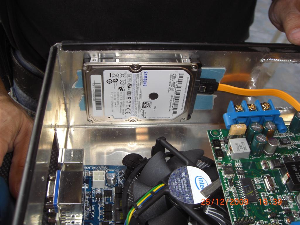

אשתמש בכבלי USB של 5 מטר שרכשתי בארץ מאולטרה פרו, אריץ 3 כאלו. בנוסף, רכשתי עוד 5 של 1.5 מטר, שיהיה לחיבור מאחור מספיק. לא אמורה להיות בעיית מתחים - אשתמש גם בגשר USB מהלוח כדי שכמה שיותר יציאות יקבלו מתח ישיר ולא ע"י מפצל, במידה ויש בעיות מתחים ניתן להתמודד עם זה או ע"י הHUB שמקבל מתח עצמאי או ע"י איגוד של שתי יציאות USB לקבלת 1A במקום 500mA.
את המפצל הזה רכשתי מcobra pc, בגרושים.

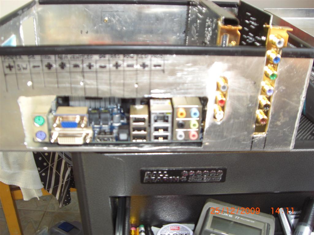

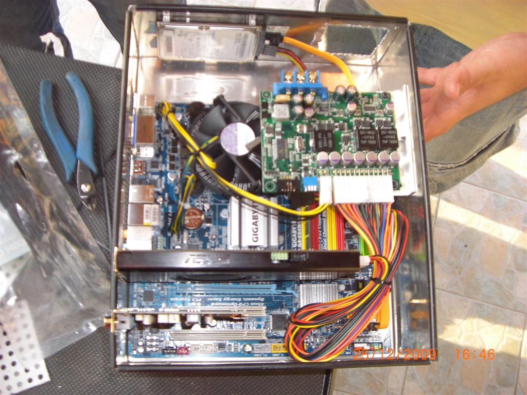

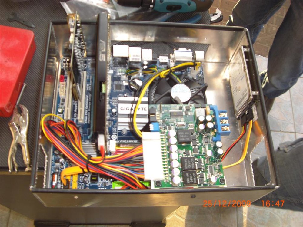

אופיר, המצלמה של יוסי כנראה שווה יותר.. לא הדלקתי את המסך במיקום הזה אך כנראה שהזווית בסדר גמור. מעט קשה לשים לב בצילום לכך, אבל כל הקונסולה נוטה בשיפוע, כך שממילא המסך ממוקם כבר כלפי מעלה.

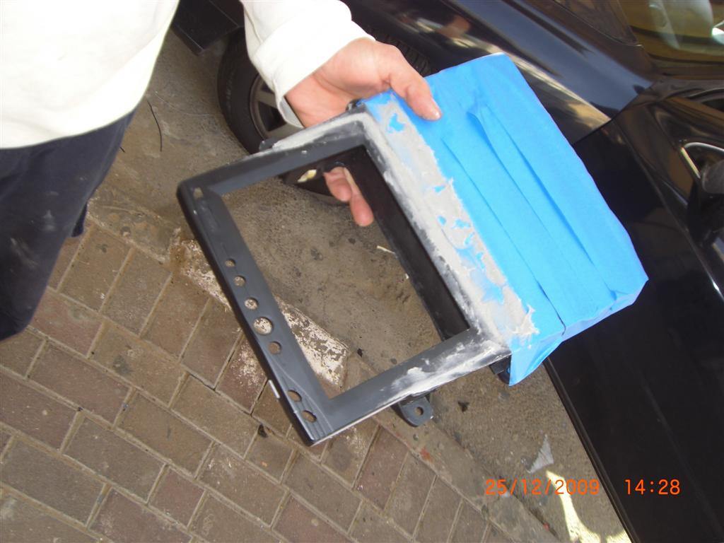

דרך אגב בהתחלה הפחדת אותי עם התמונות הראשונות של המסגרת של הליליפוט ( חשבתי שאתה הולך להשאיר את הכפתורים והכל )
אחרי זה נרגעתי :)

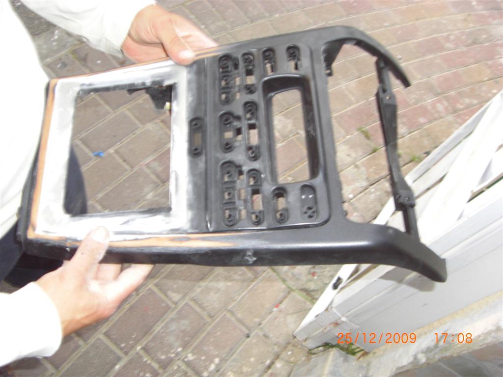

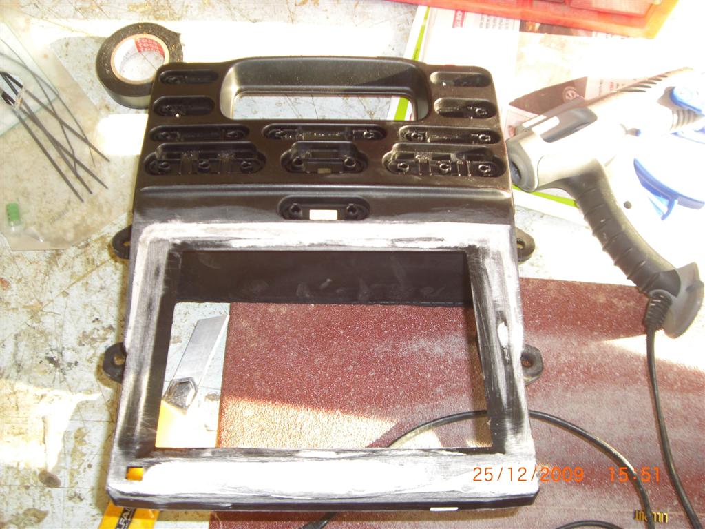

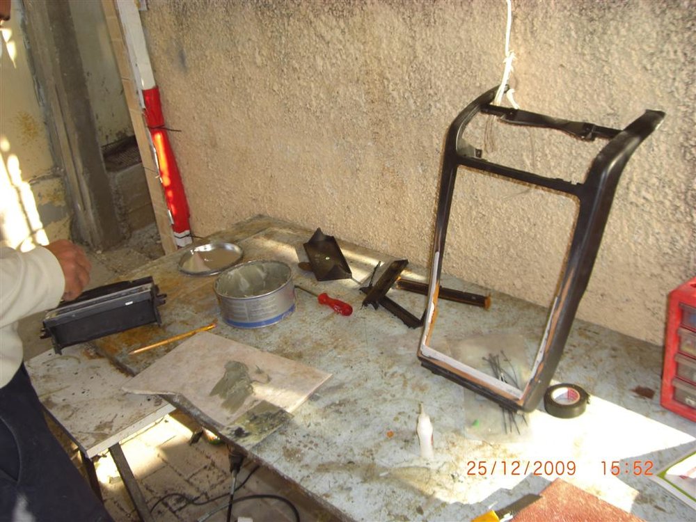

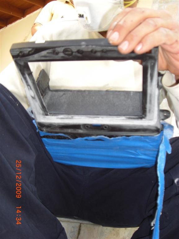

מאחר והיה צורך להשתמש במסגרת פלסטיק עבור המסך שיתחבר לקונסולה - כמובן שהעדפתי שיהיה זה המסדרת המקורית.
הכפתורים יהיו מכוסים בבניה, והעין עבור השלט תהיה או במקומה המקורי מחוברת לסטיק שהיא מולחמת עליו ויהיה חור רק עבור העין, או שהיא תופרד מהסטיק ותוטמע במקום אחר שייבחר.
הטייה כלפיי של המסך אולי תציג לי תמונה טובה יותר, אך אינני מעוניין בכך - אלא אם כן כל הקונסולה הייתה מוטה כך כמו BMW.
המטרה היא ליצור מראה נקי ככל האפשר וכאילו מקורי.
