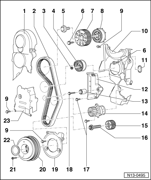

במידה ואתה מתכוון לגלגלת סרק אזי יש להחליפה לאחר 120K.
צירפתי לך שרטוט של מבנה התמסורת בכדי שתוכל לציין לאיזה גלגלת אתה מתכוון.

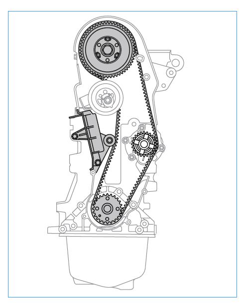

דניאל, בדקתי וחקרתי קצת את הנושא אתמול בערב וגיליתי שהייצרן משתמש בכמה שיטות לשיכוך התנודות והורדת העומס מרצועת התיזמון.
לאחר בדיקה נוספת לפי דעתי גם במנוע TDI 1.9 קיים מנגנון לשיכוח/הורדת התנודות המותקן על גל הזיזים.
בספרות האחזקה של הייצרן החלק נקרא HUB (חלק שמספרו שמונה) שלפי דעתי הינו המשכך.
ראה תמונה מצורפת של מנע 1.9 TDI.
הייצרן שמייצר את המשכך הינו LANXESS וניתן לראות הסבר כיצד המנגנון עובד בקובץ המצורף.
