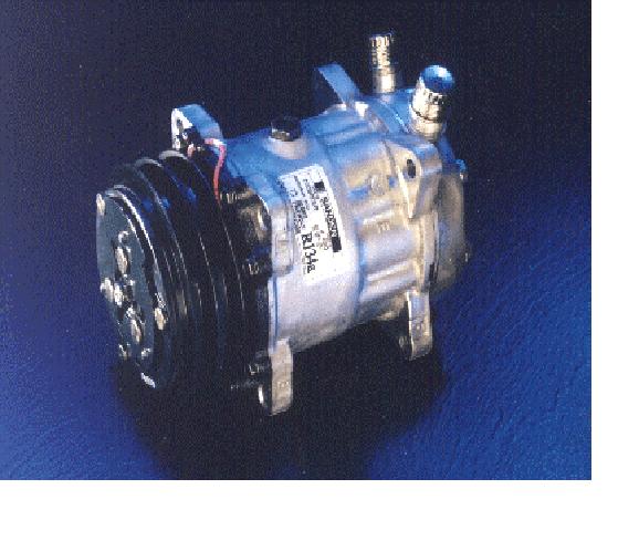

אם אתה עומד עם הפנים מול תא המנוע המדחס נמצא בצד שמאל אחורי הרדיאטור קרוב לכנף שמאל למטה (ראה תמונה להמחשה בלבד של מדחס).
ניתן לנתק את הקונקטור של המצמד המגנטי המחובר למדחס אבל אינני יודע אם זו השיטה המוצלחת לכן תמתין לתשובתו של רון.

המדחס הוא של SANDEN , בוש לא מייצר מדחסים. מעל למדחס יש שקע תקע מרובע של 2 חוטים עם לחיץ מתכת , לחץ ונתק. או שקע תקע חצי אובלי עם קליפס הבטחה, זה בעיתי לניתוק לחסרי ניסיון כי הם נישברים. המדחס נמצא בחלק השמאלי כשעומדים עם הפנים לרכב, בין מצנן המים למנוע ,על המנוע ולמטה הכי קרוב לקיצפה, גליל באורך של 20-25 ס'מ וקוטר של כ 12 ס''מ. תעקוב בעיין אחרי צינורות הגז לחץ גבוהה והנמוך מתחברים לזנב המדחס.

באמת במבט שני ה"בוש" זה לא המדחס.
(מצ"ב תמונה חחח)
אני אחפש מחר באור יום את המדחס ואצלם את הקונקטור
