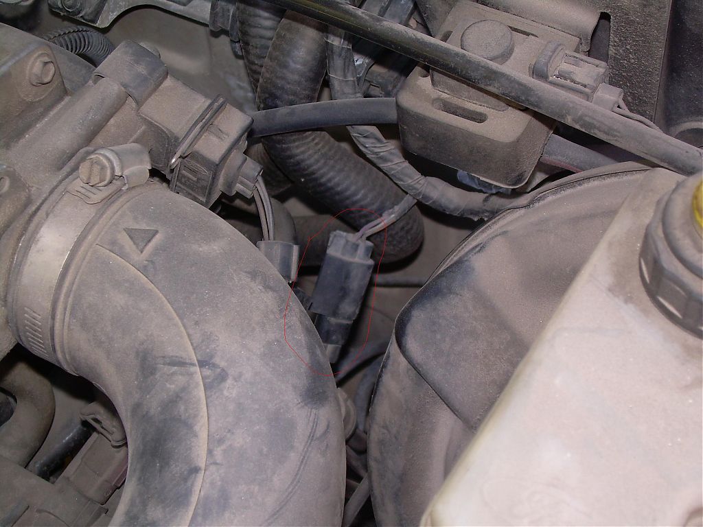

אז ככה, פתחתי את הראש, נראה שרק האטם הלך שם (שרוף), ניקיתי, החלפתי אטם והמנוע עובד, נשמע טוב, אין רעידות, לא מתחמם - בקיצור חזר לעצמו מלבד דבר אחד: כשאני פותח מצערת הטורים עולים, ועם עזיבה הם יורדים אך מעט ולאט, נשארים גבוהה, וממשיכים לרדת בהדרגה עד שזה חוזר למצב רגיל- בקיצור כשנותנים גז הטורים עולים מהר ולוקח להם זמן לרדת (אחרי הטיפול הראשוני הם עלו מהר וירדו למצב מאוזן בחזרה מיד עם עזיבת הגז), הכל מורכב ובמקום, האטמים חדשים, לא עשיתי שום שינוי בקרבורטור\הזקרה.
מה זה יכול להיות??

נתק חיישן מהירות
סע קצת
חבר מחדש
זה אמור לאפס את החיישן
יניב
פורד מונדאו סטיישן 2011
פורד פוקוס 5 דלתות 1.6 2008
פורד פיאסטה 2000, כבר לא רכב כל כך פשוט...- נמכרה:cry: אבל עדיין עונה על שאלות
כשאתה עומד מול המנוע, בצד הימני שלו לכיוון קיר האש.
יש שם צמה של 3 חוטים עם מחבר, נתק אותו
זה בין מכל נוזל הבלמים למנוע
הנה תמונה
