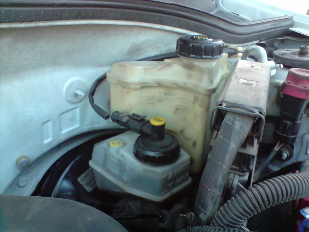

צרפתי 2 תמונות על מנת שיהיה קל להסביר.

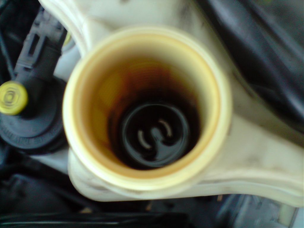

בתמונה הראשונה רואים את המיכל עם הכיתוב מינימום ומקסימום, אך המיכל אטום או שהשמן כהה מידיי ולא רואים מה מפלס השמן.
כשפותחים את הפקק רואים בתחתית 2 שיניים ואני מניח שזה אומר שהגעתי למינימום ואני לא אמור לראותן?

חסר שמן הגה מה שאתה רואה זו מסננת שגם היא נשלפת בכול מקרה תמלא שמן דקסטרון שלוש עד למקסימום .
תניע את הרכב סובב הגה ימינה עד סוף מהלך סובב הגה שמאלה עד סוף מהלך החזר הגה למרכז ובדוק שוב מפלס שמן.
בדוק גם נזילות ממערכת ההגה.

תודה רבה. אך שוב, ממבט צידי לא ניתן לראות את מפלס השמן. המיכל אטום ולא רואים דרכו.
אני אנסה להאיר עם פנס חזק ולנסות לראות
עד מתי ספטמבר 08.:(
קבלת יעוץ מאיש מספר 1 בדרום בענייני רנו/ניסאן. תאיר עם פנס על גוף המיכל מבחוץ ואז תראה את מפלס השמן.
