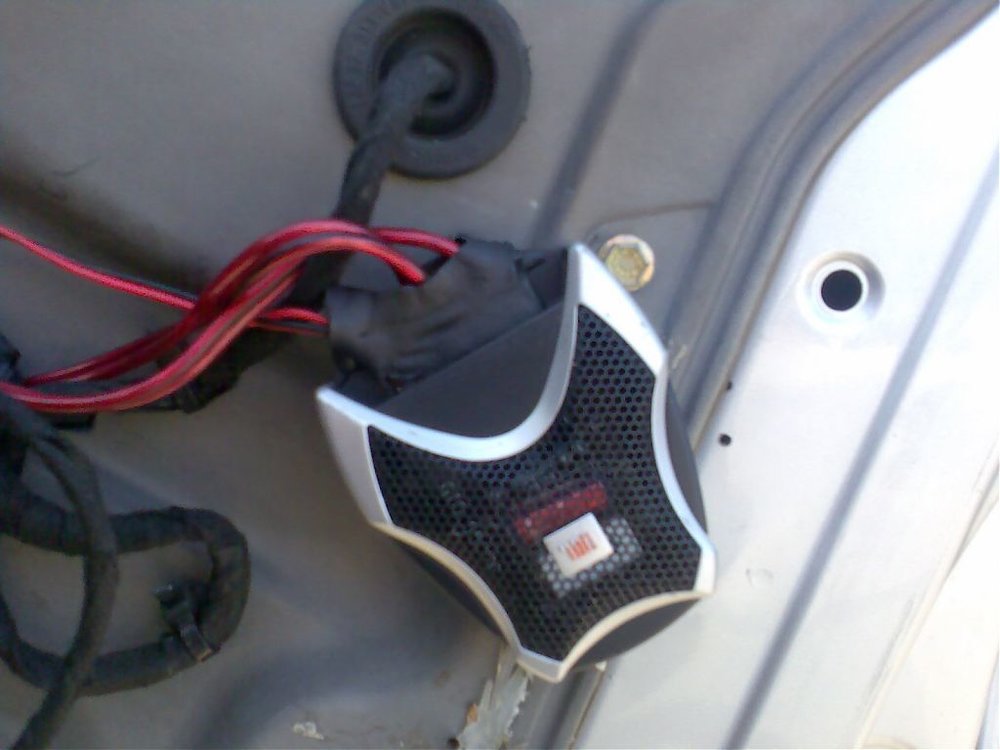

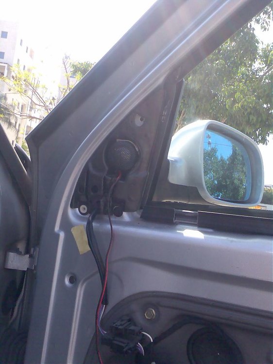

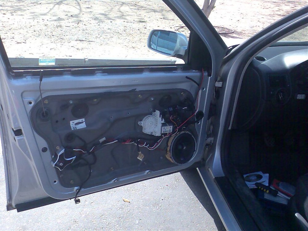

זוהי תמונה של האיזור של הטוויטר למי שלא מכיר

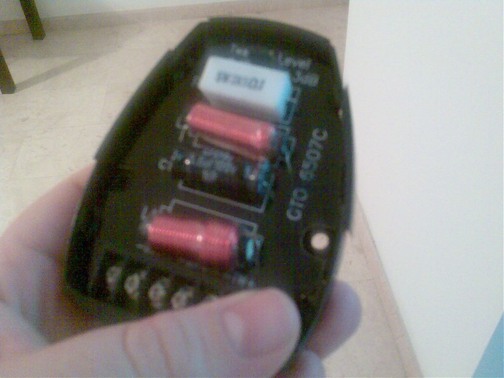

כמו כן צירפתי תמונה של הקרוס של MBQ.

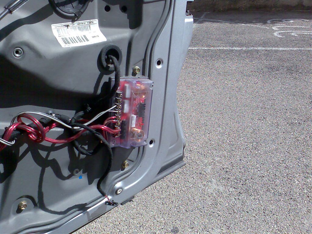

עוד לפני שאתה חושב על מיקום הטוויטרים.
תתחיל בהזזת הקרוס-אובר אל מחוץ לדלת.
כי במידה והוא ישאר שם, תוך כחורף אחד ו/או לחות מוגברת והכל יקבל קורוזיה מתקדמת שבסופו של דבר גם תפגע לך באלמנטים.
הדלת לא אטומה ועוברים בה מים, ובנוסף, בשעות הבוקר כאשר הטל מהלילה מתאדה נוצרת בתוך הדלת לחות כבדה.
בנוגע למיקום של הטווטרים.
אני לא ראיתי את הטוויטרים שלך ואת הגודל הפיזי שלהם, אבל תמיד יהיה ניתן לחתוך את הפלסטיק הפנימי על מנת שיתאים.
ובמידה ואי אפשר, תמיד ניתן לרכוש כיסוי כזה מפירוק ולהתקין עליו כל מה שתרצה.

הקרוס כמו שאתה רואה אותו, יושב ברכב כמעט 9 שנים ומצבו כחדש... :) (מכיוון שראיתי כזה כבר בכמה וכמה גולפים אני מניח שמדובר בקרוס המקורי)
חלקו הפנימי של הפלסטיק המרושת רוטש ונחתך ממנו כל מיליטר של פלסטיק שיכול להפריע לטוויטר של הJBL להכנס ועדיין הוא אינו נסגר.

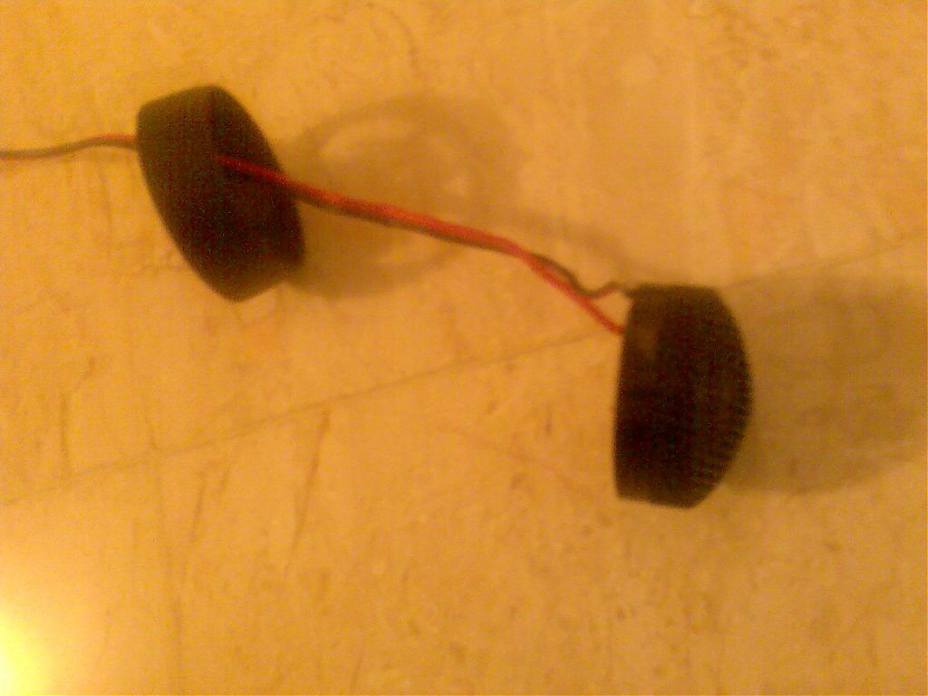

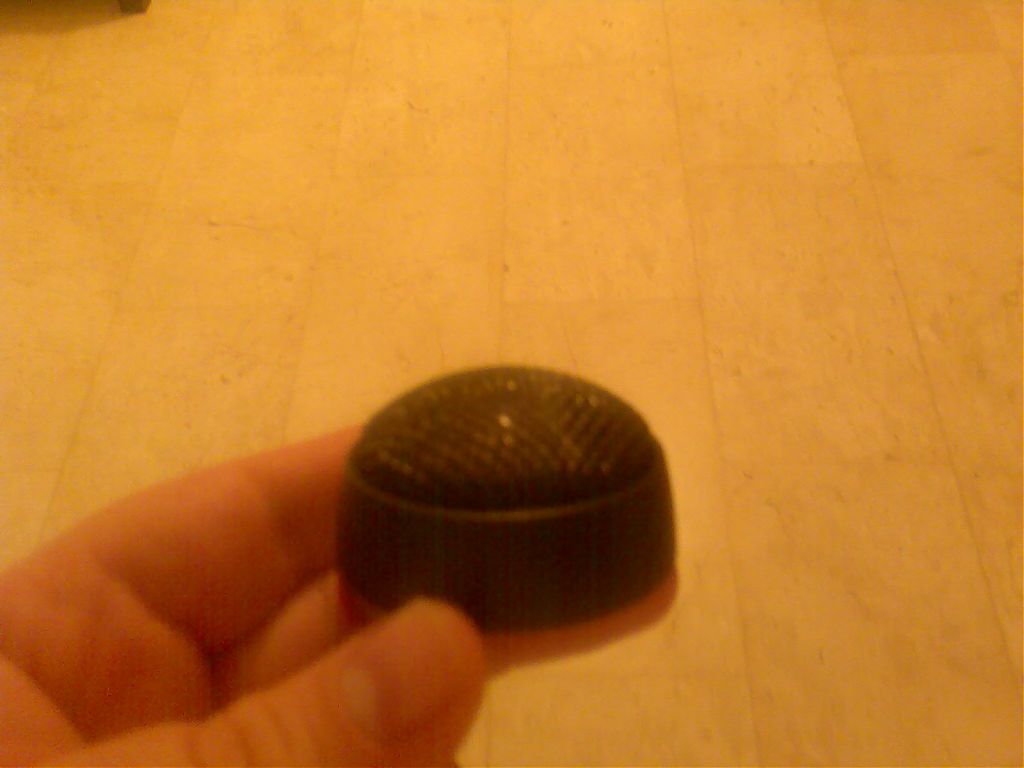

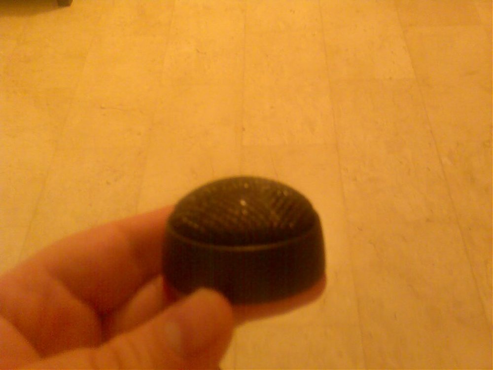

מצ"ב תמונות באיכות ירודה שצילמתי הרגע, של הטוויטרים ושל הקרוס של JBL שנראה לי קצת צעצוע.
הטוויטר שכרגע מותקן הוא שטוח לחלוטין, כמו מה שבתמונה רק בלי הכיפה הכדורית.

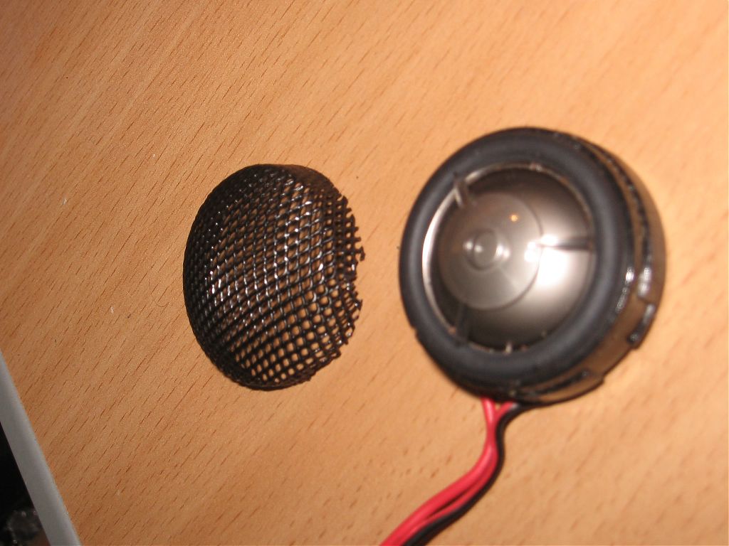

זה לא גריל אינטגרלי לטוויטר, הוא מוחזק בעוצמה מגנטית חלושה, ועוד טיפה דבק למקום שלו [אלא אם כן MBQ תכננו אותו כך שאי אפשר יהיה לתקן אותו]
הוא אמור להשלף ולהכנס למקום המקורי של הטוויטר במשולש [הכנסתי לשם כבר טוויטרים גדולים מזה בלי שינויים]
נ.ב , לא צריך להיות מומחה בשביל להגיב פה :)
מידריינג Hybrid Audio L4
כשדיברתי על גריל אינטגרלי דיברתי על הכיפה של הטוויטר JBL שמגיעה כיציקה אחת יחד איתו, ולא על הכיסוי שמורכב ברכב אשר ברור שאין לו קשר לMBQ.

כנראה שרק התבלבלתי בשמות, אבל דיברתי על הטוויטר בעל גריל המתכת שמופיע לך בתמונה, כנראה שהתבלבלתי בין המותגים שהצגת פה ,אבל בהחלט התכוונתי לטוויטר שהחזקת ביד, שהגריל כוורת ממתכת הקטן שצמוד עליו הוא ממוגנט, ולא מודבק בצורה קשיחה [ב90 אחוז מהטוויטרים]

דווקא האצלי ה-JBL ישבו פיקס, אבל אח"כ שהחלפתי לטוויטר אחר זה לא ישב.
בפלסטיק הזה יש מעין פלסטיק שבולט פנימה "תושבת" לטוויטר.
תחתוך אותה עד שייכנס.

בפביה MK1 ובאיביזה MK4 - הטוויטרים יושבים במשולשי המראות (כמו אצלך)- ולא הייתה שום בעיה להתקין את הטוויטרים של GTO.
Renault Catpur 155 2021
מוזר מה שאתה אומר כי אצלי בגולף שנת 2000 יש אותו סט בול כמו שלך והטוויטר נכנס חלק,אפילו עם הגריל השחור של הטוויטר
ואני זוכר גם שהוא היה קצת "חופשי" בתוך החיפוי ספוג אז שמתי כמה חתיכות נייר בתור "ספייסר" שיהיה צמוד לפלסטיק של הדלת שמכסה את הטוויטר.
