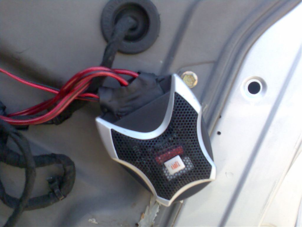

הקרוס כמו שאתה רואה אותו, יושב ברכב כמעט 9 שנים ומצבו כחדש... :) (מכיוון שראיתי כזה כבר בכמה וכמה גולפים אני מניח שמדובר בקרוס המקורי)
מסופקני.
מעולם לא ראיתי קרוס מקורי של גולף, אבל הקרוס בתמונה שלך שייך לסדרה נמוכה של MBQUART וניתן לראות בבירור כי החיווט שלו הוא לא המקורי של הרכב. אם ראית קרוס כזה בכמה גולפים יכול להיות שהם רובם ככולם הותקנו ברדיו מילאנו בזמנו בתוספת תשלום או במקום רמקולים מקוריים בכדי להוזיל את עלויות הייבוא.
עם זאת, נראה שהוא מותקן בחלקה החיצוני של הדלת (בין הפח לדיפון הפנימי), כלומר שהוא מוגן מפני מים ככה שאין בעייה להשאיר אותו במקומו הוא.
איתמר.

אין שום בעיה בגולף להתקין את הקרוס בין הדיפון לדלת (כמו בתמונה) לא מגיעה לשם אפילו רסיס של מים
יש הפרדה מלאה בין הדיפון לחלל הדלת (מעולה גם לסאונד :))

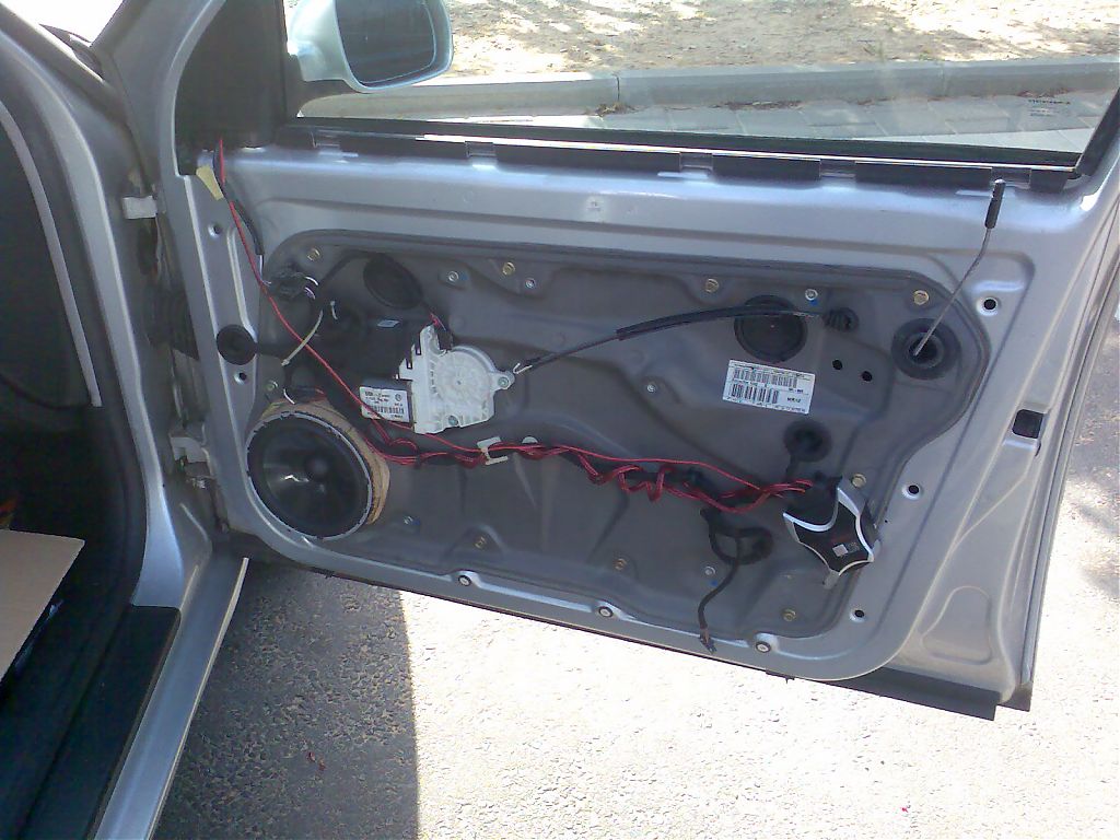

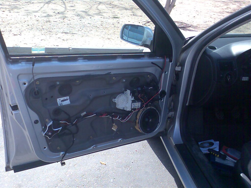

פורקו 2 הדלתות, הצלחתי להתקין את הכל. הותקן הסט המלא של JBL ופורק ה MBQ כולל הקרוסים.
עשיתי צמות חוטים יותר מסודרות והעפתי כבלים ישנים.
איכות השמיעה לשביעות רצוני, ובא לציון גואל.

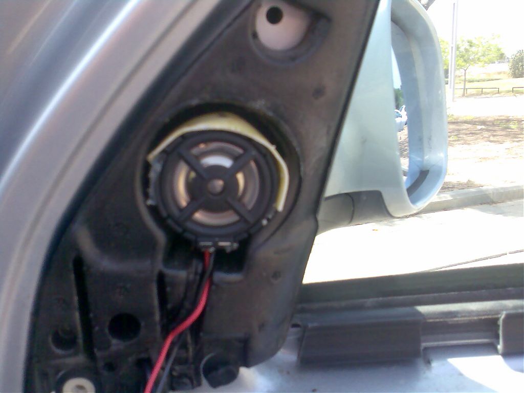

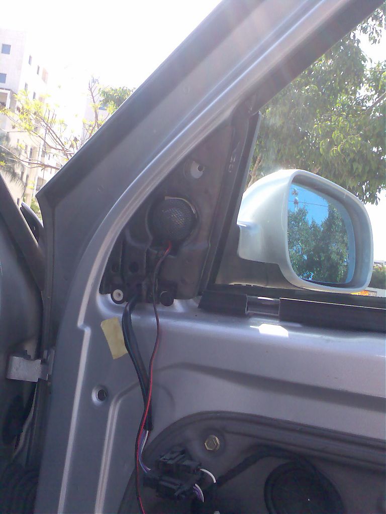

הבעיה בטוויטר היתה בצד הנהג בלבד , שם הורדתי קצת מהספוג, וקצת מהדו"צ שמסתבר שהחזיק אותו (מאחורי הספוג) , והמכסה נסגר כמעט לגמרי (נניח 95 אחוז) , כשהדיפון של הדלת הורכב זה לא נראה בולט או לא יושב טוב וכמובן לא זז.
בצד של הנוסע הטוויטר נכנס בלי בעיה.
אגב, בודדתי את החיבורים של הקרוס מלחות ורטיבות באמצעות חומר מצויין של 3M שנקרא SCOTCHFIL שבמילואים אני משתמש בו לבודד קונקטורים של אנטנות בשטח. זה בלי קשר לנכונות הדברים שנאמרו כאן שיש בידוד מוחלט של החלק עליו מותקן הקרוס לבין החלק הפנימי של הדלת, ולראייה : הקונקטורים של הרמקולים הקודמים היו ג'ינג'יים והקרוסים כמו חדשים.
תמונות מימין לשמאל : טוויטר מקורי (פורק), 2 דלתות מותקנות סופית וקרוס JBL מבודד עם SCOTCHFIL.
אני יודע שזאת לא התקנה שמתקרבת למה שעושים כאן, אבל בשבילי זה דיי והותר.

וכמובן תמונה של הJBL הסורר שהתיישב במקומו יחד עם הגריל. (בצד של הנוסע נכנס בקלות)
