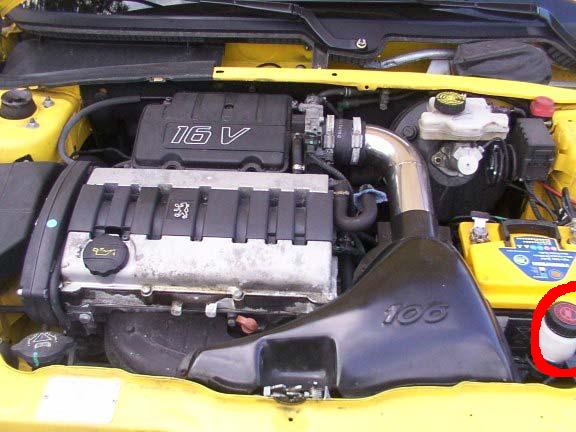

בנוסף יש בעיה שהבקבוקון המסומן בתמונה פשוט נמצא אצלי בצד השמאלי של המצבר (שעומדים מולו) והוא בכלל מפריע לכונס
זהו המיכל של ההגה כח (אתה בטח יודע)
כל מי שהתקין ראם אייר נאלץ להעתיק את מקומו כמה ס"מ ימינה.
