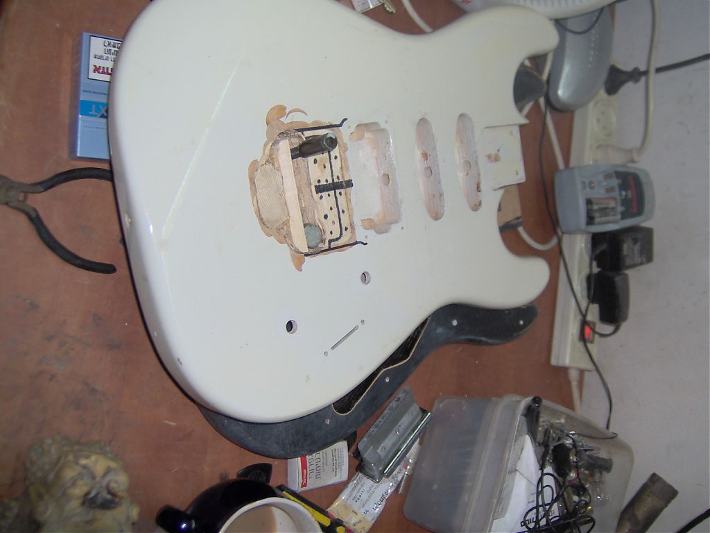

לגיטרה היה גשר צף כלשהו שעדיין לא ראיתי דוגמתו בגיטרה אחרת, מה שקרה הוא שהגשר פשוט נעקר, הפינים של התושבות התעקמו ואני קיבלתי אותה ללא הגשר כלל, רק הבסיס הפגוע.

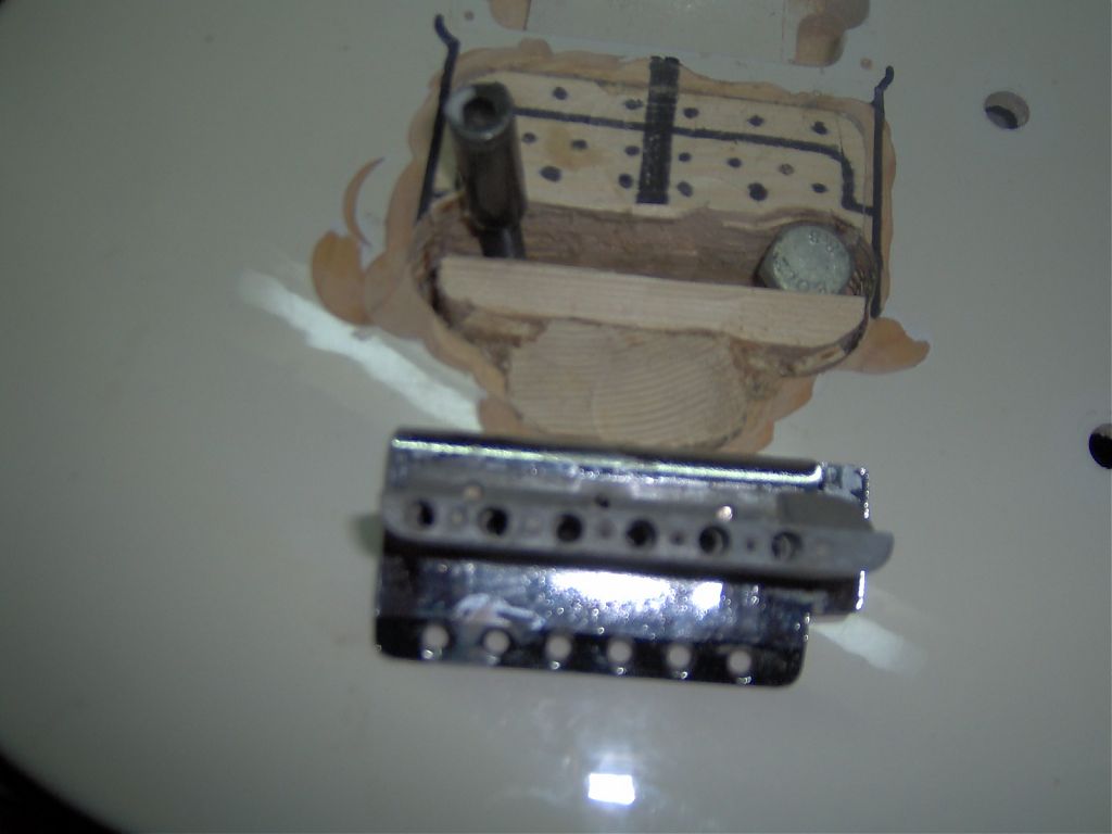

מכיוון שגשר פלויד רוז א. לא בטוח שיתאים ב. אני לא הולך לקנות עכשיו, החלטתי להרכיב לה גשר טרמולו פשוט. הסיפור הוא כמובן איך למלא נכון את החלל שהותיר הגשר הקודם כך שהגשר החדש ישב בטוח.

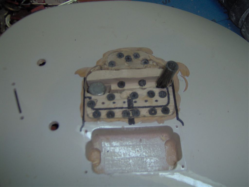

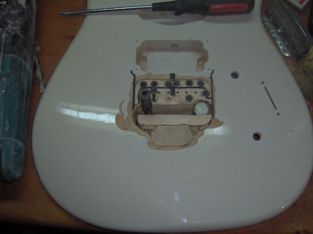

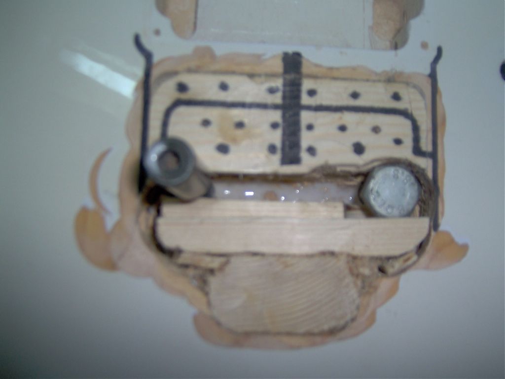

ת'כלס, אני מניח שקצת מאוחר לשאול, כירסמתי בעזרת טרימר מה שלדעתי היה צריך לכרסם וביצעתי מילוי בעץ מלא, שמתי דגש על אחורי הגשר עליו "ישען" הגשר בעת המתיחה עקב כך שכל ברגי הגשר נמצאים בחזיתו. הנקודות השחורות בחזית מסמנות את מיקום ברגי הגשר ומיקום קידוחים דקים שיעשו, לשם יוחדרו ברגי עץ ארוכים דרך המילוי לגוף הגיטרה. דבר דומה יעשה למילוי שמאחורי הגשר שזה עתה סיימתי לעבוד עליו.
המרווחים שישארו ימולאו בונדו (חומר פחחים) שיוף וצבע. הברגים תקועים לשמירת המרווח עד יבוש הדבק.
אני מבקש חוות דעת על איכות העבודה, טיפים להרכבת הגשר בצורה אמינה.

קצת קשה לראות מהתמונות, אבל נראה שיש חלל בין חתיכת העץ לבין הדפנות של השקע שהשאיר הגשר הקודם.
שווה לנסות למלא את זה כמה שיותר, ולוודא שהחומר שיהיה שם יעמוד בעומסים שהמיתרים מעמיסים - זה יכול להגיע לכמה עשרות קילוגרמים, בסה"כ.

כל המרווחים ימולאו קרקיט/בונדו כולל בתוך הבית של הגשר כך שלא יהיה שום חלל ריק. לאחר מכן דרך חורי יציאת המיתרים מלמעלה אקדח חורים עד לצד השני של הבודי (נשאר ממילא כמה מ"מ בעץ) ומשם יוכנסו המיתרים.

אני לא הייתי הולך כזה מהר על למלא בחומר שאתה לא ממש יודע אם הוא יתאים או יעמוד בזה.
אני הייתי מרים טלפון למשהו מקצועי להתייעץ איתו בנושא שיתן חוות דעת (יש כמה בוני גיטרות לא רעים בארץ) לפני שהייתי עושה נזק בלתי הפיך (שנראה כאילו כבר די נגרם פה).

מה שהולך להחזיק את הלחץ הוא העץ שיושם כמילוי. מילוי הבונדו הוא לסתימת מרווחים קטנים שנותרו והחלקת פני השטח בלבד. שאלתי גם בפורום בנית גיטרות במיוסיקטוק. מחר נראה אם תהיה תגובה.

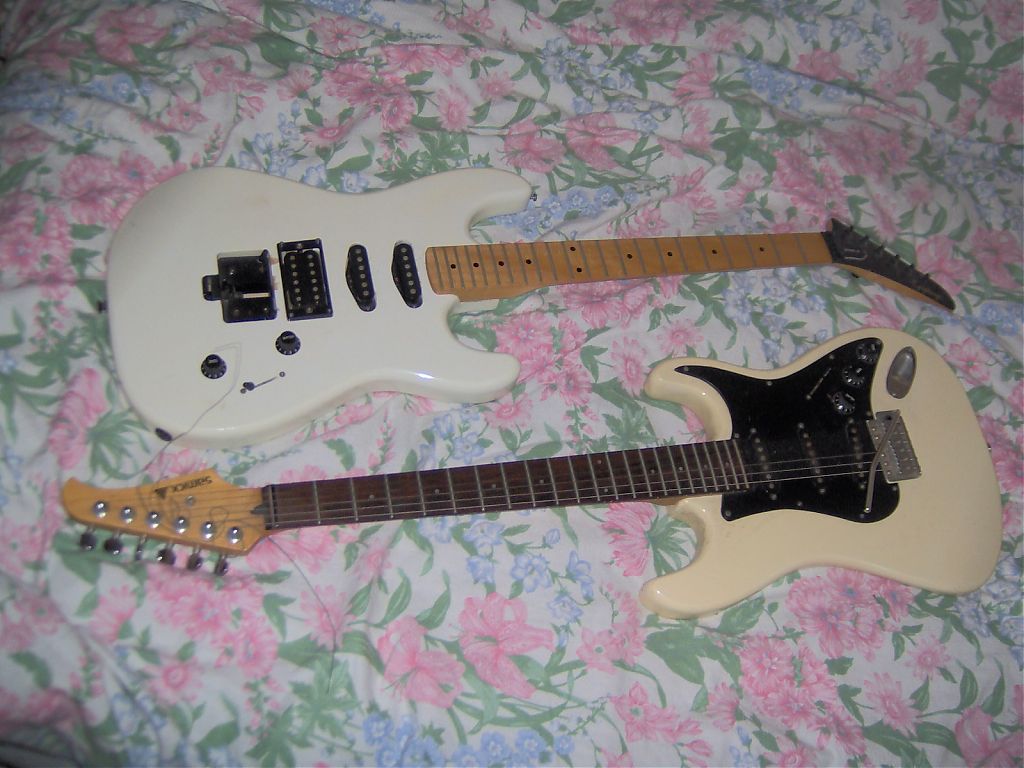

הדגם הספציפי הנ"ל יוצר בתחילת שנות ה-90 ונחשב לגיטרה מוצלחת יחסית למתחילים. התימחור שלו היה מעט גבוה מהדגם המתחרה מתוצרת סקוויר שבנויה כרפליקה של פנדר סטראטוקסטר.הדגם הנ"ל נמכר בשתי תצורות: האחת בעלת 5 פיקאפים בתצורה של 2-1-2 והשנייה כמו שלך 1-1-2. הדגם הראשון נמכר בצבע שחור והשני בצבע לבן.
רכשתי כזו גיטרה בדיוק ב 1992 והיא שירתה אותי נאמנה עד אשר הגשר הצף החליט להעקר ממקומו בדיוק כמו אצלך.

את הגשר הצף, אצלי כבר לא אוכל להרכיב כי כירסמתי בתושבת שלו בבודי ע"מ להכניס את הטרמולו שיושב עמוק יותר לתוך הבודי. בכל אופן אשמח לקבל אותו ויותר אשמח לקבל עוד גיטרה לשפץ :lol:
