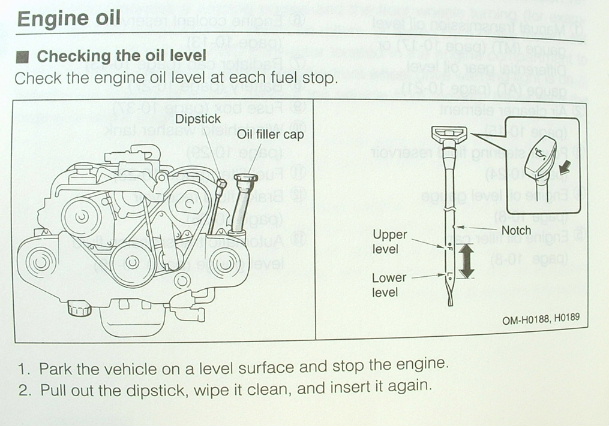

ורק בשביל לאשש את העניין, בלגאסי/אימפרזה(גרנד-לאונה) יש חריץ קטן מעל סימן ה FULL המסמן את הגובה המקסימלי של השמן כשהוא חם. ברוב המכוניות אין את הסימון הזה.
באיור הימני ישנו תקריב של המדיד שמן של המנוע בו רואים את סימון המינימום, מקסימום ועוד חריץ המסמן את מפלס השמן כשהוא חם.
download.php?id=9525
