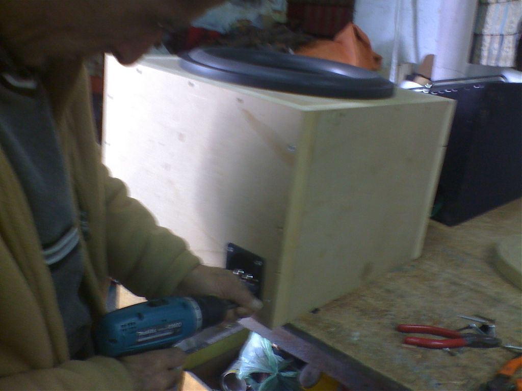

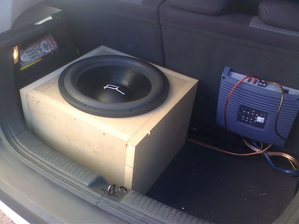

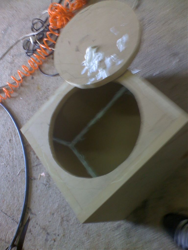

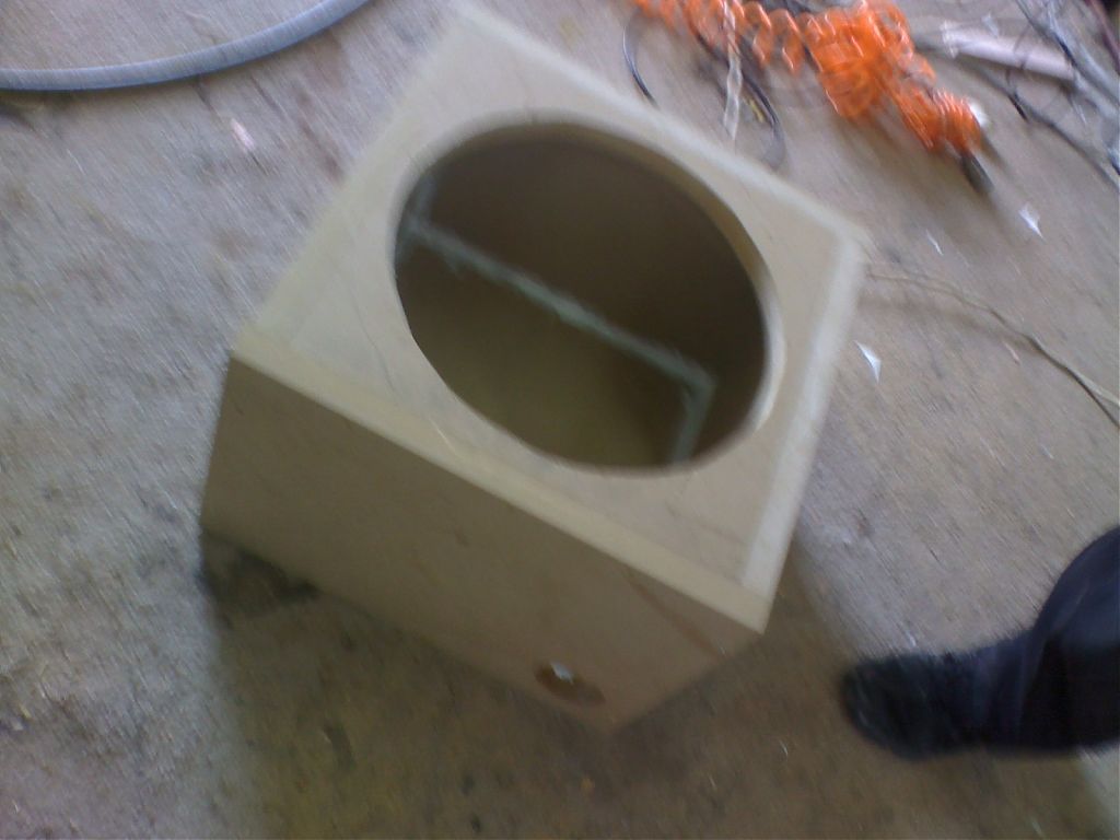

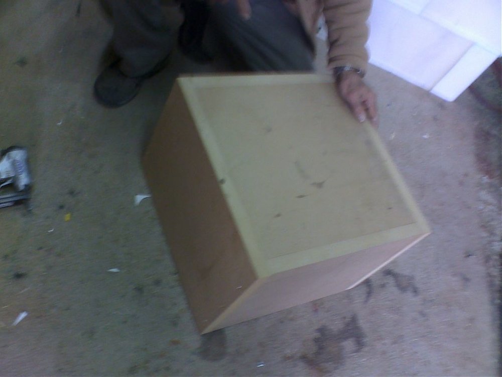

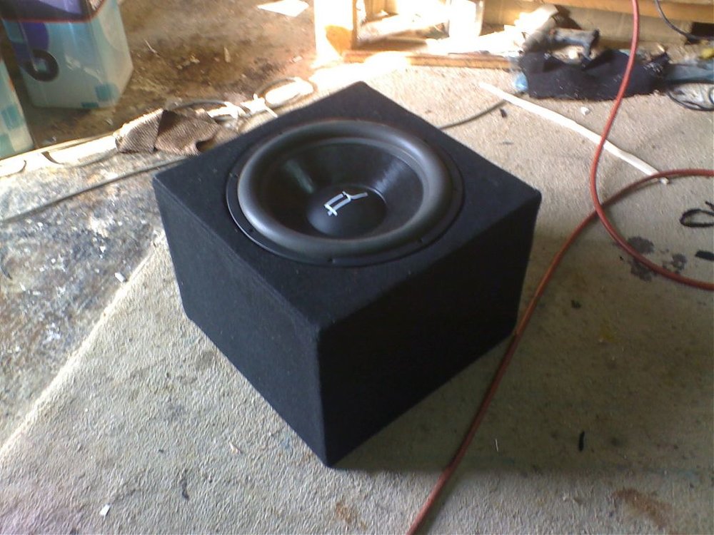

בשעה טובה מצאתי אתמול זמן לבנות תיבה לסאב החדש שלי, התיבה במידות 42x42x37 (פנימי),
מה שנותן לנו לפי החישובים של אלי קצת יותר מ60 ליטר.
התיבה נבנתה מ- MDF 30mm (!), ובנוסף כדי לגשר על הרווח מלמעלה יש עוד פלטת חיזוק של 17מ"מ (או שנעשה מדרגה).

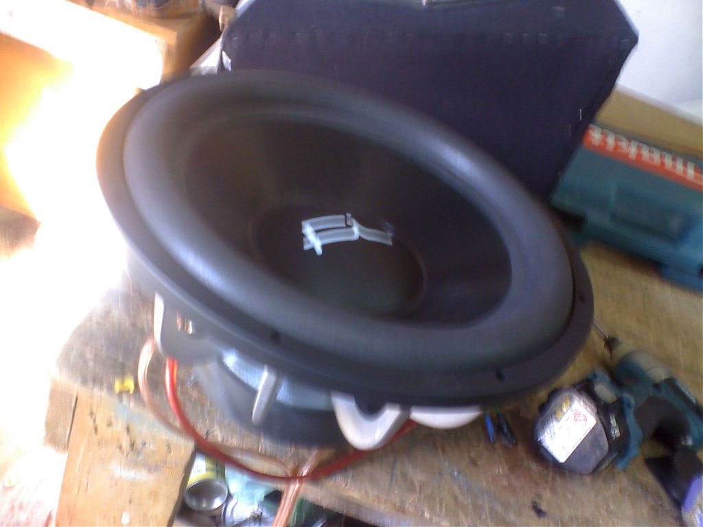

הסאב עם שני סלילים של 1 אוהם, אז גישרתי אותו לפי הוראותיו של אלי לעבודה בהתנגדות של 2 אוהם (תודה).
תמונות

אה! זו התיבה שלי =] (בעתיד הקרוב מאוד)
נו, איך נשמע?!
ל-BTL לא שמנו 30 מ"מ LOL
ZOOM-ZOOM
פשוט הסאב גדול יחסית. בגלל זה נראה שהיא קטנה. ושוב, הכל יחסי. יחסית למה? לתיבה של אחי? :lol:
ZOOM-ZOOM
התיבה אטומה (מאוד), אפשר לראות בתמונות שאפילו שמתי קצת סיליקון בפינות.

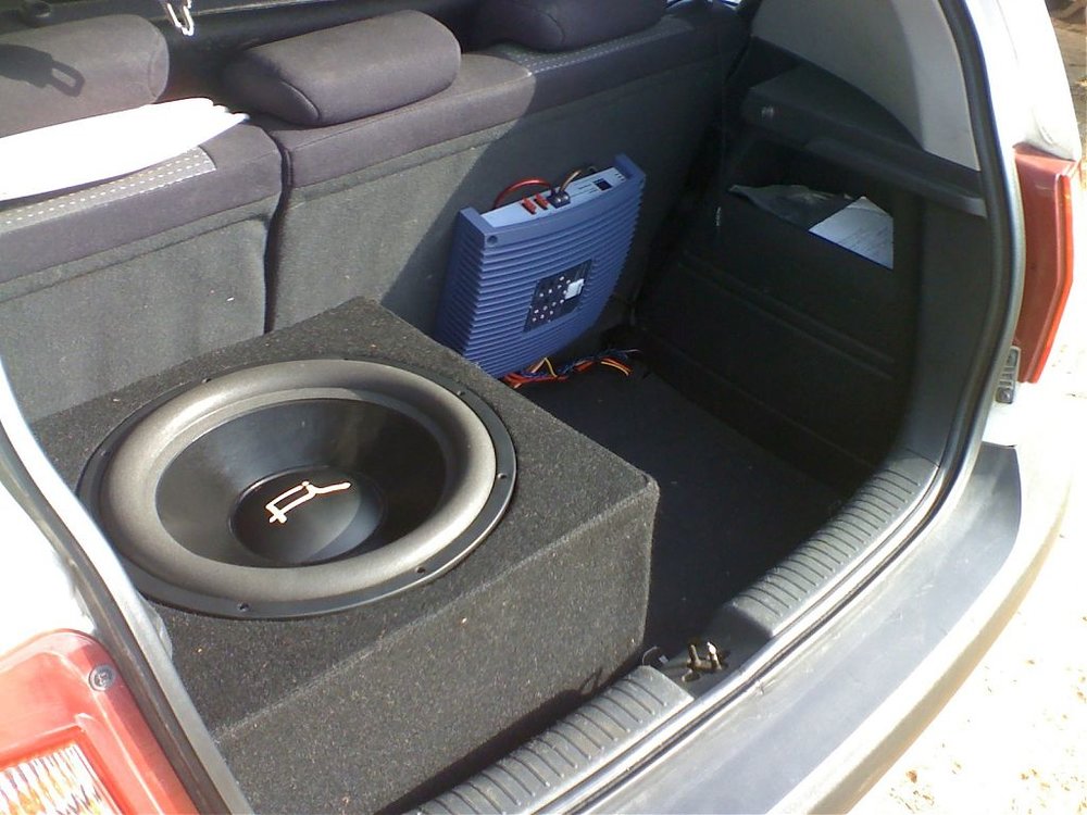

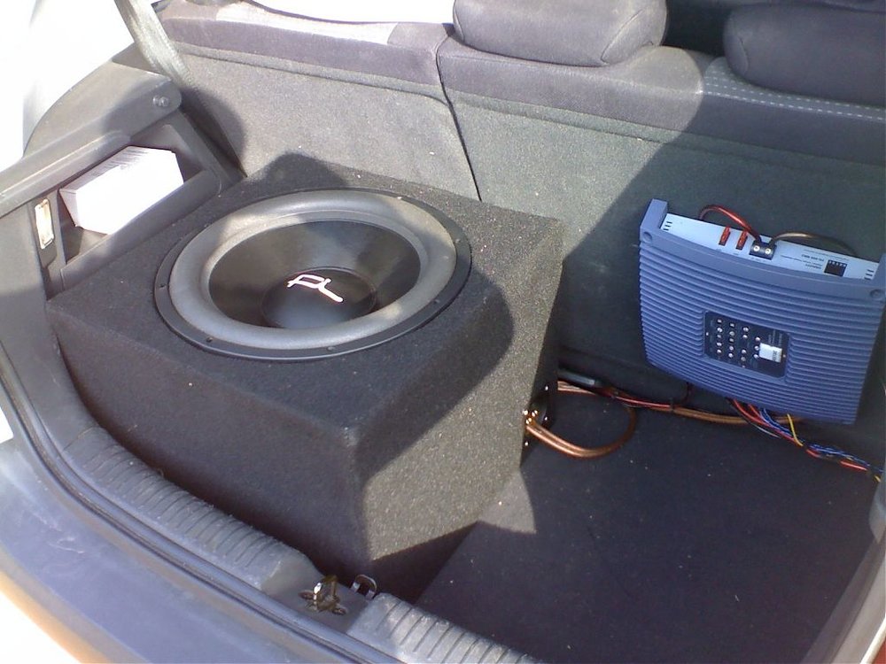

מערכת חשמל של גטס פשוטה עם מצבר 45 אמפר שזה ביזיון אבל אין מה לעשות.
מגבר Xetec Gravity 5G-900 מוציא בערוץ מונו 540 Wrms בשני אוהם.

התיבה הזאת נראת כבדה:wink:
(טוב אולי לא כמו של גיא אבל כבדה)

טוב, אז הערה אחת:
זה רק אני, או שהפלטה שעליה נמצא הסאב, היא זאת שאמורה להיות הכי גדולה? כלומר היא אמורה להיות במידות שציינת, ולא ממנה היית אמור להוריד. תקנו אותי אם אני טועה (רוני?) :roll:

חצי מהתא מטען תפוס ואתם חושבים שהתיבה קטנה ?
ממש לא נראה לי =)

היחס בין הבג'ז לתיבה לא קשור.
התונים והדרישות מהסאב קובעים את הנפח. עם הוא קטן או גדול.
