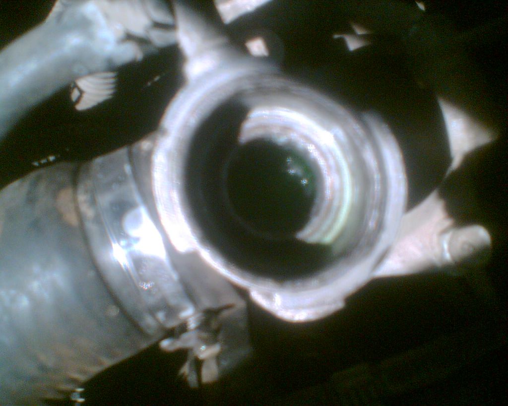

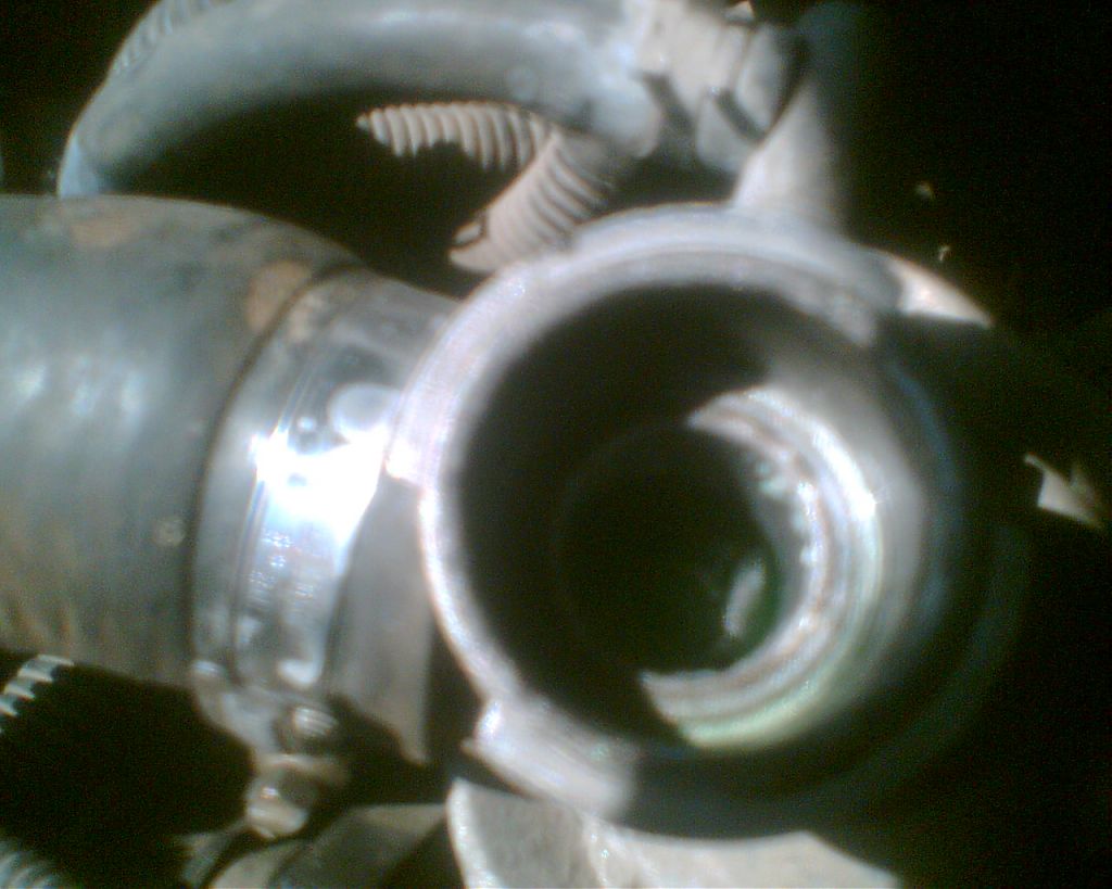

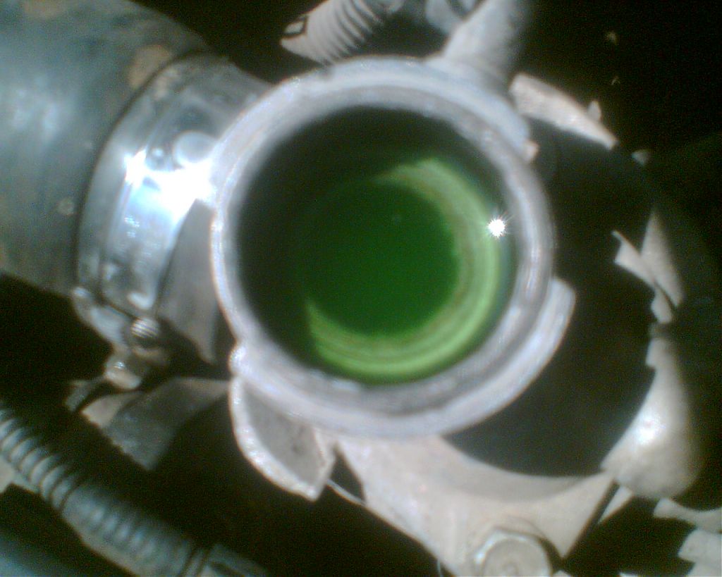

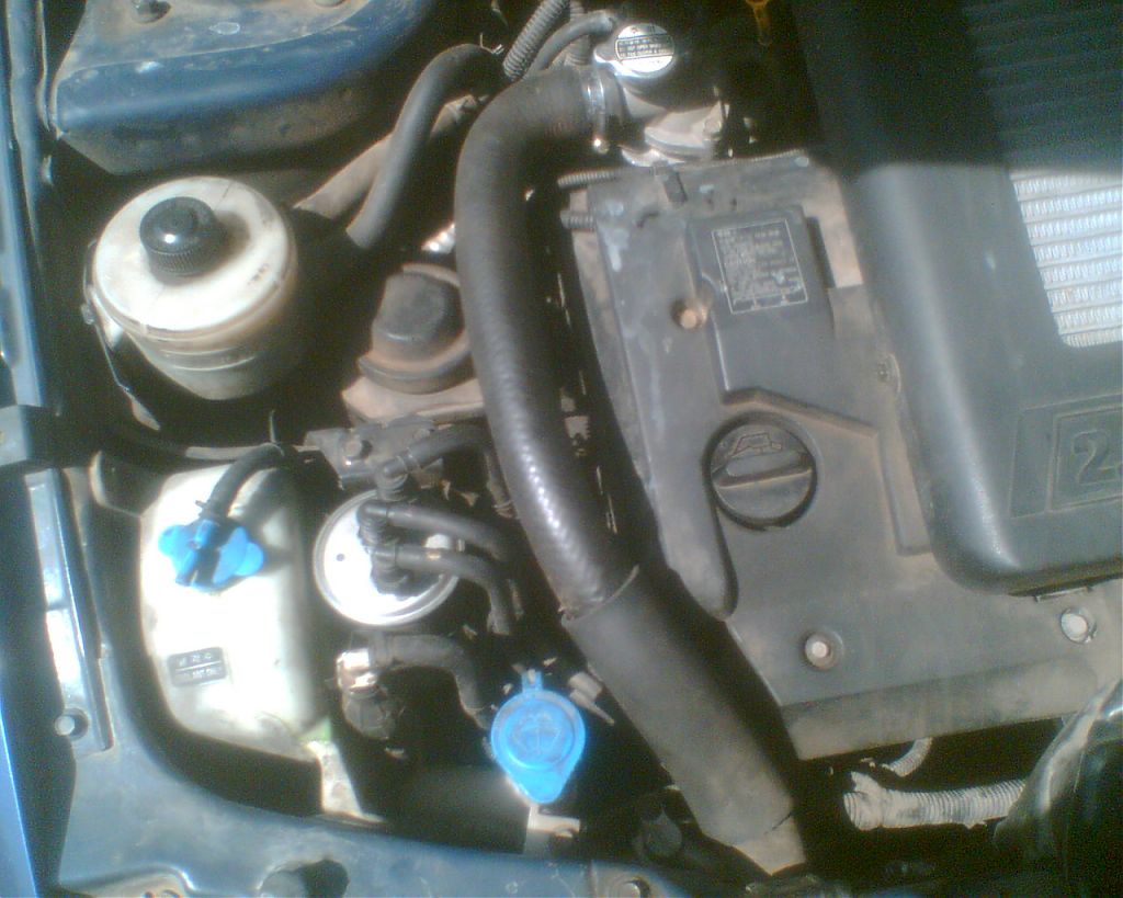

הנה התמונות לפני הוספת המים ואחרי:

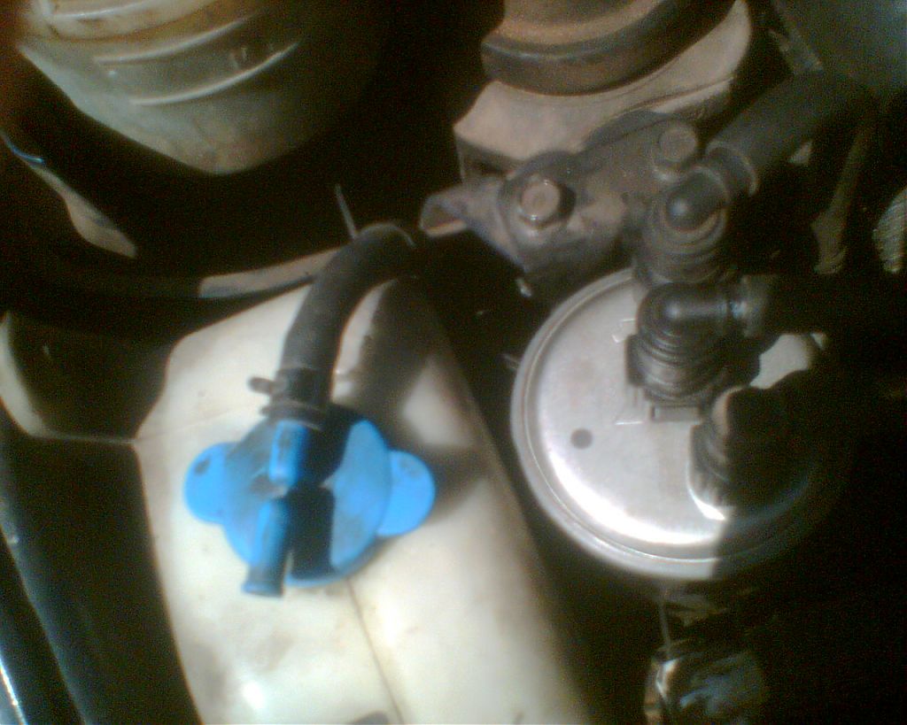

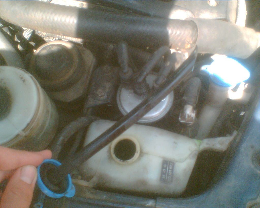

אני רואה שגם אצך אין צינור למים העודפים במיכל.
מעניין למה הורידו אותו ולען המים אמורים להשפך?
מצורפת תמונה...
המים נשפכים לאן שאתה רואה , לפי הכתמים אני ראיתי לאן הם נשפכים.
כנראה שבדגם החדש של הקניבל ,קאיה כבר עשו מערכת יותר חכמה למים כולל הוצאת עודפים.

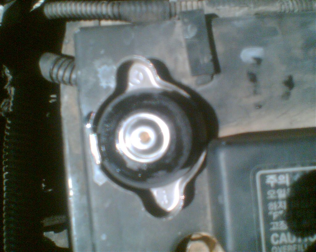

טעיתי, עדיין חסרים מים במנוע אבל עכשיו אני נושף לעודפים ופותח את הפקק ואז המים מתמלאים עד כמה שצריך ואז אני מפסיק לנשוף וסוגר .
חשבתי אולי יש משהו במשאבת המים?
אולי הפקק "עמיד " יותר מדי ללחץ?

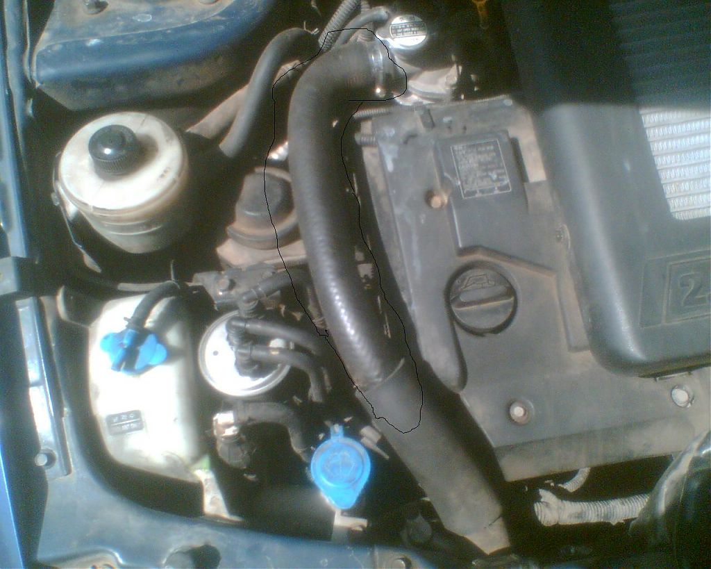

אתה רואה את הצינור שבין הפקק של הרדיאטור לבין פקק מיכל העיבוי מצטמק?
אם כן אז זה לא נראה לי תקין, ייתכן שהפקק של מיכל העיבוי לא יונק אוויר בחזרה למיכל כאשר נפח המים יורד.
כשאתה רואה אותו מצומק, תנסה לפתוח את פקק מיכל העיבוי במקום את פקק צינור הרדיאטור, אם הוא חוזר למצב לא מצומק, יש לך בעיה בפקק של מיכל העיבוי .

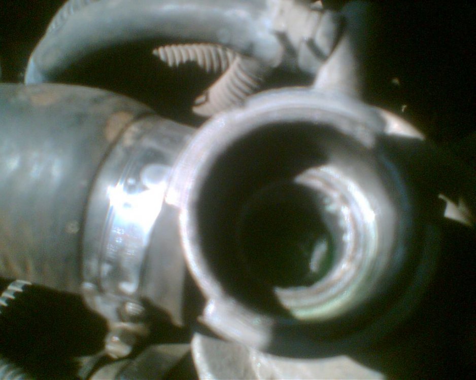

הנה תמונה :
מדובר בצינור שבא מכיוון הרדיאטור למנוע
