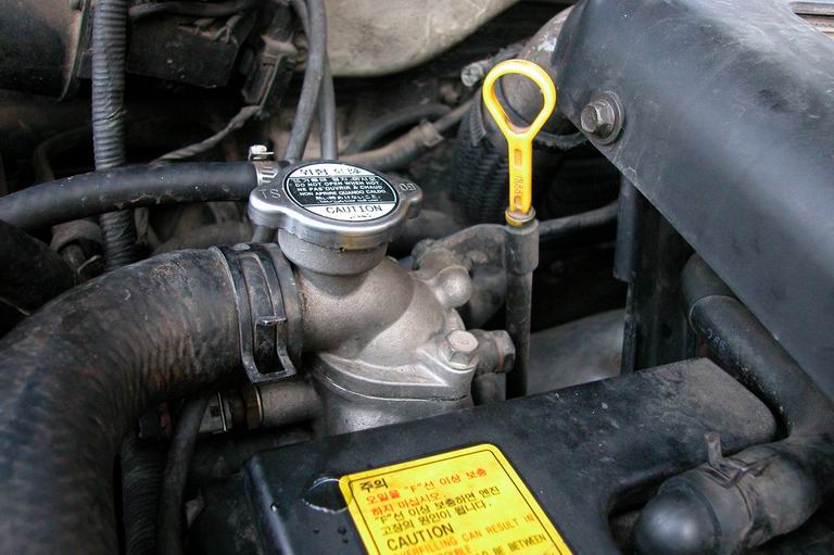

  7. אני רואה שגם אצך אין צינור למים העודפים במיכל. מעניין למה הורידו אותו ולען המים אמורים להשפך? מצורפת תמונה...

  10. תמונות מהרכב שלי. בתמונה הראשונה פתח המים במנוע. בתמונה השניה כל המערכת. אני הוספתי את צינור העודפים מסיליקון הוא לא היה כאשר קניתי את הרכב (פשוט לא היה צינור כל העודפים נשפחו לתוך המנוע והכל היה מתונף עם הנוזל הירוק) משכתי את הצינור לתחתית ... מקווה שזה עוזר חיפשתי אצלי ברכב ולא הצלחתי לאתר איפו נמצע בדיוק הקולר של שמן המנוע או שזה של תיבת ההילוכים? איך זה קשור לרדיאטור של המים?
