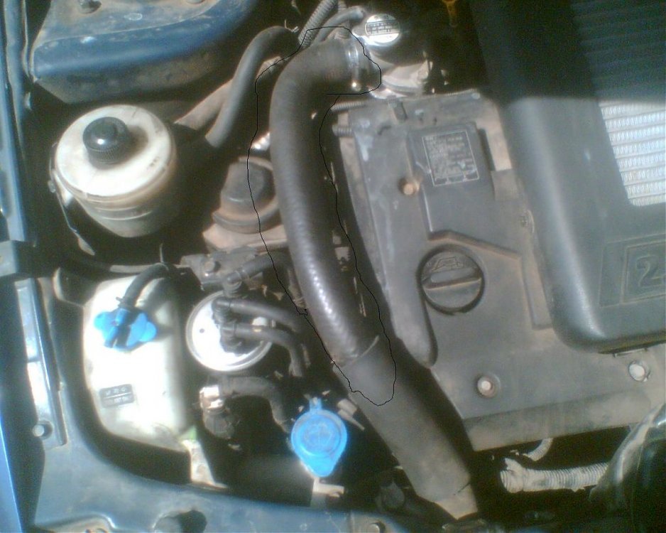

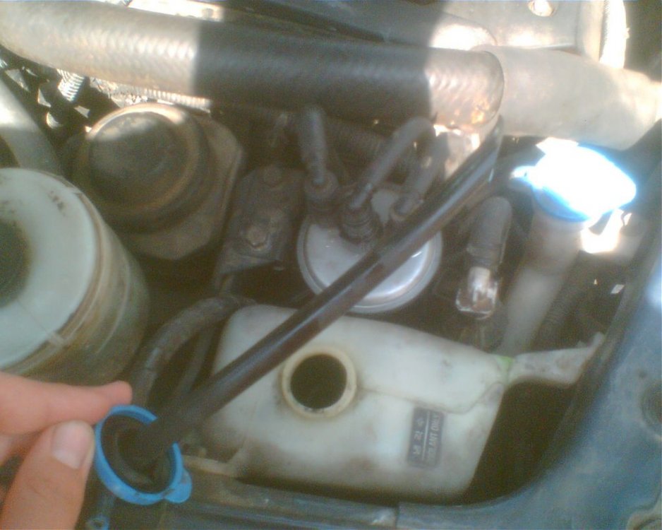

תמונות מהרכב שלי.
בתמונה הראשונה פתח המים במנוע.
בתמונה השניה כל המערכת. אני הוספתי את צינור העודפים מסיליקון הוא לא היה כאשר קניתי את הרכב (פשוט לא היה צינור כל העודפים נשפחו לתוך המנוע והכל היה מתונף עם הנוזל הירוק) משכתי את הצינור לתחתית ...
