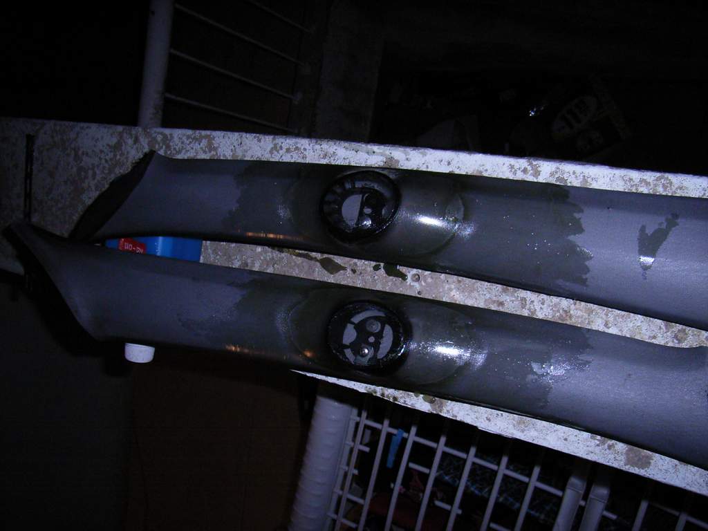

הפוד יצא ממש יפה.
שמעת כבר את הדוטק אוביישן אחרי ההתקנה? אם כן תשתף אותנו קצת האם הוא באמת יותר טוב איכותי וחזק מהדוטק הישן ובכלליות אם זה סט שווה?
כי גם לי יש אחד כזה ובקרוב אני מתקין, ואני רוצה לראות תגובות חיוביות עליו :wink:
