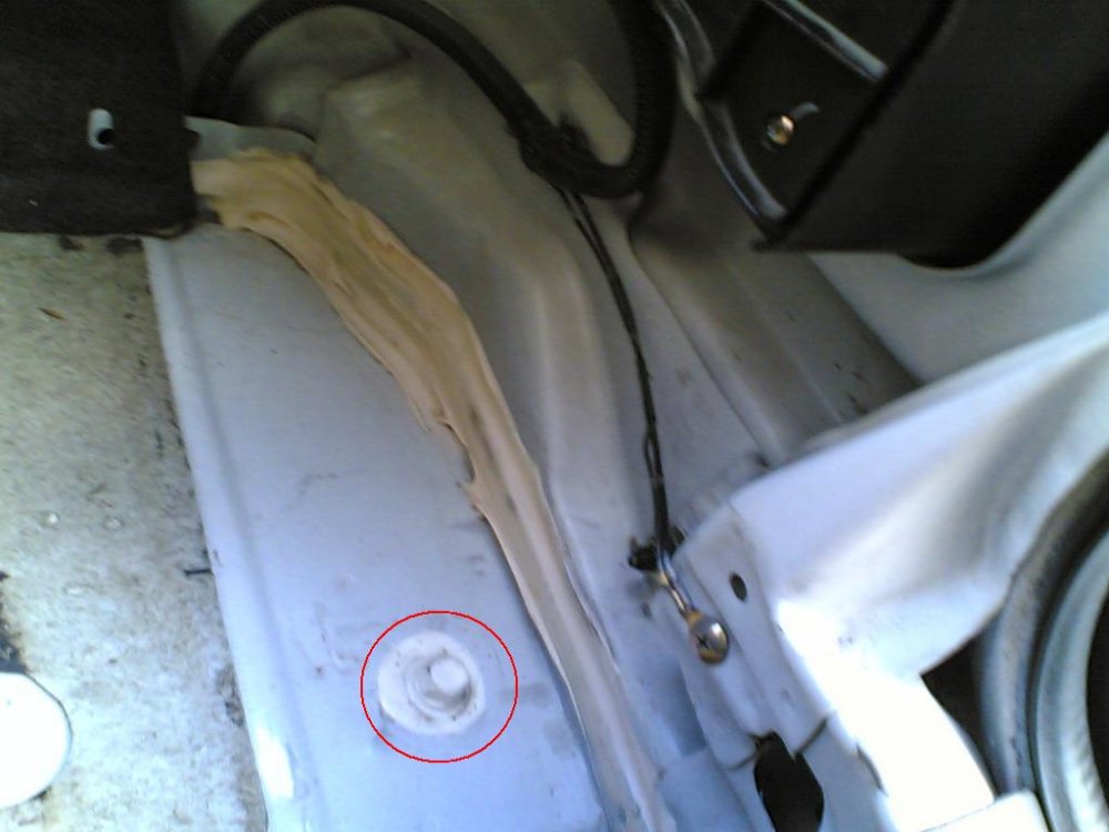

אם הייתה לך תאונה מאחור אז אני משאר לעצמי שהמקומות היחידים שהמיים יכולים לחדור לתוך תא המטען אלו המקומות שסימנתי לך באדום,תיקח סיליקון ותשים סיליקון בכל אותם המקומות שמסומנים באדום ותחזור אלי בה"פ ותגיד לי אם עזר:
נ.ב: אם החליפו גם את הפנסים מאחור אז כדאי מאוד לפרק אותם ולבדוק אם לא שחכו לשים אטם,מסביב לפנס חייב להיות אטם מיוחד.

פעם היה לי משהו דומה.... הרכב קיבל מכה מאחור ואת המרזב לא אטמו כמו שצריך.(נקודת חיבור כנף אחורי) כל המים שהגיעו למרזב היו מתקזים לתוך תא מטען....(המרזב מסביב לתא מטען).מריחת סיליקון קטנה תפתור לך בעיה.
