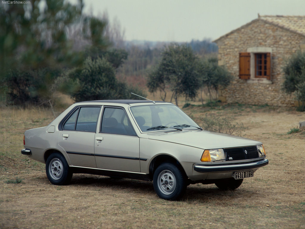

ואלה הג'נטים שאני הולך לשים לה. במקור של רנו 18 GTL.
