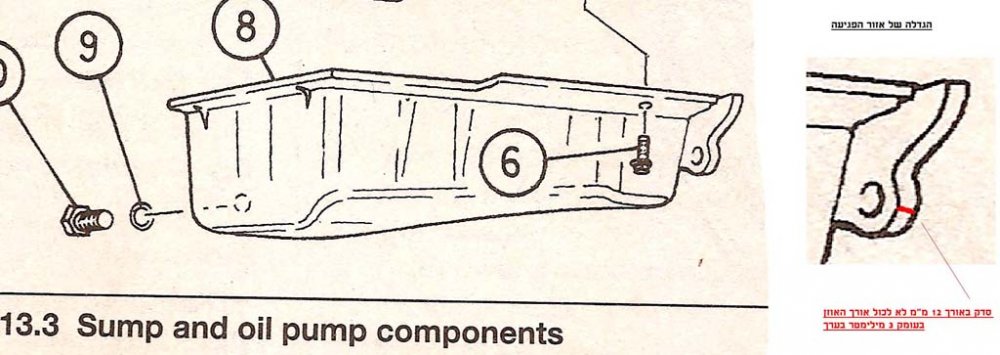

שאלתי היא:
לאחר שהחלקתי את מקום הפגיעה בבד שמיר האם יש צורך לצפות את המקום בחומר מגן ?
עד כמה שאני יודע בתעשיה מבצעים לחלקים מאלומניום פסיבציה (טיפול התמרה) על-מנת למנוע קורוזיה חיצונית.
מישהו ?

קרטר אלומיניום שניפגע קיימות שתי אפשריות בלבד
1. חור,סדק, נזילת שמן מיידית
2. אין נזילת שמן. סע לשלום (המפתחות בפנים).
לגבי הסדק בחיבור לתיבת הילוכים, כנראה שחיזקו את הבורג שם חזק מהדרוש כאשר פרקו תיבת הילוכים בעבר.לא היית נוגע בזה כלל.

מוטי איזה JB WELD מתאים לאלומיניום.
האם יש לך הצעה איך לתקן את הסדק באוזן שמתחברת לגיר.
כלומר התהליך הטכני של התיקון.
תודה

מרק, אם אכן ה"סדק" הוא רק שריטה, אל תיגע ואל תצפה, אם זה סדק החלף או פרק ותן ךתיקון. האוזן אינה בעייתית .

היום צללתי במשך שעה מתחת לרכב על-מנת לאבחן את הנזק.
תהליך האיבחון:
את איזור הפגיעה ניקיתי היטב עם סמרטוט טבול בבנזין לבן.
שייפתי עם פצירה עדינה את הסדק ,על-מנת לקבל אינדקציה מה הוא עומק הסדק .
לאחר השיוף ניקיתי היטב שוב פעם את הסדק.
להפתעתי לאחר שיוף של מספר עשיריות המילימטר הסדק התחיל להעלם,בשלב זה הפסקתי לשייף את איזור הסדק.
ההערכתי היא שזה לא סדק ,אלה שריטה או פגמים שנוצרו בתהליך היציקה של האלומניום.
כפי שידוע לי ביציקות לא מדויקות מתקבל שטח גס ולא אחיד,ובגלל זה מבצעים עיבוד שבבי או ניקוי חול באיזורים מסויימים.
כנראה שזהו פגם שהיה בזמן הייצור.
מה דעתכם על המסקנות שלי ?
