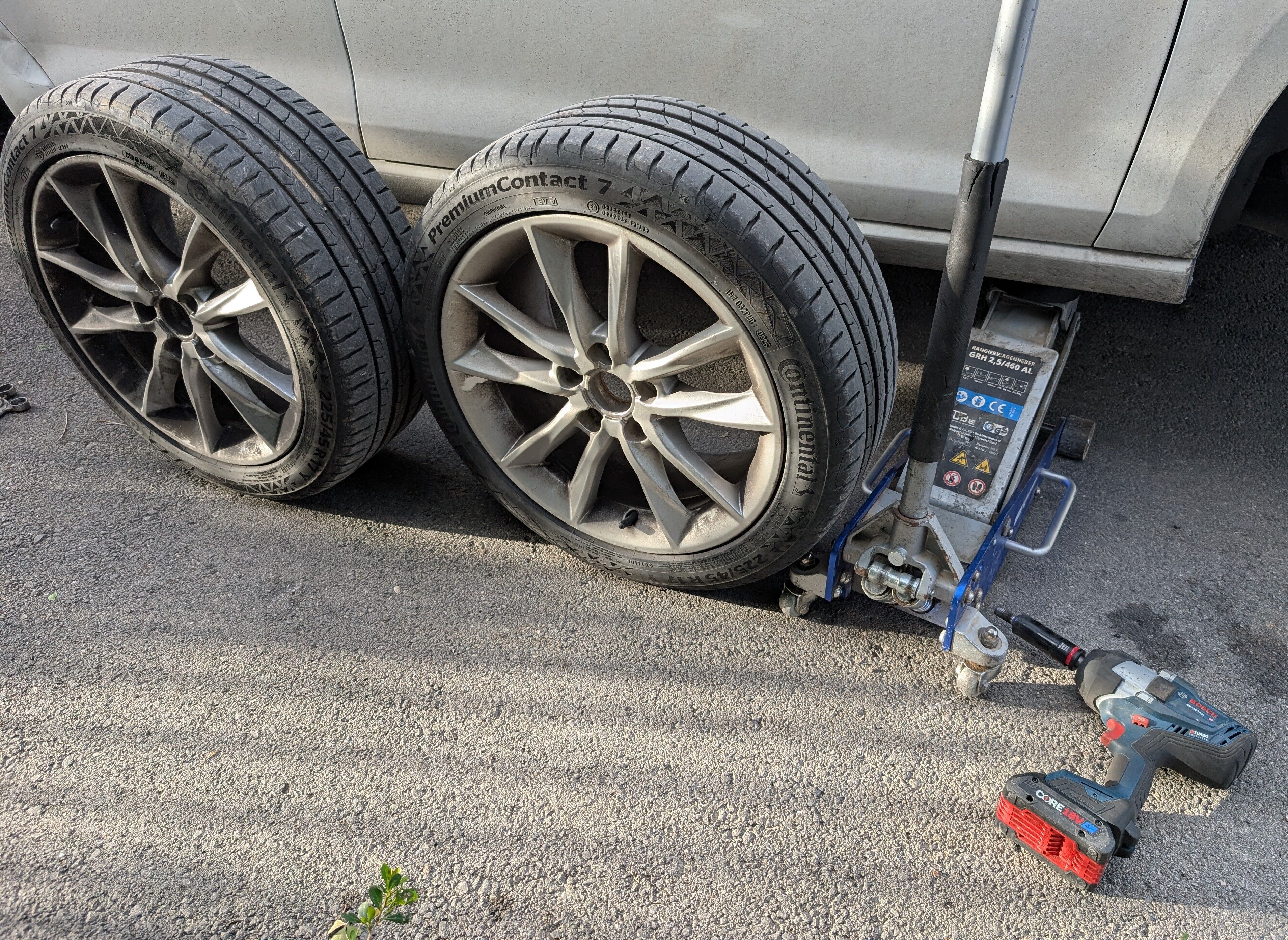

כשאנשים שואלים אותי. אני ממליץ להם להתקין את הזוג החדש מאחור.
אישית אני אף פעם לא מגיע למצב של לקנות 2 צמיגים. אני רוצה 4 זהים מבחינת הדגם ומצב השחיקה שלהם.
לכן, ברכב הנעה קדמית מחליף בין הצירים כל 10000 ק"מ על מנת לשמור על שחיקה דומה.
בהנעה אחורית ו4x4 לא עושה הצלבות, פשוט מחליף את כל הסט ביחד.
הנה, השבוע עשיתי הצלבה:

לפני 1 דקה, amosbmw כתב:
