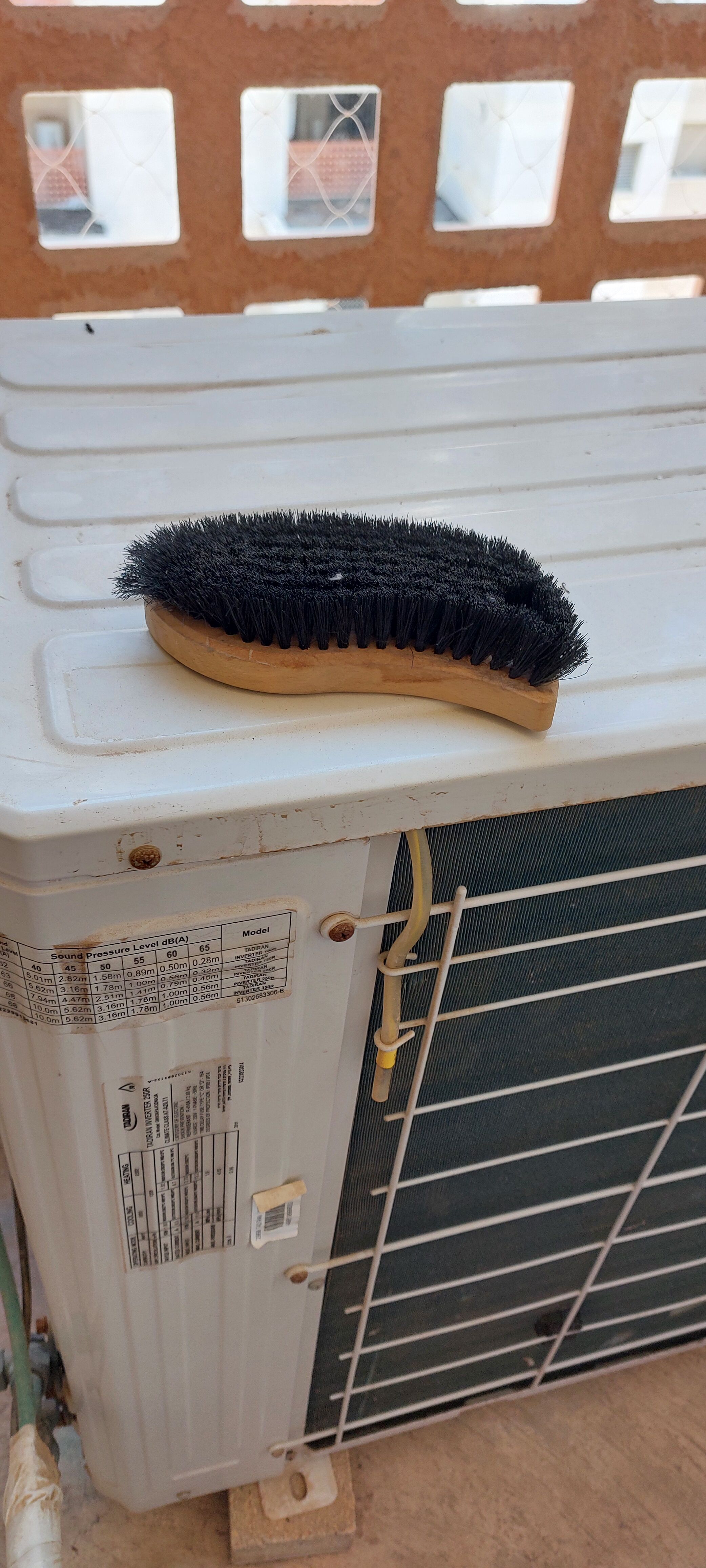

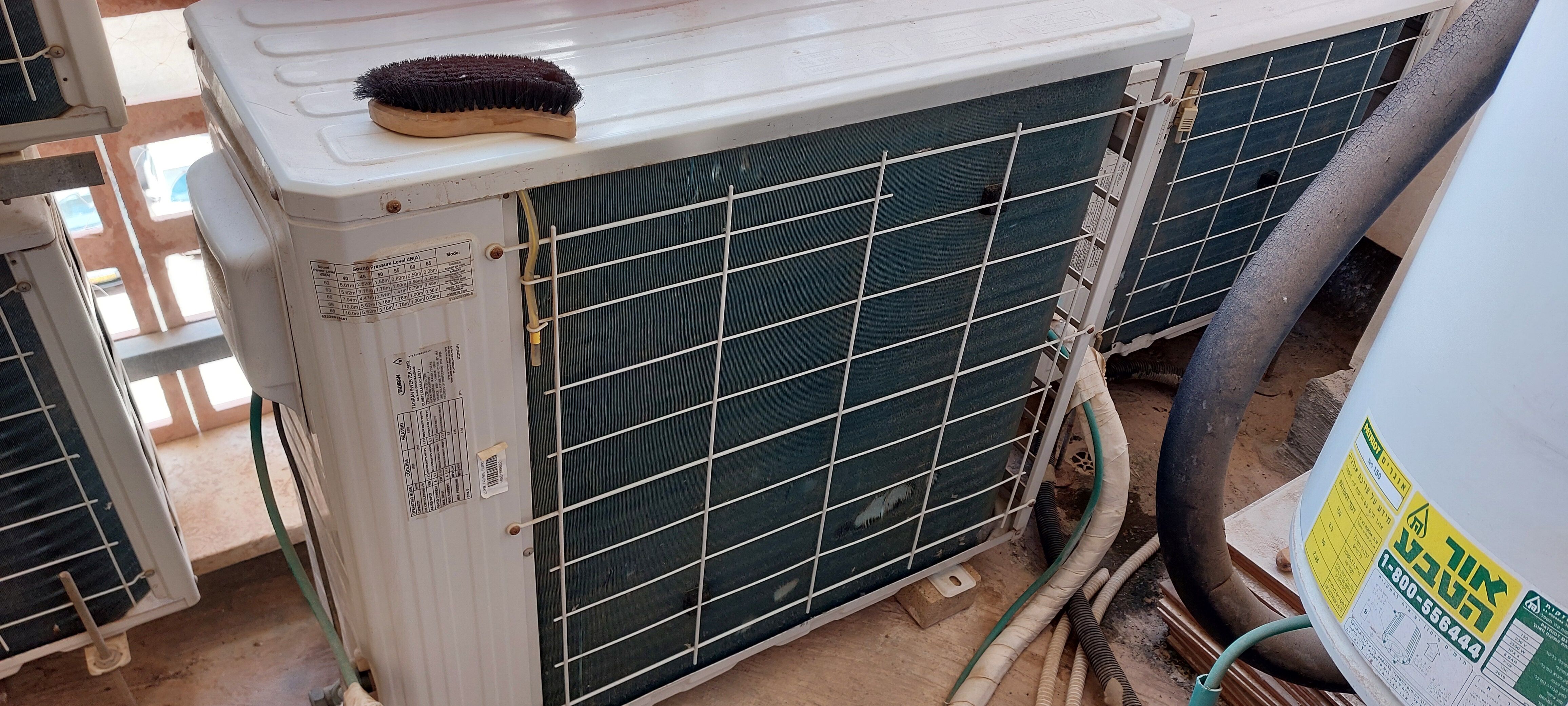

האם מותר לנקות את הרשת עם מים? צירפתי תמונה להמחשה.
לא לחץ מטורף של ג'רניק, אלא של צינור גינה. אני מתכנן להתיז מי סבון מאקדח התזת קצף שקניתי לניקוי האופנוע ואז לשטוף.
תודה לעונים ושבת שלום, שקט ושלווה.
