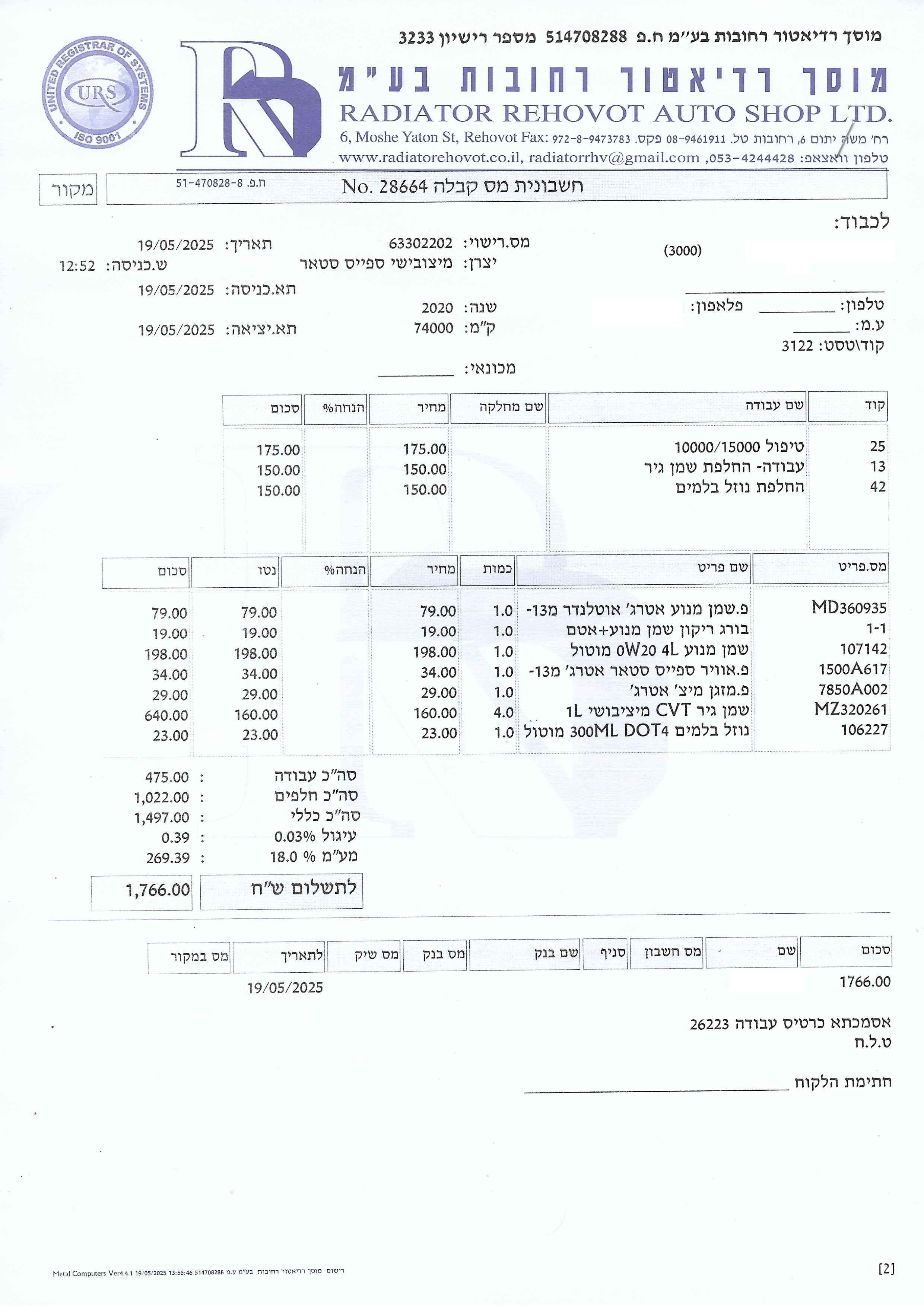

עשיתי את הטיפול במוסך הראשון שהופיע במדרג ברחובות.
המוסכניק (נועם) הוא אדם נחמד ונראה שהוא מקצועי, לא ניסו לדחוף לי דברים מיותרים. הציעו לי לבחור בין שמן גיר מקורי של מיצובישי לבין שמן גיר של מוטול. (בחרתי את האחד של מיצובישי)
טוב עשיתי שבדקתי מראש איזה דברים צריכים לבצע בטיפול, כי אני חושב שאם לא הייתי מבקש, לא היו בהכרח מחליפים לי את שמן הגיר ואת נוזל הבלמים, אבל כשביקשתי אז לא רבו איתי על הנחיצות של ההחלפה, אלא שאלו אותי האם אני רוצה שיבדקו האם נוזל הבלמים צריך החלפה או להחליף בכל מקרה. (האמת שקצת מוזר שטרחו לשאול, לפי הקבלה נוזל הבלמים במילא לא עולה הרבה.)
הצעת המחיר של מוסך אלימלך רחובות (שזה המוסך המורשה של היבואן) הייתה 2820 ש"ח, יותר מ-1000 ש"ח יותר. הטיפול עלה לי 1766 ש"ח.
לפי מחיר העבודה נראה שהחליפו נוזל בלמים רק בכוסית. לא מי יודע מה מועיל.
לנקז גלגל-גלגל יחד עם הטיפול היה לוקח לפחות שעתיים עבודה וחייבו רק על אחת. גם כמות נוזל הבלמים מרמזת על כך- 300 מ"ל יספיקו אולי רק כדי לשטוף את הנוזל הישן מהצינורות.

מבחינת הזמן, אני חושב שזה באזור השעה וחצי, אבל לא עקבתי אחרי השעון.
מבחינת כמות, יש ב-youtube סרטון של אינדונזי אחד שמחליף את נוזל הבלמים שלו. אפשר לראות בסרטון שהוא מנקז את הנוזל מכל הגלגלים.
בתגובות מישהו שאל אותו כמה נוזל בלמים צריך, והוא ענה לו 355ml. (שזה שווה ל-12oz שזה הכמות של נוזל בלמים שיש בבקבוק נוזל בלמים מקורי של מיצובישי.)
300 לחלוטין קטן מ-355, בנוסף נראה שנוזל הבלמים במכונית שלי עכשיו מעל קו המקסימום (אני צריך לבדוק כשהמכונית תהיה במקום יותר מישורי), אבל אני משער שההפרש לא כל כך גדול וזה לא כל כך נורא. פעם הבאה אהיה דרוך יותר גם בנוגע לכמויות.
עריכה 1:
בעצם, אני רואה שיש כאן עוד תגובה שבה הוא כותב משהו אחר:
זה יותר מתאים למה שרואים בסרטון שבסוף הוא פותח בקבוק שני.
בכל מקרה, נוזל הבלמים שלי עכשיו בהיר,

בתאריך 21.5.2025 בשעה 10:47, Muzic4Ever כתב:
ממש לא... חצי שעה. חלק מהזמן נדרשים 2 עובדים.
אפשר (ועדיף) עם משאבה חיצונית ואז זה עובד אחד.

אני כמעט ולא מכיר מוסכים בארץ שמחליפים נוזל בלמים ע"י ניקוז, גם לא מורשים.
כנ"ל לגבי נוזל גיר רציף, אין כמעט אף אחד שמחליף ע"פ דרישות יצרן( שוב, גם לא מורשה)
אבל מצד שני, אתה לא רואה ברקסים כושלים על ימין ועל שמאל, ולא תיבות רציפות שכושלות( מה שכן כושל, זה אלו שלרוב לא מטפלים בכלל).

החלפת נוזל בלמים רק בכוסית היא חסרת משמעות לחלוטין – כמו 'כוסות רוח למת'. הנוזל שמתחמצן ומתיישן הוא דווקא זה שבתוך הצינורות, ולכן היצרן מגדיר החלפה מלאה של נוזל הבלמים כל שנתיים. הנוזל שבכוסית משמש אך ורק כמאגר עודף לפיצוי על שחיקת הרפידות.
