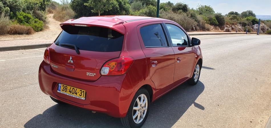

הספייס סטאר כבר לא ילדה ולאט לאט הופכת לאישה, וכמו כול יום הולדת הגיע הזמן לסיכום.
השנה הסיכום יתמקד בעלויות אחזקה/בעיות מאשר בחינת הרכב עצמו שכן אין משהו חדש להוסיף מעבר לסיכומים הקודמים.
MADE IN JAPAN
אמנם ספייס סטאר מורכבת בתאילנד, אבל התדמית היפנית מוכיחה את עצמה, לאחר חמש שנים ו-98 אלף ק"מ לא היו בעיות חשמליות או מכאניות, כמו סובארו לאונה בזמנו- לשים דלק ולנסוע.
רק המולטימדיה בהתקנה מקומית לא תמיד פועלת, אולי כבל חשמל לא מחובר טוב או המערכת עצמה נפגמה.
מבחינת בלאי המצב גם כן טוב, אין כפתורים רופפים או משהו שנשבר ואפילו הפנסים הראשים מבריקים כמו ביום הראשון.
איכות ההרכבה לאחר 5 שנים סבירה, במעבר על שיבושים יש קירקוש מאזור מכסה כרית אוויר/תא כפפות אבל בכביש ממוצע אין משהו מקרקש.
ההגה התחיל לגלות סימני גיל כאשר יש שחיקה בחלק התחתון, רכשתי כיסוי הגה על מנת לא להחמיר את השחיקה.
