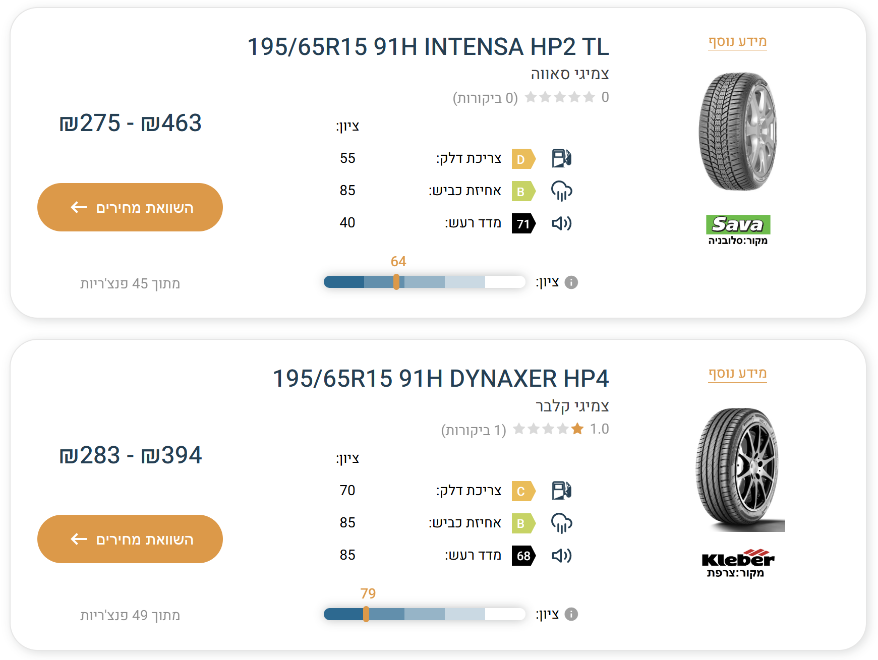

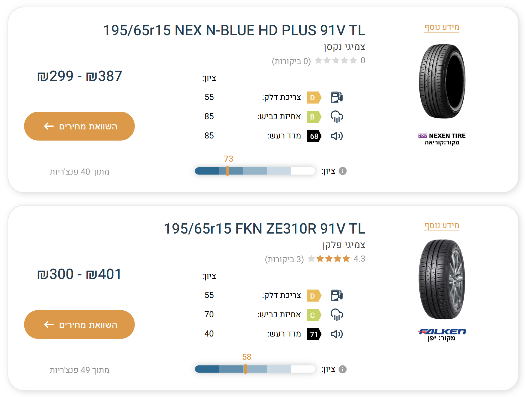

מותגי ביניים זה פאלקן, נקסן, סאבה. אבל צריך לבדוק לפי דגם כי יש דגמים יותר טובים ופחות טובים.

בלי סיבוכים , תחפש את הפלקון 310 ותסגור פינה
