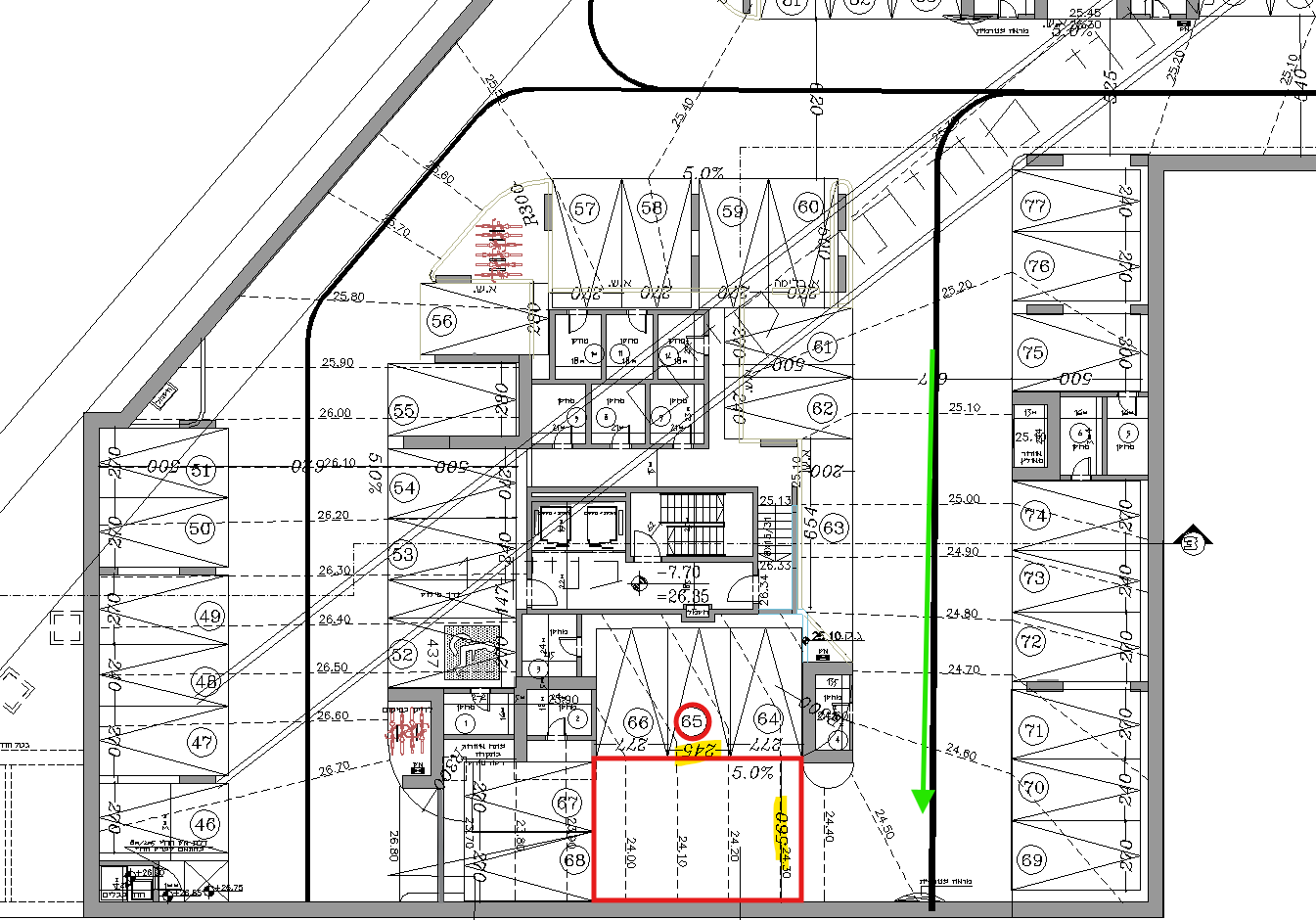

אשמח להתייעץ עם חברי הפורום - אני בשלבים מתקדמים של החלפת רכב, ולקראת הישורת האחרונה פתאום עלתה לי מחשבה מדאיגה - והיא איך אסתדר עם כניסה לחניה הפרטית עם רכב בערך במידות של קיה ספורטאז' (אורך 4.45 מ', רוחב 1.85 מ').
החניה שלי מס' 65 (מסומנת באדום) נמצאת באזור יחסית בעייתי של החניון, מאחר והמיסעה הסמוכה לה מאוד קצרה (ראו המלבן האדום). כיום אני מחנה בחניה רכב מיני (פיג'ו 108, ברוחב 1.65 מ' ובאורך 3.65 מ'), ללא בעיה, אבל נראה שתהיה לי בעיה לחנות ברוורס רכב ארוך יותר, מאחר ואין לי שטח תמרון מספק. כמובן שגם רוחב החניה (2.35 בין הקווים) מאתגר.
אני מנסה לאתר מישהו מהשכנים עם רכב במידות דומות לראות אם אכן מדובר בבעיה חמורה או אי נוחות מוגבלת. אבל אשמח לשמוע מנסיונם של חברי הפורום.

הבעיה העיקרית שאני רואה זה מצד השכנים מספר 64 , 66 .
אם הם לא מקפידים לחנות בול בחניה שלהם, אז יכול להיות לך קשה. (וזה כלל שתופס בכל מקום).

אותי בעיקר מעניין להבין איך החבר'ה בחניות 67 ו-68 יכנסו לחניה או איך הם יצאו ממנה (כרגע לפי דעתי הם טרם התאכלסו בבניין)...
לדעתי כל החמש חניות שם צריכים לעשות רוורס ליד 69 ו70 ולהיכנס ברוורס
זה חניות נוראיות !
אני אסביר למה - החניה שלך היא 245, שזה קטן, החניות לידך הן 270 או 277 וזה רק בגלל שהן ליד עמודים או קירות אז זה לא באמת מרווח. בקיצור, כולם צריכים לחנות פה ממש ממש טוב.
לפני 22 דקות, KipodYam כתב:
זה חניות נוראיות !
גם זו לא ממש אופציה, אין מספיק מקום במיסעה לעשות בשביל להגיע למצב של רוורס, מבחינה "פרקטית" הכי קל לעשות רוורס מעל חניה 77 ואז להיכנס את כל הדרך ברוורס, הבעיה שאין סיכוי בעולם שאישתי עושה את זה...
חניה 64 היא בסדר גמור, שלי בסדר גמור כל עוד הרכב שלך לא יותר ארוך מ-4 מ', חניה 66, 67 ו-68 - אין לי מושג איך נכנסים אליהם בלי לעשות שימוש בחניה של מישהו אחר לטובת שטח תמרון.

ביקשתי מגיסתי להגיע עם הרכב שלהם - יונדאי טוסון (מידות זהות לקיה ספורטג') והחניה אפשרית, לא קלה, לא כיפית, אבל אפשרית.
ביימתי מצב יחסית בעייתי בו הרכב שלי חוסם את חניות 67 ו-68 (WORST CASE) ואפשר להיכנס עם האף קדימה וגם ברוורס, הרוורס מעט יותר מאתגר, ודורש מספר תמרוני חניה - אבל אפשרי.
אני בטוח שעם רכב צר יותר וקצר יותר (קיה סטוניק, סוזוקי ויטרה וכו') החיים יותר קלים, אבל מדובר בירידה משמעותית באיכות הרכב, באותו מחיר...
