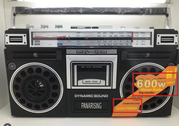

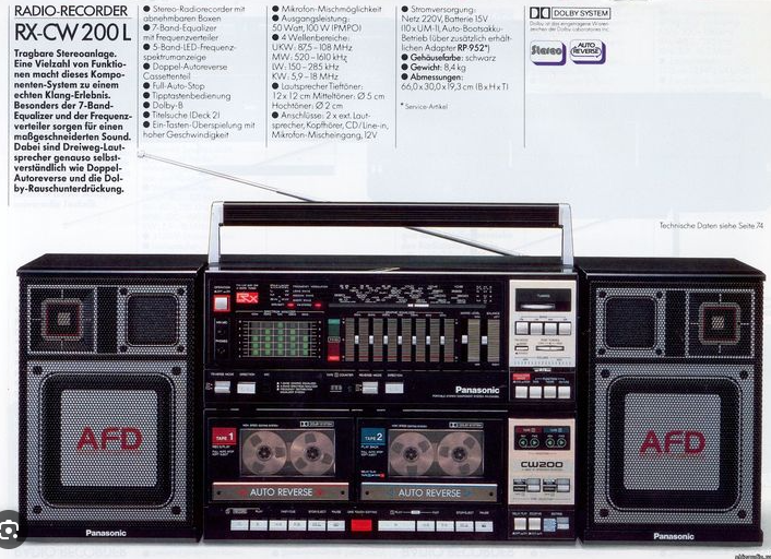

נכון, אבל יש פה אבל, וזה אבל מעניין.
כולנו יודעים כי עוצמת המגבר בסופו של דבר תלוייה במתח שקיים ברכב, לדוגמה:
נגיד שיצרן (כלשהו) מצהיר כי המגבר שהוא מציע בעל הספק של 100 וואט,
אבל כשנעיין במפרט טכני, ברוב המקרים נגלה כי ה100 וואט האלה הם בעצם באת שקיים ברכב מתח של 14.4 וולט או 13.6 (כדוגמה),
וככל שירד המתח, תרד גם עוצמת המגבר,
ובמצב סטנדרטי (עם פנסים, מזגן, ועוד כמה דברים מופעלים ברכב) המתח יהיה כ 12.5 / 13 וולט (במקרה הטוב, ושהרכב טרי).
ואז ה100 וואט המוצהרים הופכים להיות 70/80, וגם זה במקרה הטוב.
לסיכום, כי הוזכרו כאן מגברי הליקס מעלה,
במגברי Helix מסדרת ה M מסוגלים לתת את ה100 וואט שלהם ללא תלות במתח ברכב.
לצורך דיוק, מ 10.5 ועד 15/16 וולט לא יהיה שינוי בהספק.
לפותח השרשור, בהצלחה.
נ.ב.
כבר חשבתי לעצמי שעידן הPMPO נגמר, אך טעיתי.

נ.ב.

רואים שיש לך פנסוניק...
