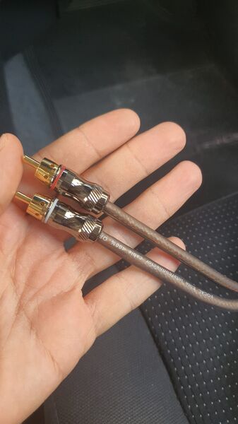

התלבטות בין שני דגמי rca's
Nir Konforty פרסם הודעה בנושא של Nir Konforty בתוך פורום אודיו ומולטימדיה לרכב

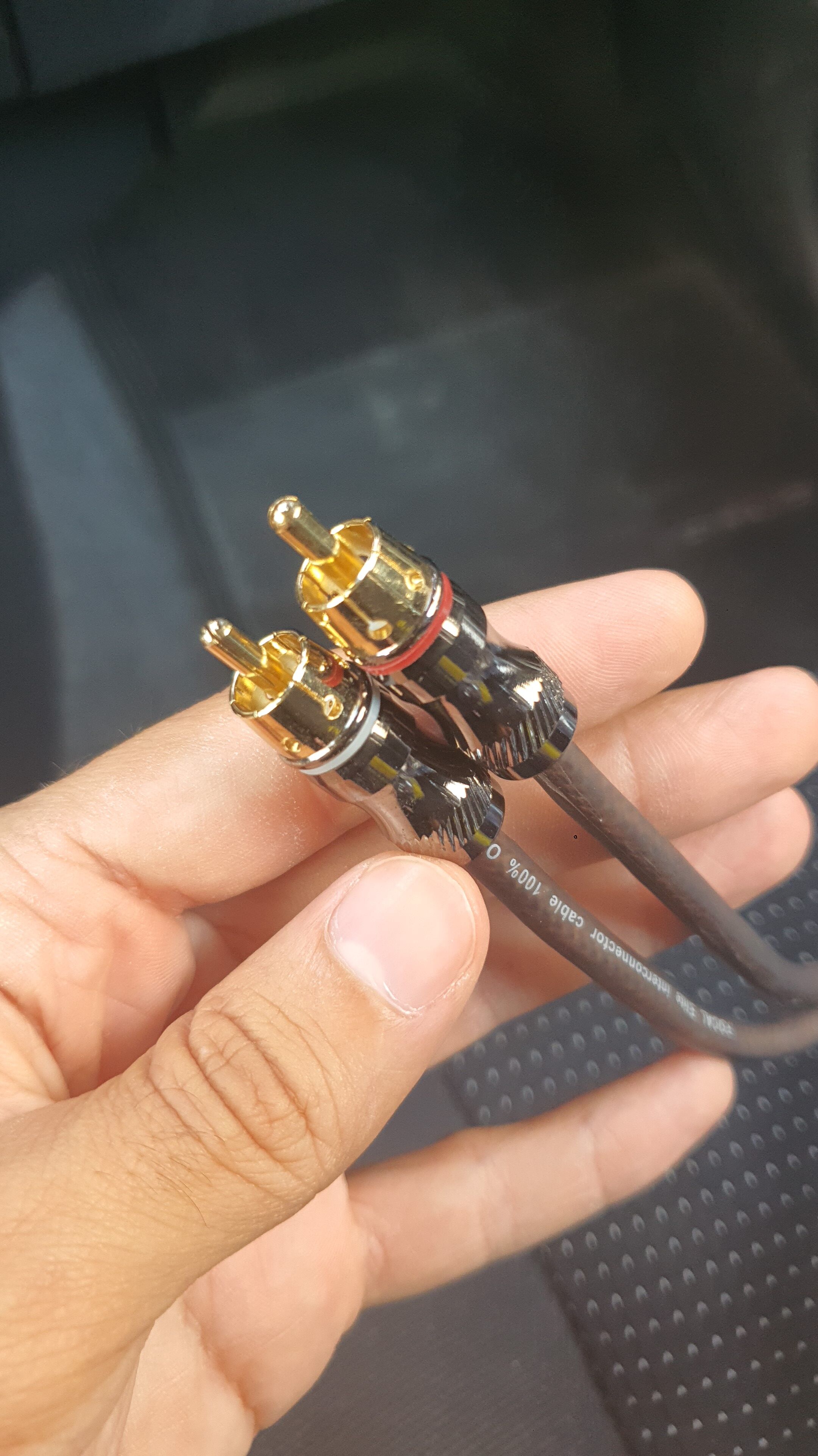

מעדכן שלקחתי בסוף את הפוקל בקשר להבדל בין הכבל הקודם של "rockville" (כבל של 10 דולר) לכבל של פוקל ההבדל בסאונד שמיע ומורגש מאוד! אין ספק בכלל! הגבוהים הרבה יותר ברורים, הנמוכים הרבה יותר עמוקים וחזקים(משום מה ומוזר מאוד אבל פחות רעשים מהפלסטיקה ברכב למרות העלייה בעוצמת הבאס). באופן כללי נשמעה עליה קטנה בווליום בנוסף לכל הנ"ל.. -
צודק לגמרי כנראה באתרי חנויות שראיתי את הסטינגר לא צויין זאת.. לגבי הknu מחפירה לא קצרה בפורומים בחול יש יותר המלצות על הסטינגר.. האמת עכשיו גם מצאתי באחת החנויות בארץ בתקציב שלי כבל של JL אולי הוא טוב משתיהם.. לשאלתך אכן יש לי איזו תופעה במערכת שהסאב עובד לסירוגין, אולי מהחיווט אולי מהמגבר, בכל אופן שתיהם מיועדים להחלפה כמו שכתבתי בתגובה הקודמת.. -
ביחס לכבל שכרגע מותקן אצלי ככל הנראה אשמע הבדל, בין שני הכבלים הנ"ל כנראה לא טבל בכל אופן היייתי רוצה לדעת על מה כן עדיף ללכת על הפוקל למשל לא כתוב יותר מידי מידע טכני ועל הסטינגר כתוב כמעט את כל מה שציינת בסוף התגובה רק בלי הtwisted אני חושב.. אכן מותקן אצלי הד יוניט של פיוניר, אינפיניטי קאפפה 3 חלקים, סאב של ארק אודיו ומגבר פשוט יחסית שבתכנון להחליפו למגבר של זאפקו או משהו בסגנון, רק לפני אני רוצה לחווט מחדש באיכות גובהה יותר -
היי אשמח לעזרה בבחירת rca או אולי אפילו המלצה טובה יותר בטווח מחירים של שני אלו.. Focal elite er5 Stinger 8000 series מי מהם נחשב לטוב יותר? על שניהם מצאתי תגובות דיי זהות וטובות על הפוקל קצת יותר(יותר חוות דעת בחנויות אך פחות בפורומים בחו"ל) פוקל יקר יותר בחו"ל ובארץ הוא זול משמעותית כבל של סטינגר לא מצאתי בארץ עד כה..
