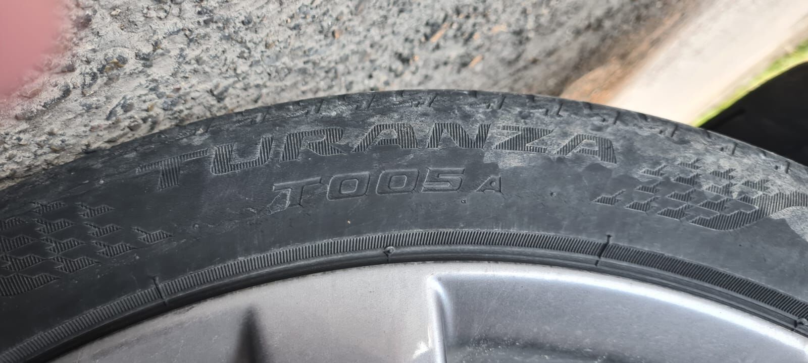

לא חשבתי בכיוון של השניים האחרים שגם הם מאותו מותג. אז הגיוני מה שכתבת. בהחלט עושה שכל. ועכשיו בדקתי זה ממש אותו דגם (ראה תמונה)

אז כנראה שהייתי לוקח את הברידג'סטון.
אם התמונה שצירפת היא של אלו שאתה לא מחליף, שים לב שיש התחלה של יובש בדופן. זה לא נראה קריטי עדין, אבל צריך לעקוב ולבדוק גם את המצב בסוליה. תוך שנה+ תצטרך כנראה להחליף גם אותם (בעיקר אם תעביר קדימה ואת החדשים תתקין מאחור). מה שמחזיר אותי לענין החלפת רביעייה וניצול מלא של הצמיגים בתוך תקופת השימוש ע"י רוטציה.

לא זה צילום של הקידמי.
