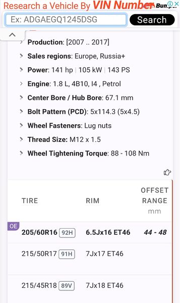

כבר נתתי לך בשרשור קודם לינק לאתר הבא. תוכל למצוא שם מענה - https://www.wheel-size.com/
לחץ על "By rim size" והזן את הנתונים הרלוונטים, ולא רק מרחק ברגים חשוב.

בדקת במכון רישוי שהמידה שאתה מתכנן אכן מאושרת?
מבחינת נתוני חישוקים, הכל רשום בלינק שנתתי לך בפעם הקודמת.
רוחב חישוק, אופסט, קדח מרכזי, מידות ברגים.
מעבר לנ"ל, כשמדובר בציוד לא מקורי, לרוחב חישוק יש טווח מומלץ עבור מידת הצמיגים. גם לגבי אופסט בדר"כ יש קצת גמישות של כמה מ"מ בודדים, כשבשורה התחתונה צריך להימנע מבליטות הגלגלים מחוץ לכנפים והימנעות ממגע בחלקי מתלה/בלמים.
לגבי קדח מרכזי, קטן יותר לא יתאים. גדול יותר ניתן לרכוש טבעות מרכוז לפי הנדרש.

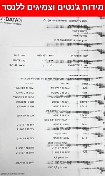

השגתי את הטבלה.
אני חוזר על שאלתי לאיזה עוד רכבים ישנם את הנתונים האלו בגלגלים ?

בחייך, קרא את ההודעה הראשונה שלי בשרשור הזה ופעל לפיה.
אלו מידות הצמיגים שאפשרי להרכיב על הרכב.

לגבי מה שהזכרתי בנוסף קודם:
רוחב חישוק מומלץ למידה 215/45R18 נע בין 7 אינץ' ל-8 אינץ'.
אופסט נמוך יותר = בולט יותר החוצה (אם יעבור את קו הכנף, לא יעבור טסט), אופסט גבוה יותר = שקוע יותר פנימה (אם יותר מדי, עשוי לפגוע בחלקי מתלה/בלמים). +-5 מ"מ בדר"כ לא בעייתי, אבל צריך לבדוק פרטנית.

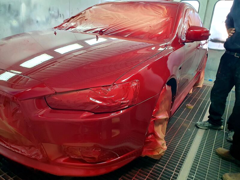

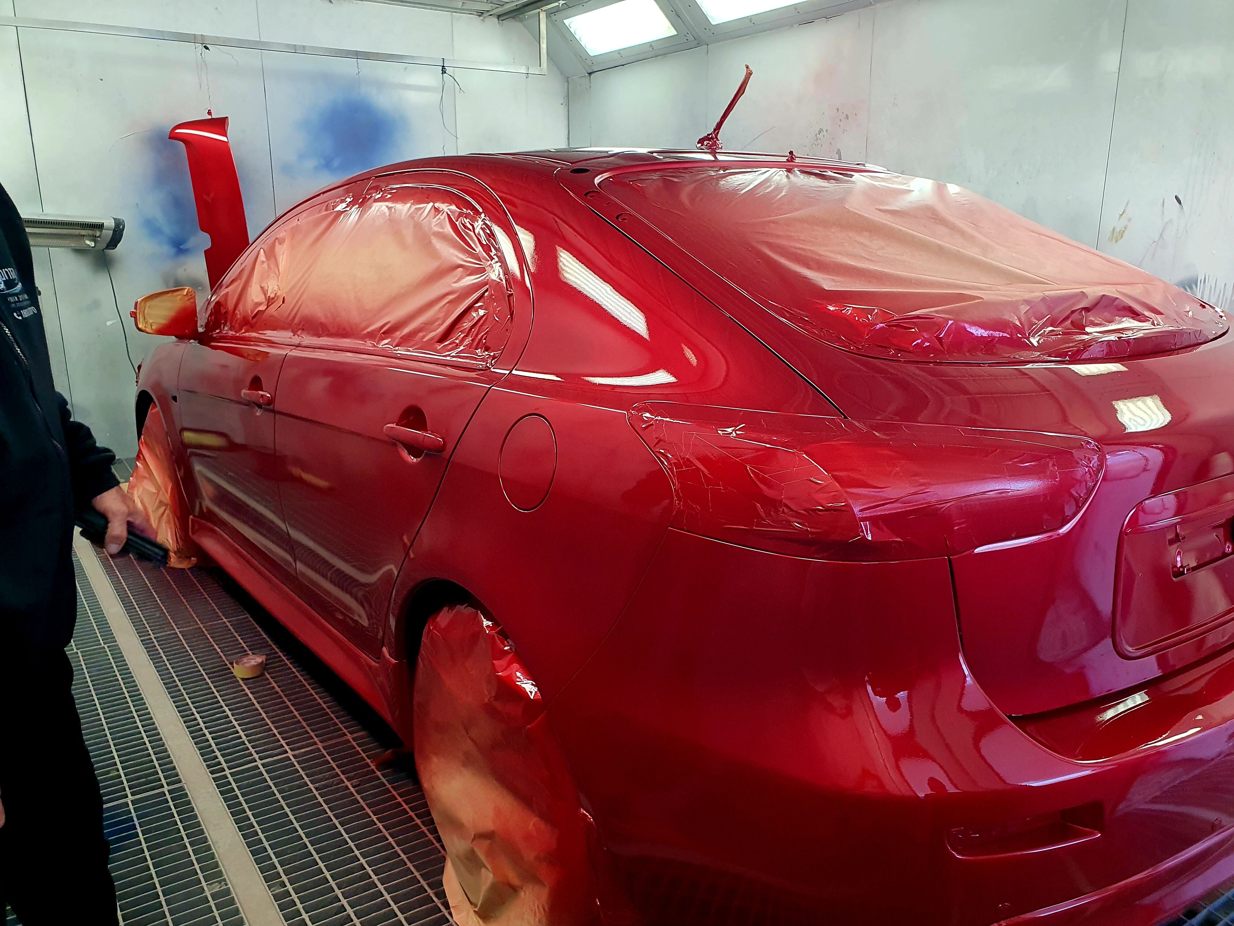

זה נראה לך "נזם זהב באף חזיר" ?
הרכב יצא מצבע, מה שנשאר זה רק להחליף את ג'נטים
