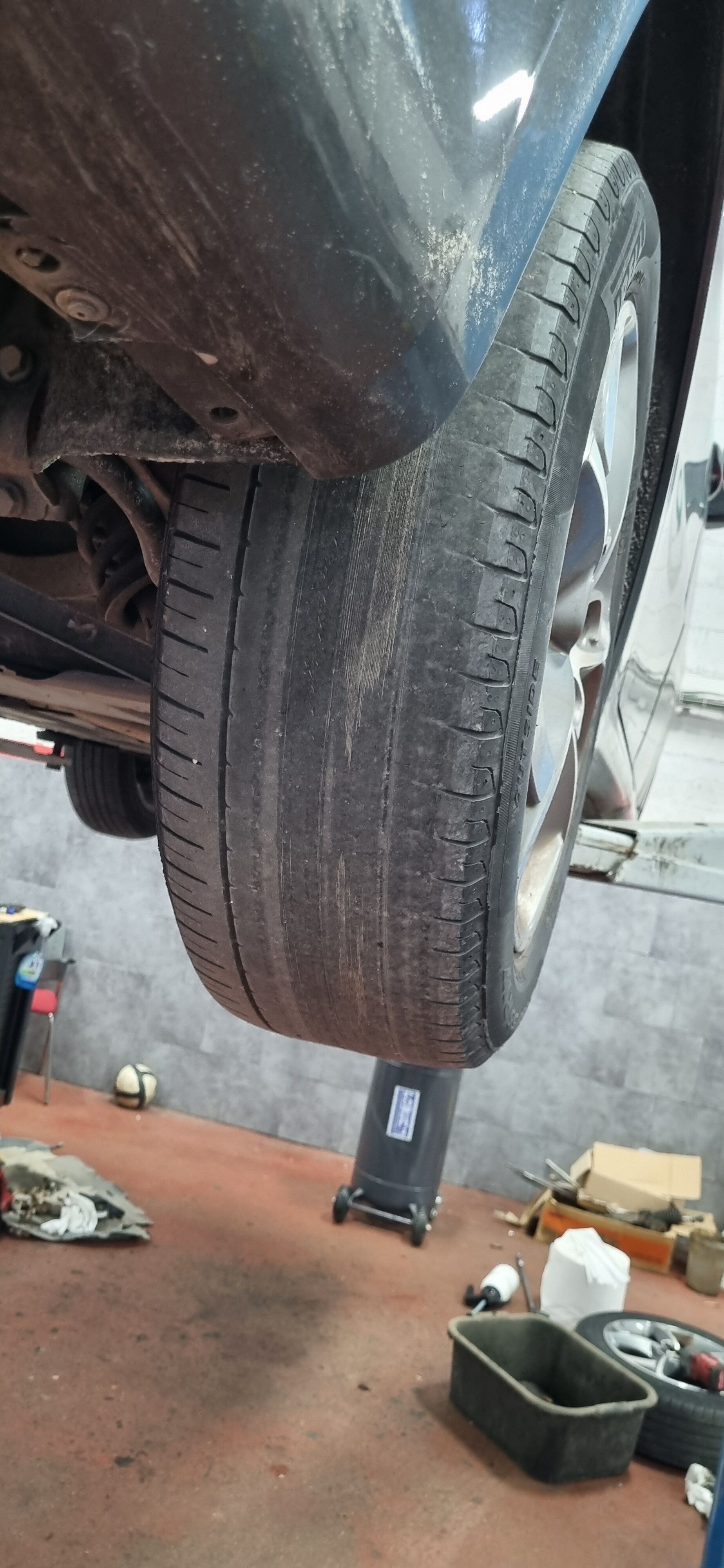

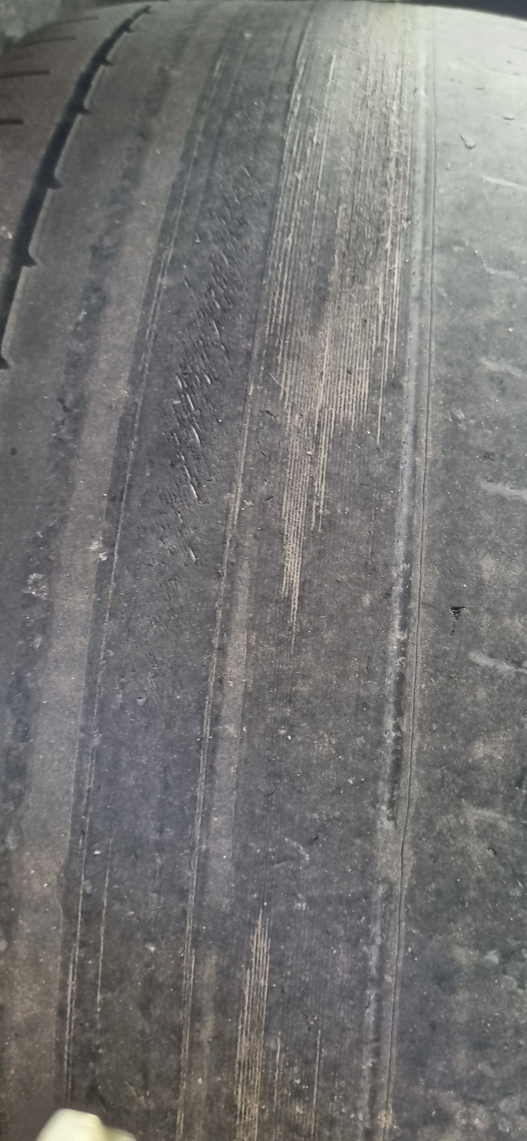

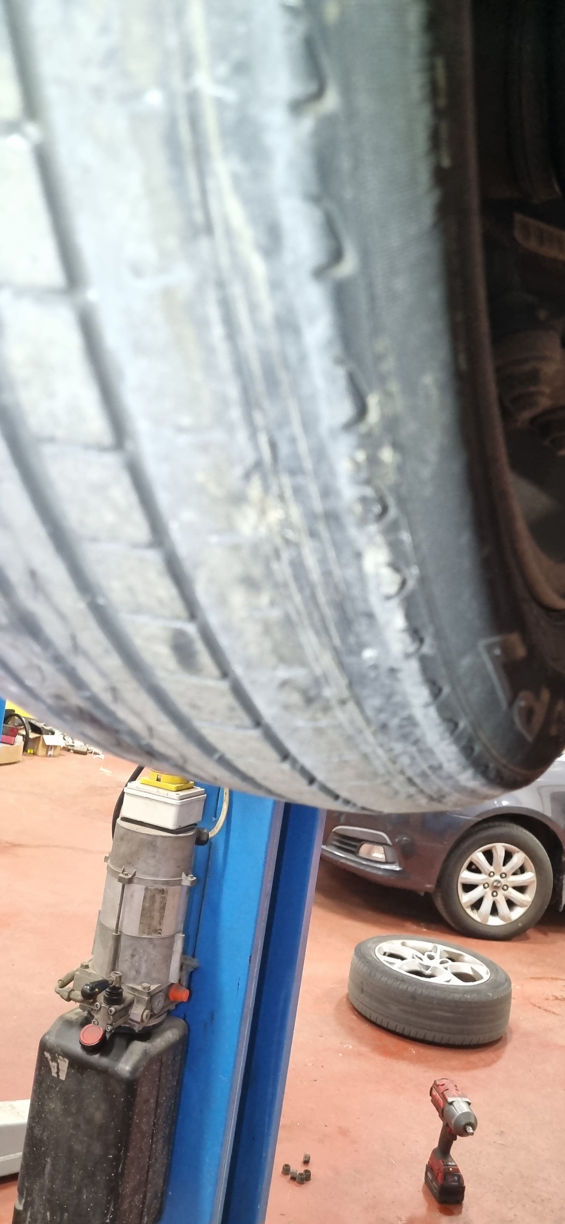

לא ברור לי איך הבעלים הקודם העז לנסוע על צמיגים כאלו. עוד לפני הגעה לפנצריה כבר החלפתי לרזרבי.

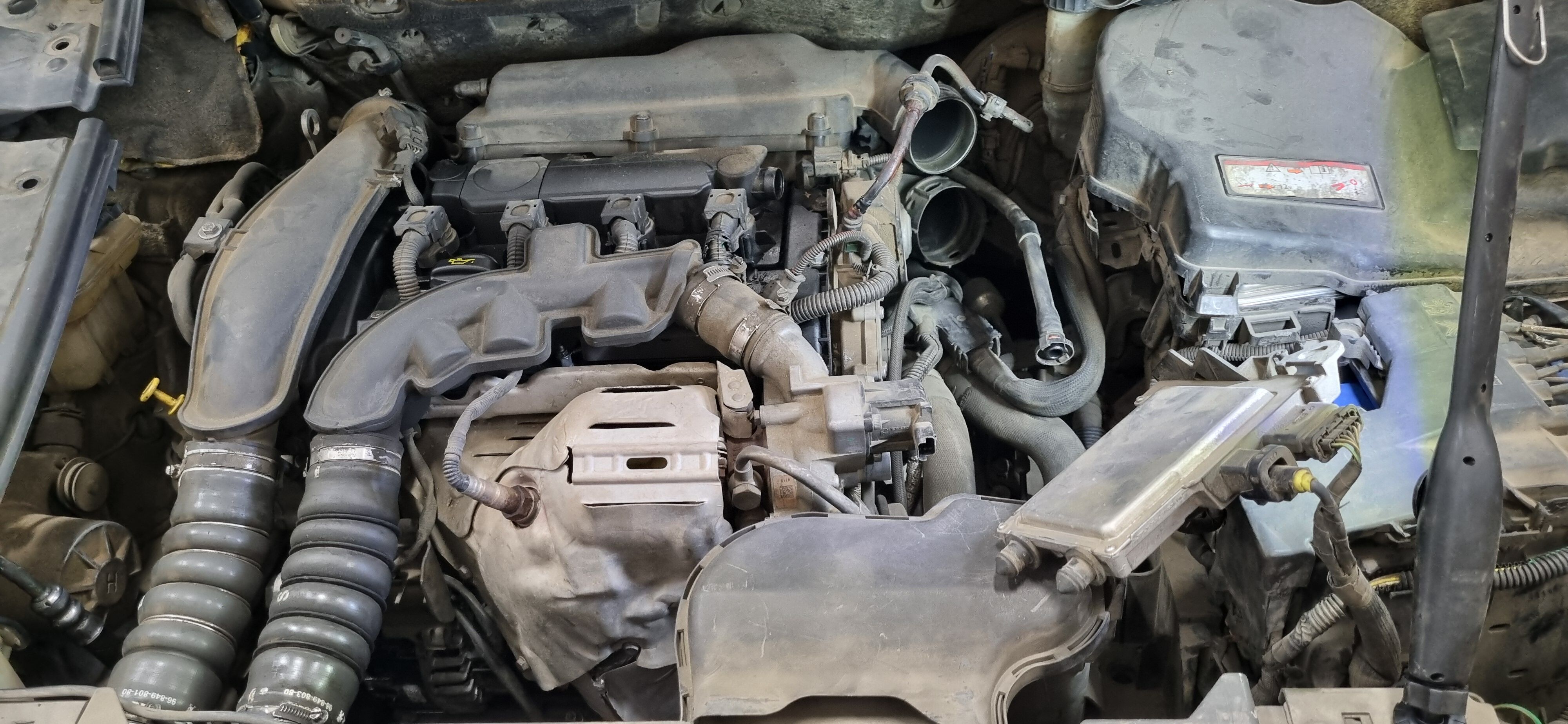

המלצה אישית:
מאחר והעולם למוד ניסיון עם הדבר הזה, ובהנחה ואתה רוצה להנות מהאוטו ולסמוך עליו, כדאי שתנצל את הכישורים שלך ותהנה מהם בלי לקחת סיכונים מיותרים. בעברית: תחליף *עכשיו* כל חלק בעל פוטנציאל בעיות; משאבת מים, מכסה שסתומים, פורק לטורבו, בדוק טיימינג ותנסה להציץ על מצב הפיח בשסתומים (אם אתה בקטע של לפרק את הסעפת יניקה - ובהצלחה עם זה :-P ).
בדוק טרמוסטט, בדוק רדיאטור, בדוק תושבות מנוע. זה לא רכב חדש.
בדוק הזעות שמן מהקרטר ותאטום מחדש במידה וצריך.
אם תעשה את כל זה, יהיה לך שקט תעשייתי להרבה מאוד זמן - ותהנה מהאוטו.
תזמין חלקים מחו"ל בלבד ותתקתק את כל מה שאתה יכול כמה שיותר מהר. אל תתפתה לנסוע באוטו ולעשות כל פעם קצת, זה לא ייגמר לעולם.
עבור חלק מבדיקת הטיימינג אתה יכול להזמין פלס דיגיטלי ייעודי (Incliometer). זה חלק מהפרוצדורה של הבדיקה של זווית הקמשאפטים אחרי שאתה נועל קרנק, זה גם חלק מהקיטים לטיימינג של המנוע הזה. יש סירטונים חובבים ומלא מידע על הרשת. בגדול אחרי שאתה מפרק מכסה שסתומים, אני מניח את הפלס על הראש מנוע למעלה (בשטח ישר) ומאפס אותו (ZERO) ואחכ מניח על החלק השטוח של הקמשאפטים. לכל אחד מהם (יניקה ופליטה) מותרת זווית סטיה בטווח שונה.
באליאקספרס תוכל למצוא כאלה בין 50 ל 100 שח. יש של UNI-T שהם אחלה בסביבות 100 (ממליץ להשקיע בזה של ה 100)
לינק ל INCLINOMETER של UNI-T
אם תקנה סט מלא של נועלים, יכול להיות שתקבל בפנים אחד כזה (בסטים היקרים ו/או המקורי - יש).
אגב, לא ברור איך נסעו על הרכב עם הצמיגים האלו.
