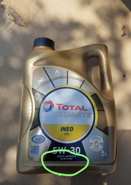

שלום
בדרך כלל אני בוחר שמן רק לפי דרגת הצמיגות אבל הפעם קיבלתי את ספר הטיפולים וראיתי שגם יש תקן שהם דורשים, במקרה הזה B71 2297.
אני צריך שמן 5W30 בתקן B71 2297.
עד כמה זה משנה, והאם אפשר בבקשה המלצות לשמנים שמתאימים לזה?
תודה!

 חח אכן הייתה שעה מאוחרת.
דרך אגב אמור להיות כתוב את התקן על המיכל של השמן? או אולי כתוב משהו אחר ואז צריך לחפש אם זה גם "תואם לתקן שלי" למשל?
כתוב התקן על המיכל.
בתקן הזה יש בארץ רק שמנים של Total, Mobile1 ועוד יצרן אחד לא מוכר שאני לא זוכר כרגע.
שני הראשונים יקרים למדי כ 250 ש"ח לאריזה של 5 ליטר.
לשיקול דעתך, במנוע הזה אפשר להשתמש במה שממליצים טויוטה לטויוטה אייגו ורוב הסיכויים שזה יהיה שמן ללא תקנים מיוחדים שעולה חצי מהנ"ל.
