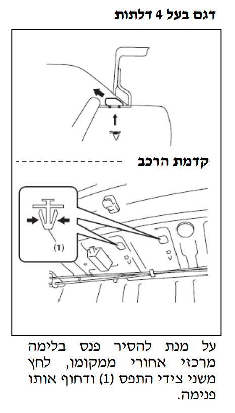

ההוראות בספר יצרן די פשוטות

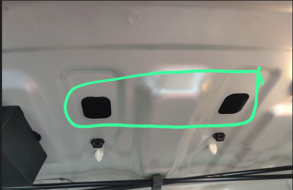

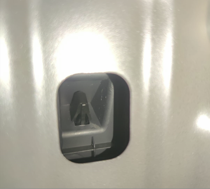

ניסיתי, אבל אין סיכוי שיד של בן אדם מבוגר ממוצע נכנסת שם כמו שצריך ומצליחה ללחוץ על התופסנים האלו.
אני מפספס משהו? יש איזו שיטה להצליח עם זה בצורה נורמלית?
ממש לא בא לי לשלם למוסך על דבר כזה פשוט..
תודה רבה!!
לא חושב.
שים לב לציור מספר הרכב, יש שם במדויק גם את הקליפסים השחורים שאתה מדבר עליהם והציור מצביע במדויק על החורים שסימנתי.
בכל מקרה ניסיתי להזיז גם אותם ואפילו את הלבנים חח, אבל זה לא עבד.

אתה יכול לצלם את הפנס, הצד התחתון שלו?
אם יש שם חלק שטוח, אפשר לשים 2 ריבועים קטנים של סרט הדבקה דו צדדי.
זה יתפוס את הפנס אבל לא יקבע אותו חזק מידי, תוכל להפריד את ההדבקה כשתצטרך בפעם הבאה להחליף נורה.
כמו כן יתכן שהקליפסים ניתנים להחלפה בנפרד? כאמור, תצלם.
