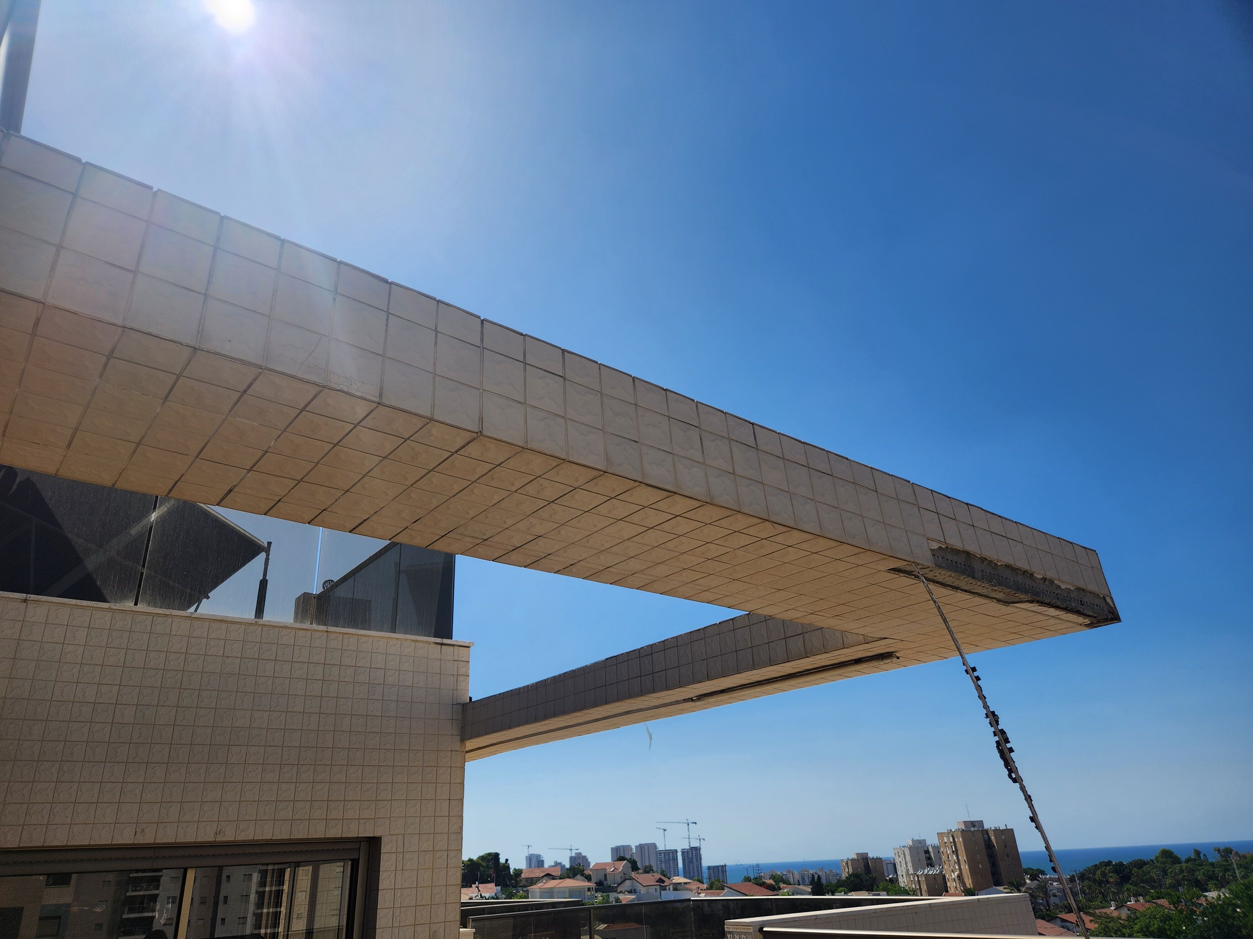

יש לי מעל למרפסת קורה גדולה מצופה קרמיקה 10x10 והיום פס באורך של כמטר החליט לצנוח.
בבית הקודם שלי היה ציפוי חיצוני לבנין ואני שוקל במקום להדביק קרמיקה לצפות את כל הקורה.
השאלה איזה ציפוי זה, מי עושה אותו והאם כדאי.
מדובר על קורה של כ 40x50 באורך כולל של כ 15 מטרים.
מצורפת תמונה

קצת ברצינות, חיפוי הכי זול שיש באותו צבע של החרסינות ששמו לך.
אולי שווה לבדוק אם אפשר לעשות ציפוי בטון מוחלק בצבע.

אז סופש הבא, קח את כל הילדים ותוריד את החרסינות כי לפי התמונה יש עוד כמה רופפות..
כמובן לא לשכוח לשמור כמה חרסינות שלמות ליתר ביטחון במידה והחרסינות שעל הקיר, יפלו חס וחלילה..

בלי קשר זה מן הסתם יפול כמו דומינו-וזה מסוכן. אם אין התנגדות שכנים ושות' אני הייתי מפרק את החיפוי ,מטייח ומיישם שליכט אקרילי צבעוני בגוון מתאים כגימור.
אחרי שתוריד את הקרמיקה - שליכט צבעוני (דקורטיבי) בצבע שתבחר

ושיתחילו לבדוק את כל הבנין - היום זו הקורה שלך - מחר זה הקיר החיצוני וארחים ייפלו לגינות של דירות הגן או על המדרכה ויפגעו במישהו.
בניין לידי התחיל כך וגמר עם חיפוי מחדש של כל הבניין.
אגב - בן כמה הבניין? האם באחריות הקבלן?

בן 11, אתם אחרי גבול אחריות קבלן (למיטב זכרוני 7+3 על חיפוי)
אבל תבדוק אולי היו תלונות בעבר מאחד השכנים או מהוועד, ואז יתכן שהקבלן כן יכנס לתמונה

להביא מומחה (לא יודע איזה, רק יודע שיש...) שייבדוק את החיפויים. אם חיפוי נופל על מישהו (דייר או אחר), כל בעלי הדירות נושאים באחריות.
לפי מה שנראה, זה חיפוי חיצוני, הוא באחריות כל הבניין (יענו, הוועד).

מדובר בקורה תלויה (ולא מבין של מי היה הרעיון לעשות אותה) שלא תומכת בכלום ולא קשורה לכלום. אם הייתי מצליח לשכנע את אשתי הייתי מביא קבלן ניסור ובכלל מעיף אותה.
