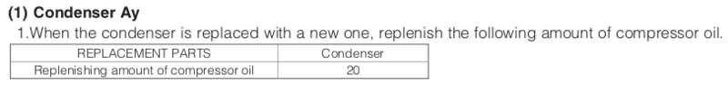

אתה צריך למצוא דף נתונים של ייצרן הרכב שבו כתוב מהי כמות השמן שיש להוסיף לאחר החלפת מאייד. בדרך כלל מדובר על 25-35 מ"ל של שמן PAG.

אחרי ההחלפה אתה בכל מקרה תגיע למזגניסט לביצוע וואקום ומילוי גז למערכת, באותה הזדמנות המזגניסט יוסיף שמן. תגיד לו איזה חלק הוחלף והוא ידע כמה שמן להוסיף, זה משהו כמו 5 גרם.
השמן מוזרק למערכת דרך אותו שסתום מילוי שדרכו ממלאים גז.

5 גרם של שמן למערכת המיזוג זה ממש מעט. לדעתי 35 מ"ל. בדרך כלל יחידות המדידה של נוזלים היא מיליליטר ולא משקל בגרמים.
אני זוכר שפעם שהיינו צעירים היו מוכרים שמן בתחנות דלק בקילוגרם.
השמן המתאים לרכב של פותח האשכול הוא מקורי או SANDEN SP-10.

החלפתי שנה שעברה מעבה, שאלתי את השאלה הזו את איש המזגנים, אומר שזה 5 מ"ל בהנחה שלא בוצעה שאיבת שמן לפני כן.
באינטרנט יש המלצות שונות בין 50 מ"ל לכל חלק לבין זה שבכלל לא צריך וכל השמן נשאר במדחס.
מעניין היה למצוא הוראת יצרן...אבל לא מצאתי.
בסרטון של החלפת שסתום ההתפשטות בהונדה בכלל לא מוזכר נושא הקרר ומילוי גז ושמן.
