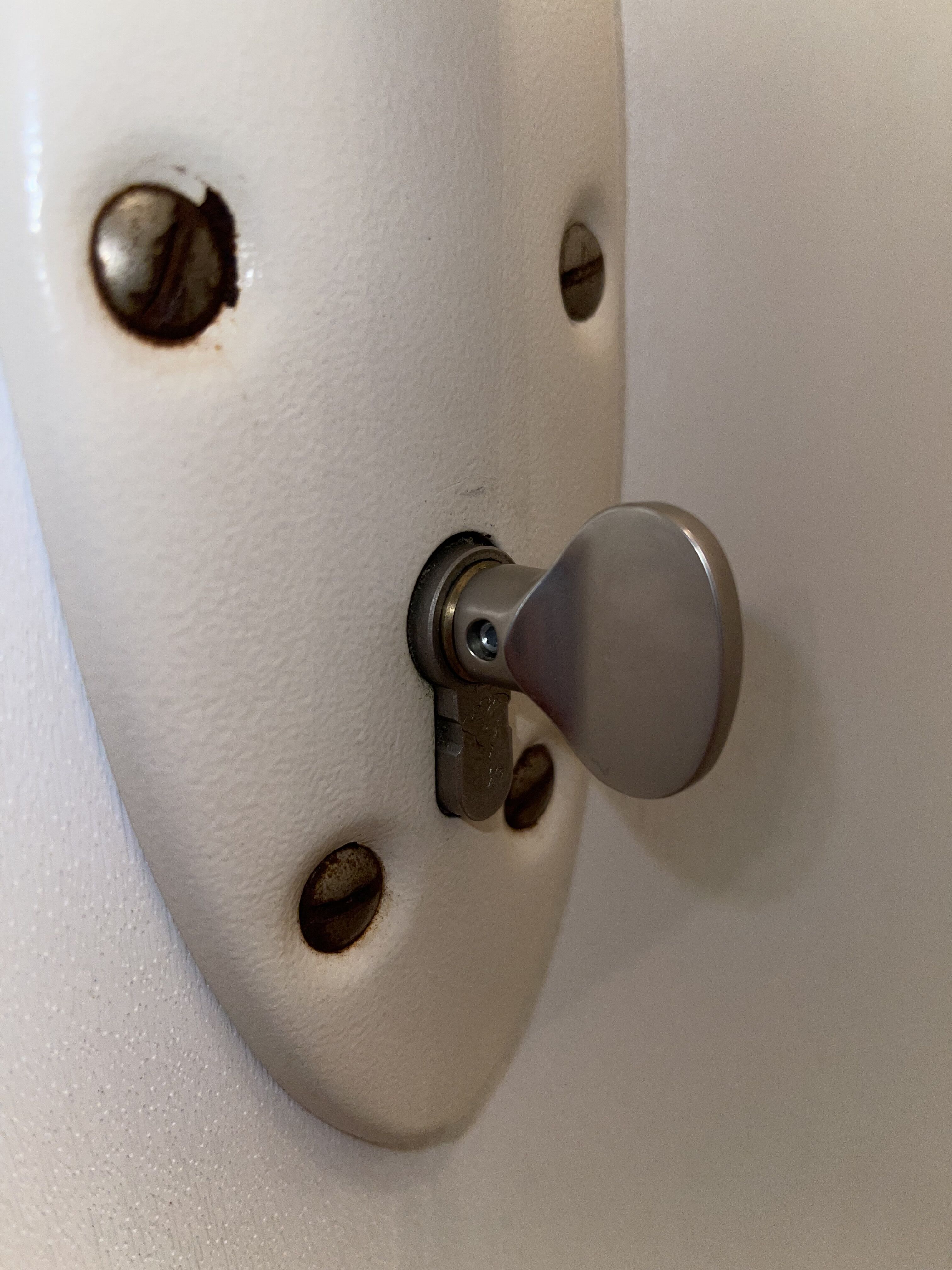

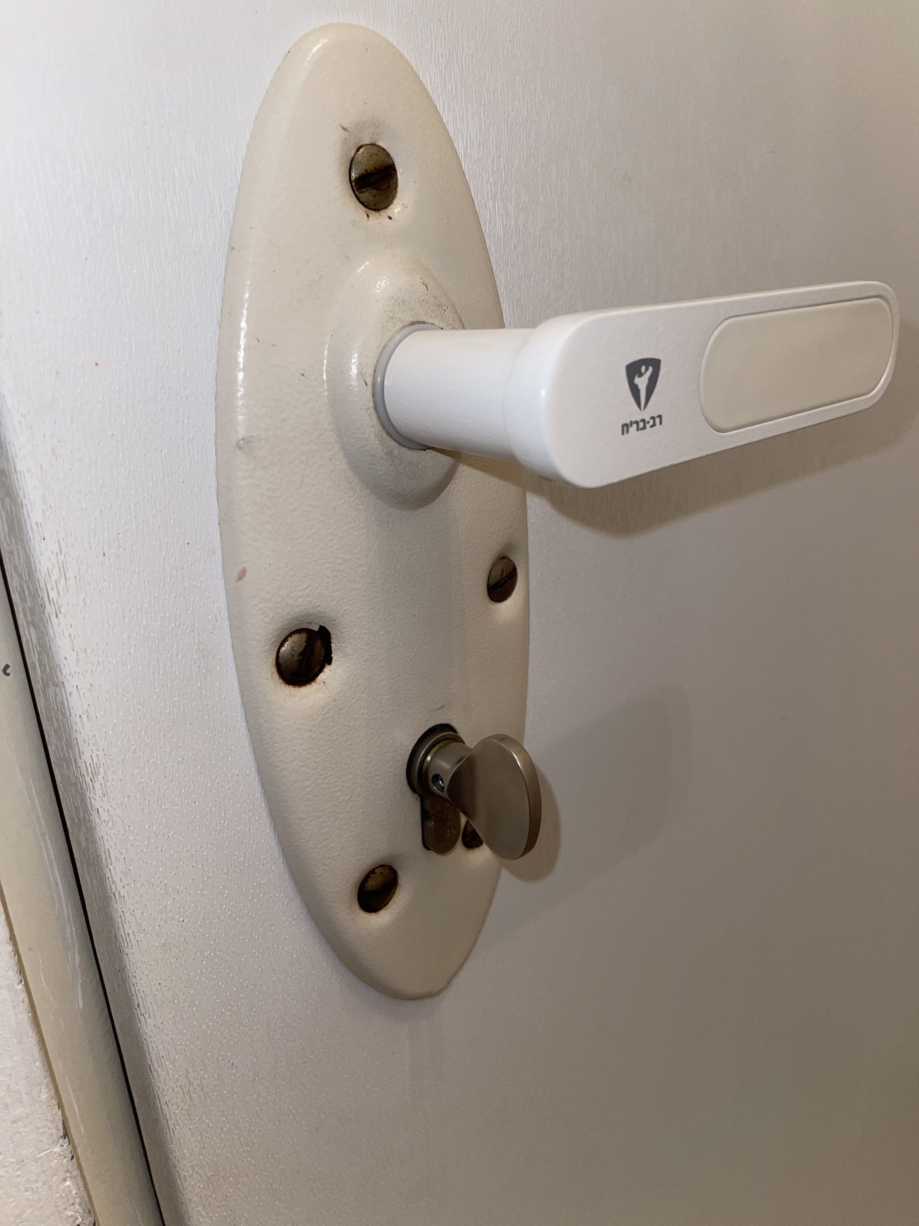

הי
קראתי ביקורות טובות על נוקי ואני רוצה להזמין אחד כזה מאמזון.
ראיתי באתרים ובסרטונים שצריך שהצילנדר יבלוט לפחות 3 מ"מ כדי להצמיד את המתקן עם ברגים. אצלי יש בקושי 2.
יש גם אופציה להתקין עם פלטה שיש עליה דבק דו צדדי. אבל הכסוי של הצילינדר אצלי קעור ואני לא בטוח שיתפוס.
למישהו יש נסיון עם זה, או רעיון איך לחבר?
תודה

בדקת את האופציה הזו שלהם - https://nuki.io/en/installation-check/
מה יצא לך?
לא הייתי מהסס להתקשר לרב-בריח ולראות אם יש אופציה להחליף את הפלטה הזו ליותר שטוחה.

קודם כל זה מוצר נהדר.
הרוזטה שלך לא מתאימה להדבקה והצילינדר שלך קצר מידי.
פשוט תחליף צילינדר באחד ארוך יותר או שתבדוק עם יצרן הדלתות על רוזטה שטוחה.

יצא שצריך להחליף צילינדר
לפני 7 שעות, סולל הדרך כתב:
נראה לי שזה מה שאעשה.

עדכון:
החלפתי צילינדר מ76 ל81, כדי להתקין את נוקי.
ההתקנה הפיזית פשוטה מאוד. כשהפעלתי מהאפיקציה, הפעלה ראשונה, המנעול ביצע כיול לעצמו.
הכיול לא היה מספיק טוב וסיבוב הפתיחה היה קצר מדי (הדלת נותרה נעולה). גוגל קצר ושינוי הגדרה ידנית למרחק הסיבוב, פתרו את הבעיה.
