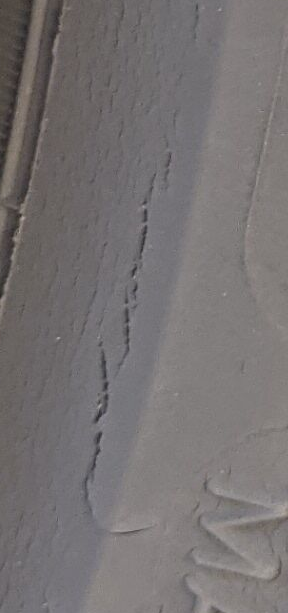

האם הצמיג תקין

הצמיג לפיג'ו 3008, מסוף 2019 (5119).   זה מישלן  225/55 R18     ו 102V 02LX.   נראה באמת רגיש 😒
דרך אגב יכול להיות שזה ממכות ממדרכות ?
יש לי משהו דומה בעקבות זה (קיבלת תשובה לשאלתך האחרונה), כשזה קרה הלכתי לפנצ'ריה וצמיגאי מנוסה אמר לי שזה שום דבר, 'זה קילוף חיצוני'.
האם כך גם אצלך? יכול להיות, אבל גם יכול להיות שלא. גם בגלל שאני לא מומחה, וגם בגלל שבנקודה מסויימת שלא רואים מספיק טוב אולי זה עמוק מדי.
הכי טוב לבדוק בפנצ'ריה, במקום אמין. כי מקרה כזה הוא 'טרף קל' עבור מי שלא מספיק אמין.
מצד שני, אולי ממילא כדאי להחליף.
תן לצמיגאי ישר לבדוק את הצמיג. התמונה לא מאפשרת להבחין בחומרת הפגיעה.
ובלי קשר - צמיג בן 3 שנים פלוס נמצא ממילא בסוף דרכו, אילו זה הרכב שלי כנראה שהייתי מחליף רביעיה. ובכל מקרה, לא פחות מזוג, בוודאי לא מחליף בודד כשמולו צמיד בלוי.
לפני 5 שעות, David32 כתב:
היה לי שפשוף בצמיג שלכאורה נראה דומה. הזמנתי סוג חדש, אבל כשהצמיגאי ראה את הנזק הוא קבע שהפגיעה שטחית ושלח אותי לדרכי. הצמיג החזיק היטב שנתיים נוספות.
כמובח שאין להסיק מכך דבר למקרה שבשרשור, הצמיג מצריך בדיקה בידי בעל מקצוע מוסמך.
צמיג מ-2019 מחליפים גם אם אין לו שום פגיעה חיצונית. לפח וחסל, ומהר. לא עובר טסט זה ברור.
