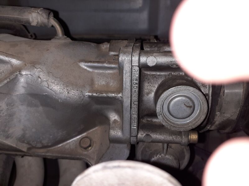

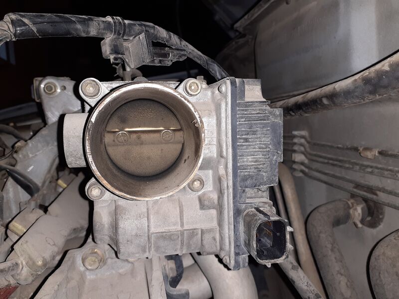

2. המצערת שלי היא חשמלית גם [בשנתונים יותר ישנים היא מכנית] מצ"ב תמונות של המצערת שלי לפני הניקוי אחד לאחד כמו בקישור שלי

לפני 22 שעות, ניסן אלמרה כתב:
שוב תודה ענקית על הסיוע
חידשת לי, חשבתי שלא נעשו שינויים בדגם.
לפני 5 שעות, Shab00 כתב:
זה שהיא טיפה פתוחה זה מצב תקין, היא לא אמורה להיות סגורה לגמרי.
לקבוע שהמרווח שם תקין דרך תמונה זה כמו להסתכל על הרכב מקדימה ולהגיד שהגלגלים הקדמיים לא צריכים כיוון פרונט.
