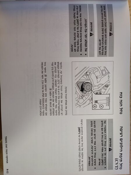

לאחרונה שמתי לב שההגה קשה מהרגיל, במיוחד בעמידה. כלומר הוא תמיד היה קשה, וזה גם פידבק שקיבלתי מבחני רכב ואנשים אחרים עם אותו רכב, אבל עכשיו יש החמרה.
דבר ראשון שבדקתי זה את המפלס, והמדיד יבש לגמרי. חשוב לציין שנורת ההזהרה בלוח שעונים לא דולקת.
לא שמתי לב לאיזה  נזילה בצנרת או בחניה של האוטו, אז דבר ראשון מעוניין להשלים את החוסר. ראיתי שהנוזל הוא e psf לפי הספר רכב.
איך אני יודע איזה לקנות? יש המון סוגים וצבעים.

אם היה מדובר על הגה כח חשמלי לא אז לא היה צורך במערכת הידראולית ונוזל הידראולי (שמן הגה כח).
אצלך מדובר על הגה כוח אלקטרו-הידראולי (אלקטרו-מכני) כלומר מנוע חשמלי מסובב את משאבת השמן.
בדוק שוב פעם את מפלס השמן לפי הנחיות הייצרן כפי שכתובות בספר הרכב. אם חסר קנה נוזל מקורי NISSAN E-PSF במוסכי ייבואן הרכב והשלם את החסר.
*** חשוב לבדוק מדוע חסר שמן ולא סתם להוסיף בגלל שמדובר על מערכת שמן סגורה אשר איננה מאבדת שמן.
