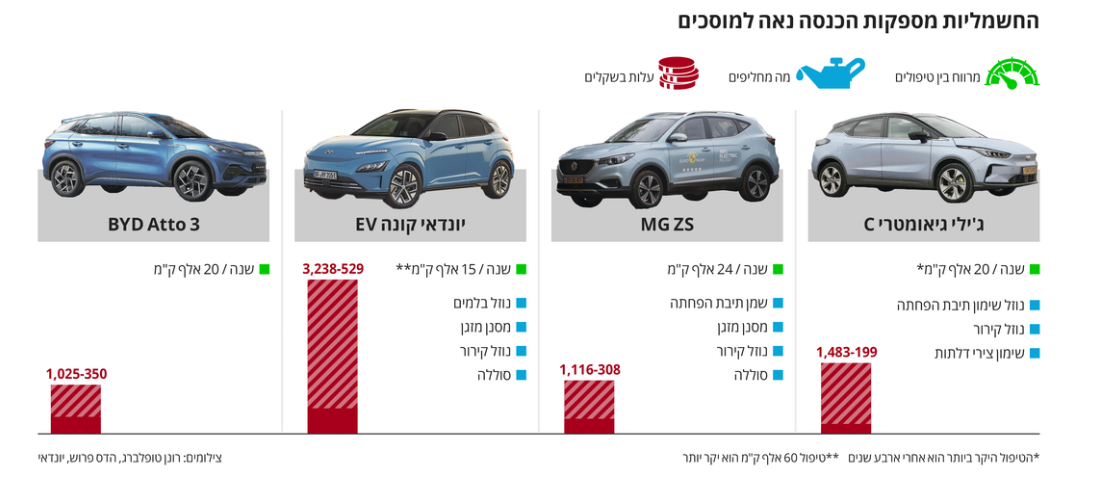

למכוניות החשמליות אין בעיות מנוע, אז למה הטיפולים עדיין יקרים?
טיפולים במכוניות חשמליות עדיין זולים במרבית המקרים מטיפולים במכוניות בנזין — אך תדירות הביקורים במוסך לא ירדה, וגם המחירים אינם זניחים .
https://www.themarker.com/dynamo/cars/2022-11-15/ty-article-magazine/.premium/00000184-7623-ddae-abbd-ffbf90390000
