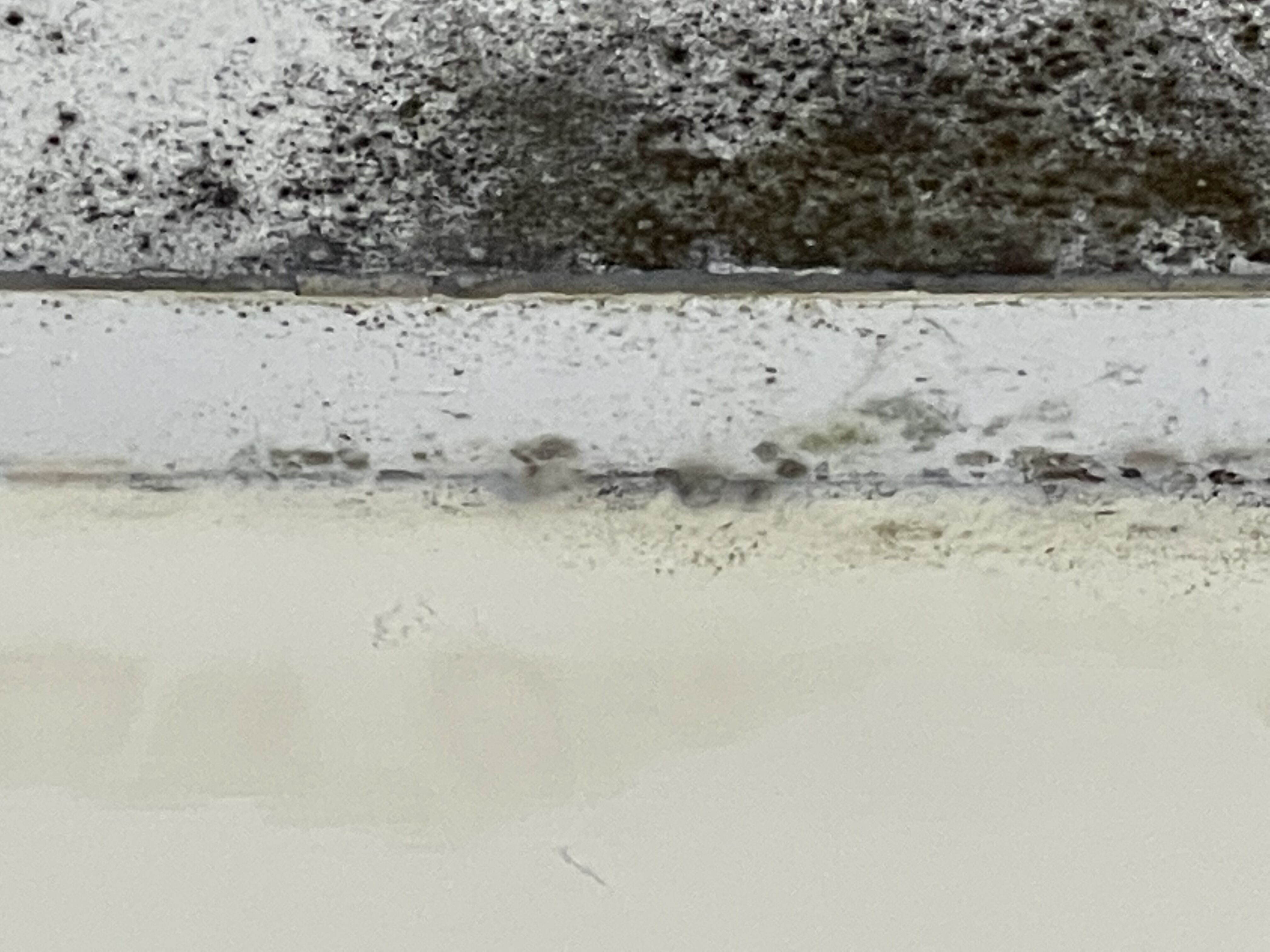

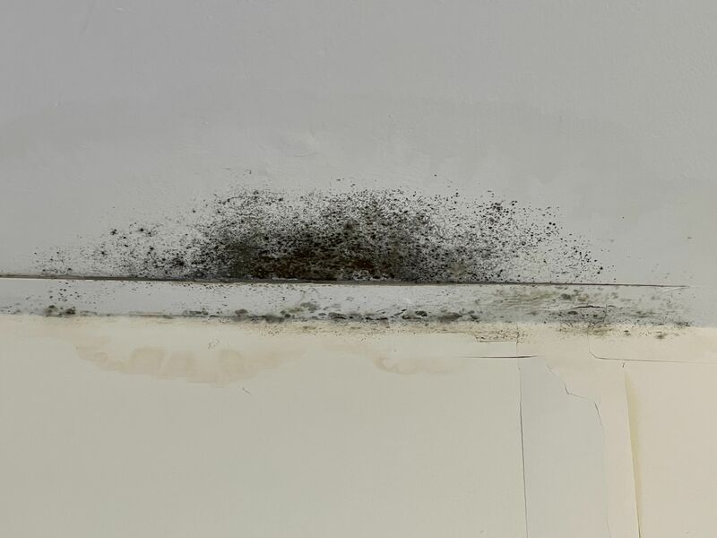

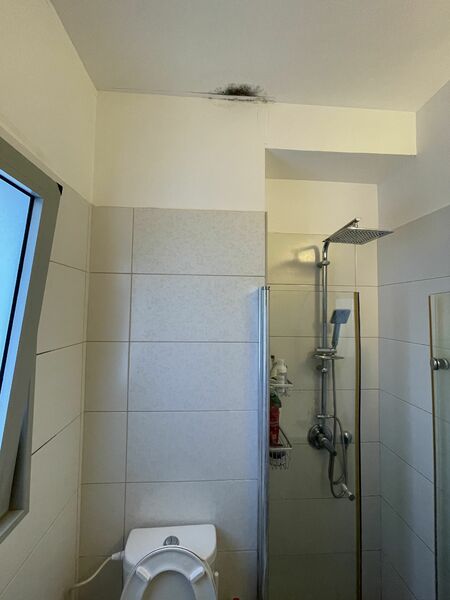

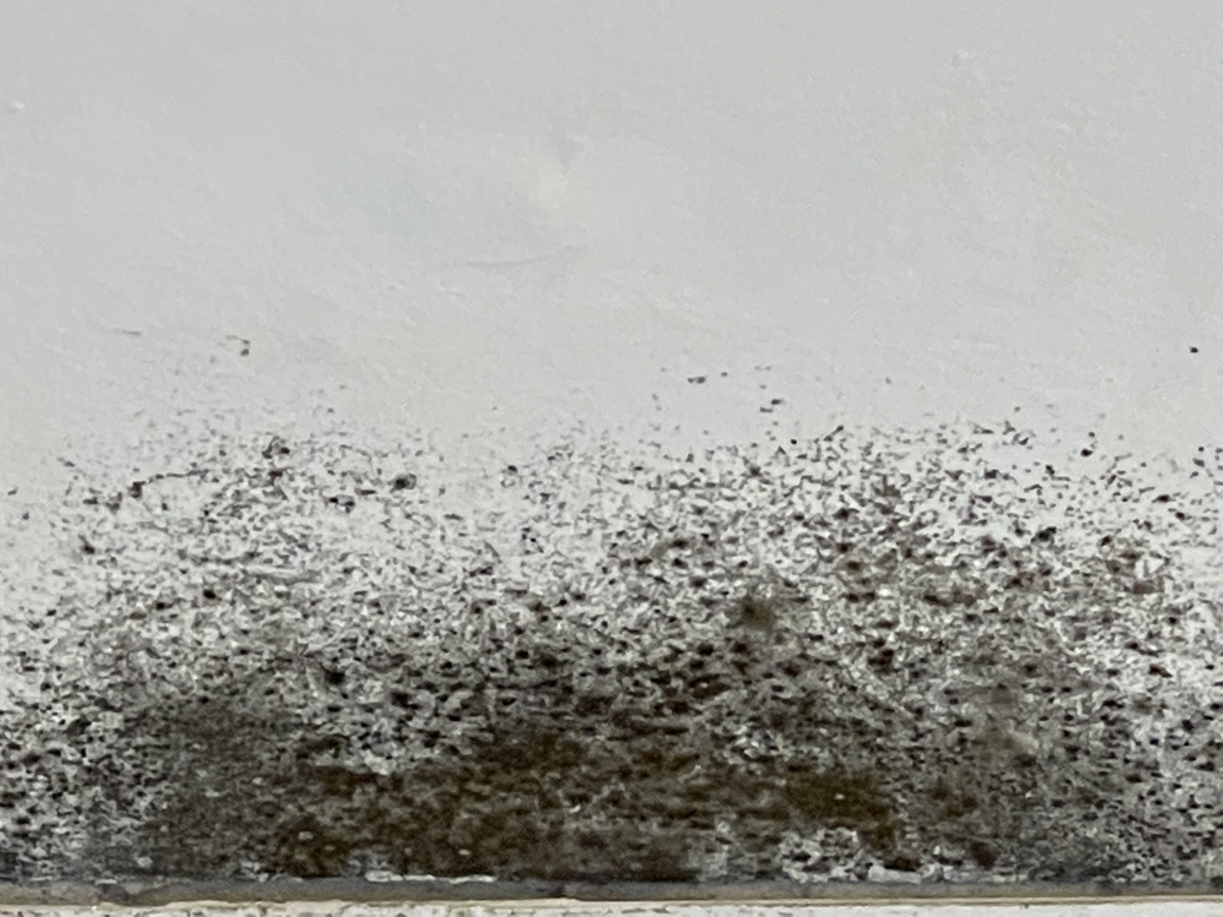

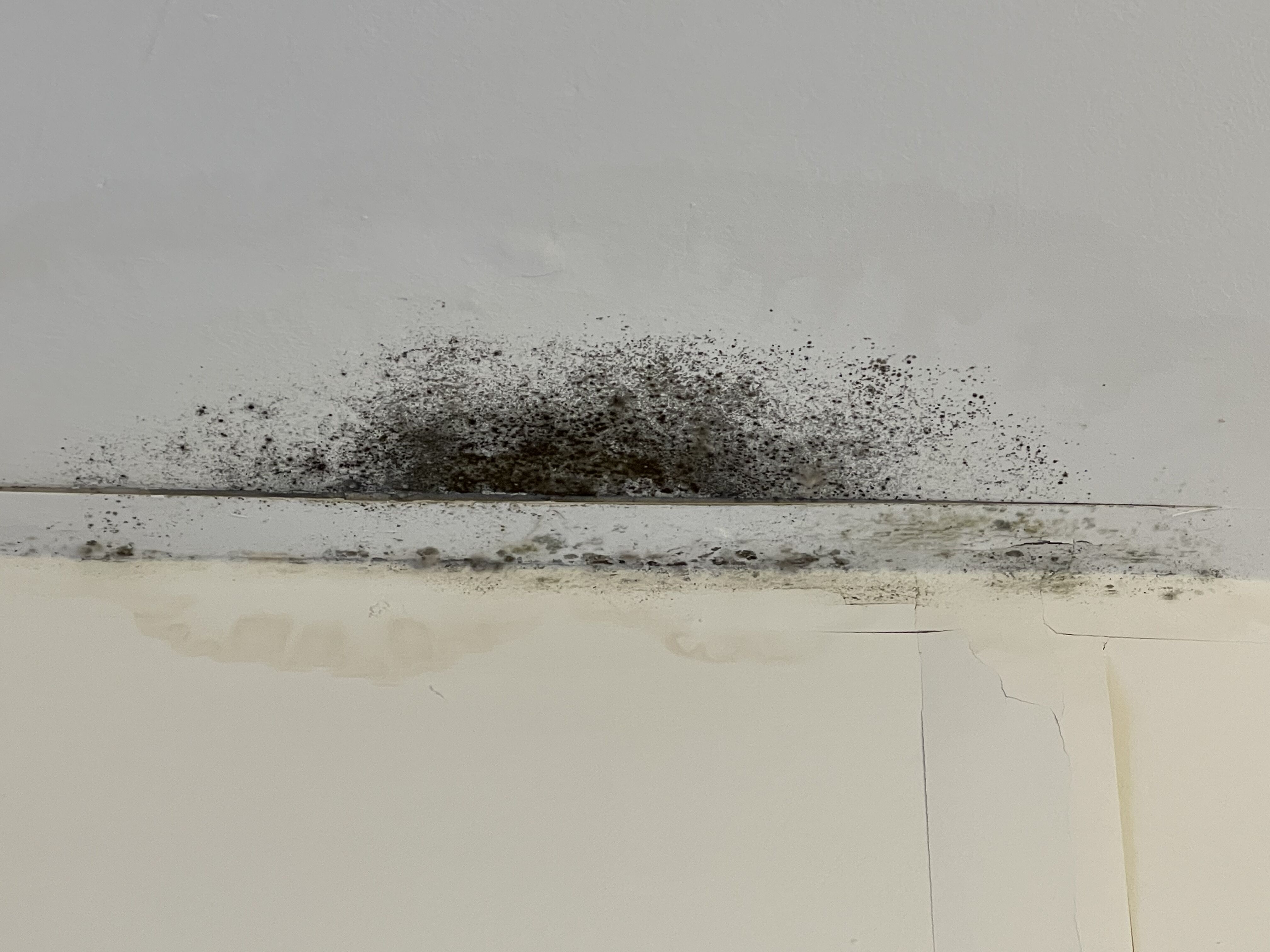

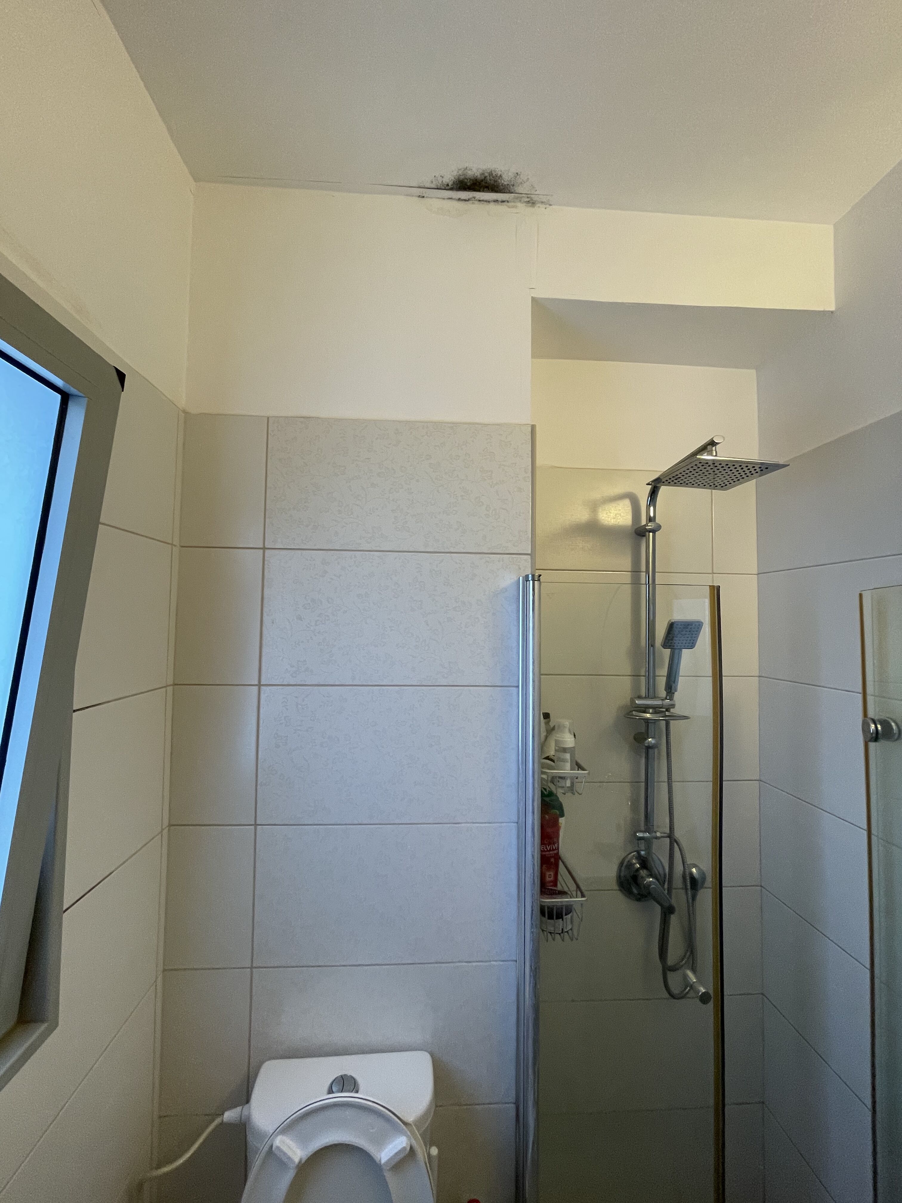

חזרנו הביתה אחרי שלושה שבועות ויש עובש בתקרת המקלחת.
לפני שאני נופל על השכן מלמעלה, יש איזשהו סיכוי שזה לא קשור אליו?
חדר המקלחת היה סגור לאורך כל התקופה, גם הדלת וגם החלון. יש סיכוי שזו רטיבות שנותרה מלפני הנסיעה?
אם זה השכן, מה אני צריך לדרוש שיעשה?

אני עם בולטיק. זה נקודתי, וזה יתפשט.
תזמין שרברב עם מצלמה תרמית (ושיודע להשתמש בה).

מקובל במבני קומות למקם בכל קומה את המקלחות  במדויק באותו מיקום בכל אגף , מיקום העובש מצביע בסבירות גבוהה עד כדי וודאות שמדובר ברטיבות חודרת מהקומה שמעל. מציע לפנות לשכן שמעל שכנראה יבין במיידי שעליו לארגן בדיקה וככל הנראה תיקון הנזילה, לא הייתי ממהר להביא כל מיני מומחים ולשלם להם , סכומים שלא אזכה לקבל כהחזר אלא על סמך פ"ד.

את הבודק אפשר להביא באמצעות הביטוח.
הדבר הזה יכול להיות אפילו משהו קטן כמו רובה שהשתחררה.
בהחלט יהיה נכון לתאם את הבדיקה עם השכן, הבודק יצטרך להסתכל בשני הצדדים.

רובה זה קו הגנה ראשון גם אם השתחררה לא אמור לקרות כזה דבר. יש בעיה יותר גדולה

רובה שאינה שלמה היא מקור חדירה והמים ימצאו את דרכם. תמיד יש איזו נקודת חולשה באיטום העיקרי, ונקודת החדירה של המים יכולה להחות מרוחקת מהפרצה הראשונית.

עובש בהחלט יכול להתפתח מהמצב שתארת ללא רטיבות מהשכן
דווקא בנקודה הזו? למה לא מעל המקלחת עצמה אם ככה אלא מחוצה לה?
כי המים זורמים לאורך האיטום. כנראה שהפרצה שם.
כן, אני הבנתי את זה, זו הייתה שאלה מנחה :P
