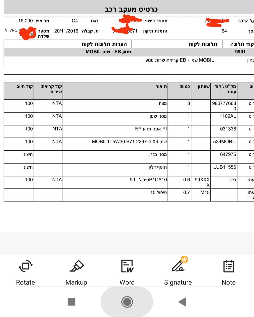

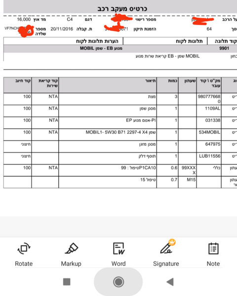

כי הרצועה הייתה פגומה בתכנון שלה.
אורן דיבר על שילוב רצועה דור 2 עם התקן 2297.
הוא רשם שמאמצע 2019 התחילו להקפיד, אצלי למשל בטיפול ב 2019 שמו שמן בתקן הישן עדיין.
רק בטיפול 2021/2020/2022 השתמשו בתקן 2297.
זה אפשרי והגיוני. אבל השמן בתקן 2297 היה קיים מ2016. כמו כן משיטוט באתרי יצרני השמן ההתייחסות לתקנים החדשים היא בנושא תכולת האפר למניעת הצתה עצמית
אין לי הסבר לזה, אולי אז חשבו שניתן להשתמש בשני התקנים, כי ב 2016 הרצועות היו חדשות ולא התפוררו.
ואז כשהתחילו הבעיות הייתה הוראה לעבור רק ל 2297.

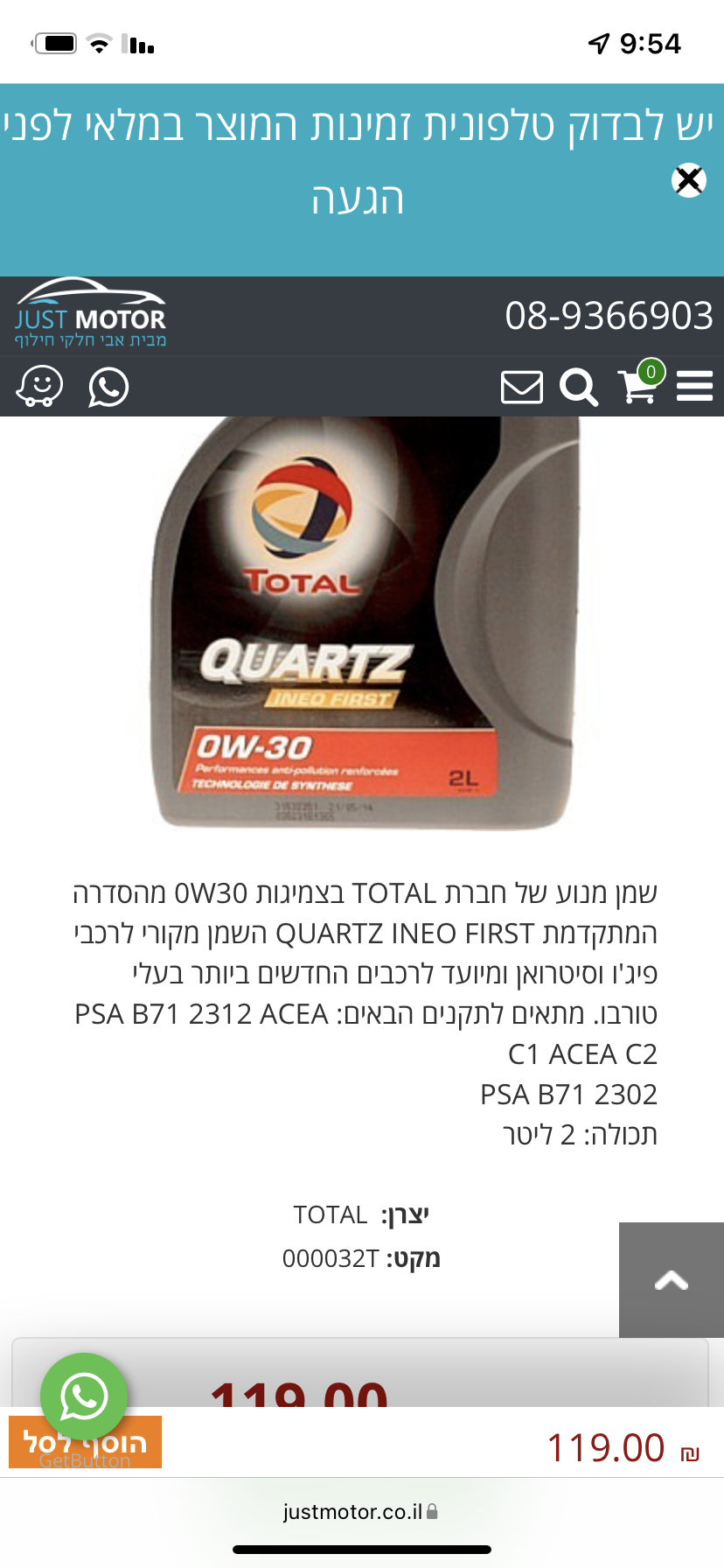

כל התקן הזה זאת שטות אחת גדולה.
ראיתי סקירות מעבדה של השמנים שעומדים בתקן 2297 שהם mobil 1 esp formula וtotal ineo quarz ונחשו מה? אין שום הבדל בתרכובת ובמאפיינים של השמן בהשוואה לכל שמן אחר שעומד בתקן acea c3 וapi sn.
לדעתי הסיבה היחידה שפיג'ו מאשרים רק שמן של טוטאל ומוביל 1 ברכבים שלהם זה כי הם מושקעים שבתי החברות הללו ודואגים לאינטרסים הפיננסיים של עצמם
אגב ברוסיה ה1.2 האטמוספרי נפוץ מאוד אצל מוניות שם הם מטפלים ברכב מכל הבא ליד ומאז המעבר לרצועה דור שני אין אצלהם תלונות למרות שימוש בשמנים שונים אך מצד שני הם גם נוסעים בעיקר על גפ"ם ויכול להיות שיש לכך השפעה.
ועוד דבר... טוטאל זה שמן זול ולקנות אותו במחיר של 200 שקל ל4 ליטר זה פשע. ב200 שקל תקנו כבר את המוביל 1 שהוא באמת שמן איכותי.
טוטאל צריך לעלות בין 100 למקסימום 150 שקל ל4 ליטר.
