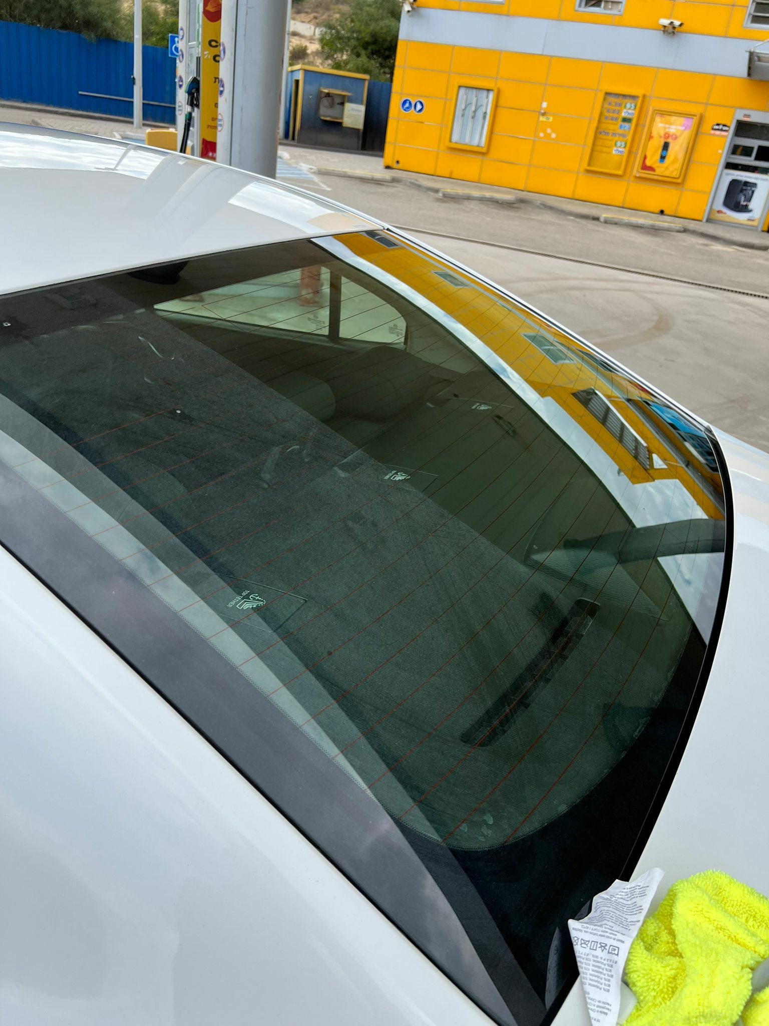

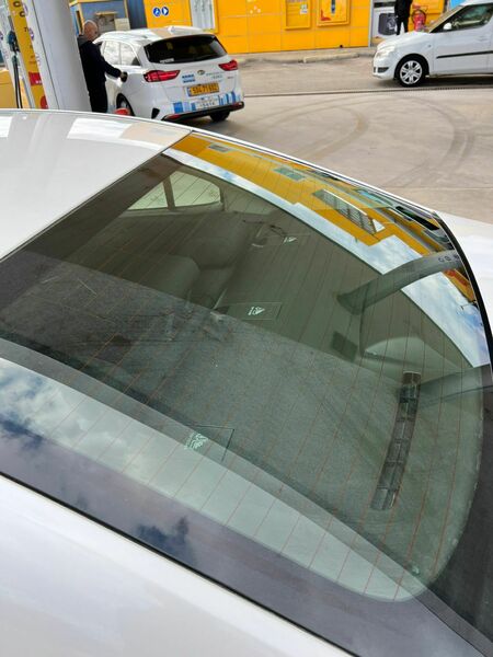

רכשתי ביום רביעי מאזדה 3, שנת 2018 מאופרייטליס.

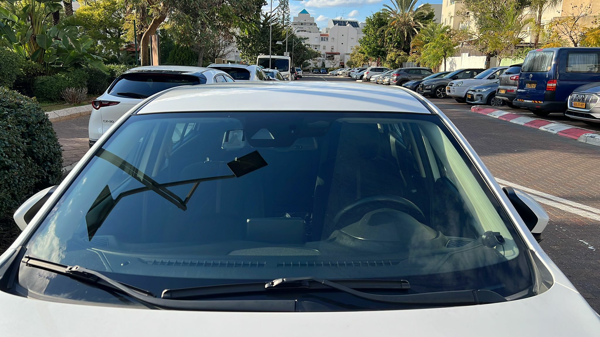

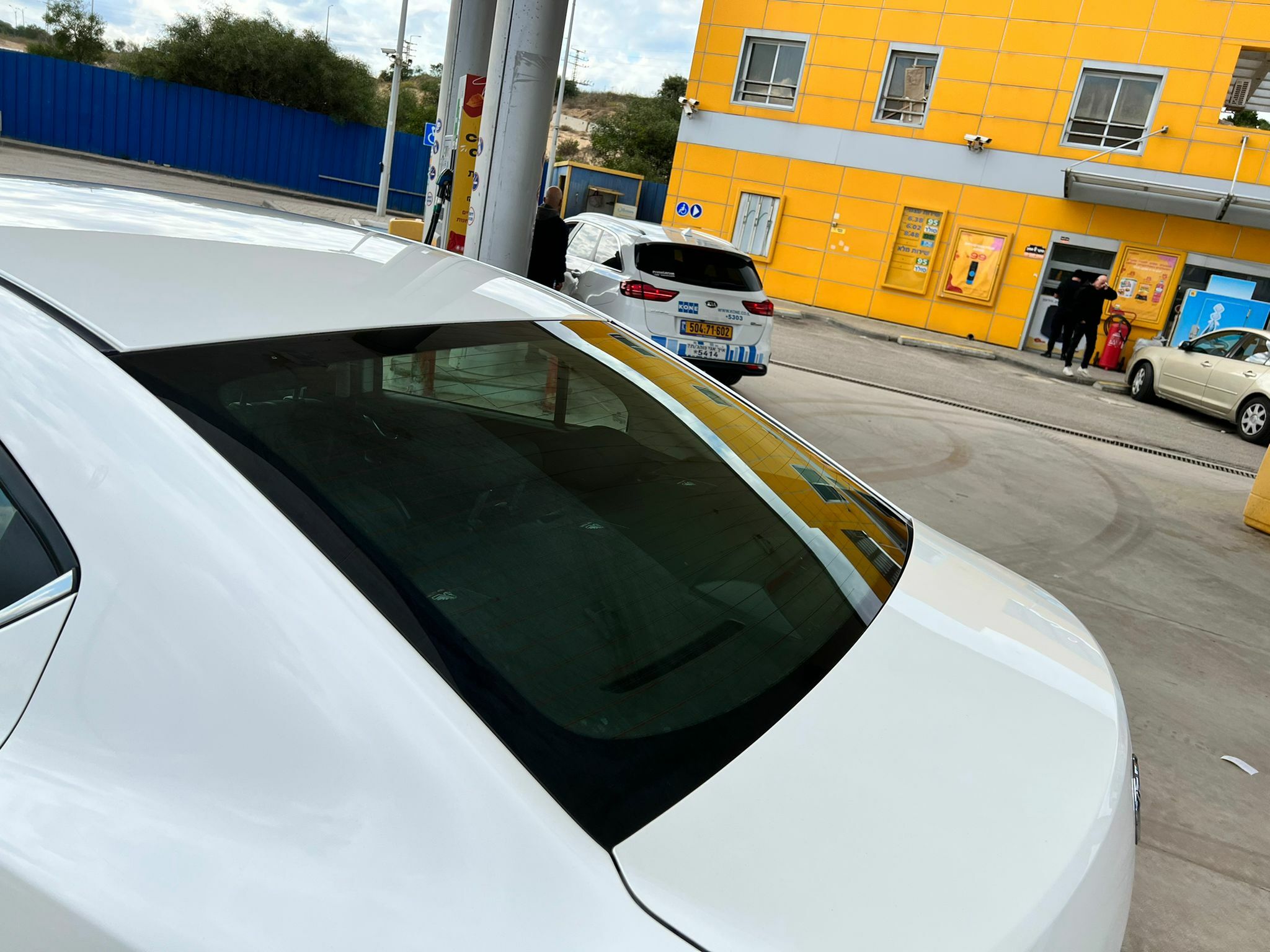

היום שמתי לב שעל השמשה האחורית והקדמית, בצד שמאל(נהג) יש מאין לכלוכים מוזרים כאלה שמאוד מציקים לי ובולטים לעין.
ההבדלים בין הכתמים לשמשה הרגילה מסורטטים למדי, כאילו היה שם דבק וכיסוי על שאר השמשה.
בהתחלה ניסיתי להוריד עם מנקה שמשות ומטלית מיקרופייבר - לא עזר.
לאחר מכן חשבתי שזה רסיסי צבע שעפו כחלק מתהליך "ההשבחה" של האוטו בחברת הליסינג, כנראה שצבעו חלקים, ניסיתי להוריד עם טינר ומטלית מיקרופייבר במשך חצי שעה - לא עזר.
אני כמעט בטוח שפוליש לשמשות יעזור, אבל רוצה להמנע מהוצאה כספית גדולה.
כמובן שאדבר איתם ביום ראשון, אבל זה ממש מציק לי ואני רוצה לפתור את זה בהקדם האפשרי.

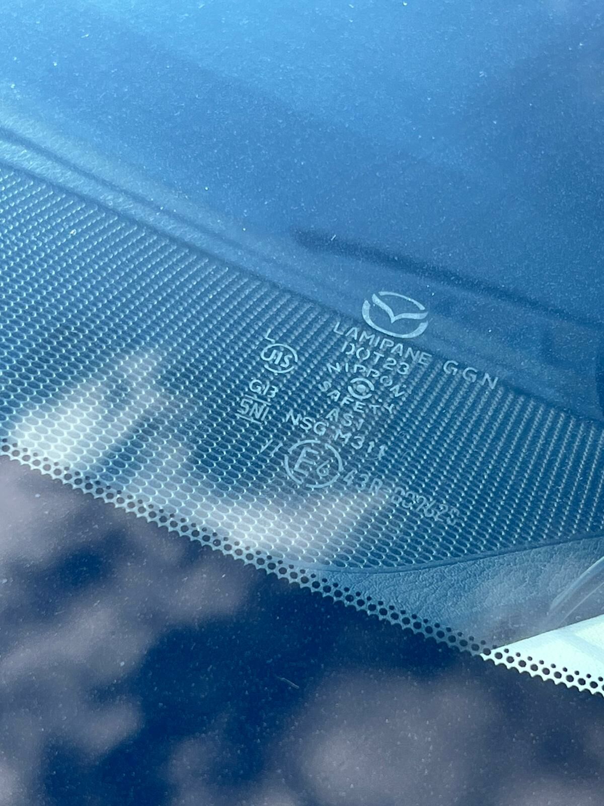

אין לי מושג מה יוריד את זה,אבל אתה יודע שזה לא שמשה מקורית?
אין את החותמת של מאזדה על השמשות.
מים עם מעט סבון,סכין יפנית ותגרד את השמשה ,או שתקנה סקרייפר יעודי,זה עולה כמה שקלים לא משהו רציני
זה צבע ,שצבעו את הרכב הם לא כיסוי כראוי את הרכב.

מים וסבון גם לא עזר, אני חושש לשרוט את השמשה עם סקייפר / יפנית, אין פתרון אחר סטייל חומר מוריד חזק יותר עם מטלית?
איך אציטון?
לא הייתי מנסה אצטון.
כשהיו לי כתמי אבנית עקשים, משהו שדומה למה שיש פה בתמונה, קניתי פוליש לזכוכית של rupes, פעל כמו קסם (לאבנית).
ממליץ שתנסה את זה קודם, ותיישם באופן ידני עם הבלוק הקטן שיש שם.

האם יש סיכוי שאפגע בפסי החימום - מפשירי האדים בשמשה האחורית בעקבות שימוש בסקרייפר?

לפני 17 שעות, nizzan943 כתב:
@ArikC
איך אציטון?
מים וסבון בלי סקרייפר לא יעזרו.
אתה יכול לנסות גם להשתמש בטינר רק בזהירות על הצבע.

אז אין מנוס מלהשתמש בסקרייפר.
לא תעשה נזק אם תעבוד בזווית נכונה ולא ב90 מעלות לשמשה,מים וסבון ותגרד את הזכוכית,קשה מאוד מאוד לשרוט זכוכית אל תפחד.
