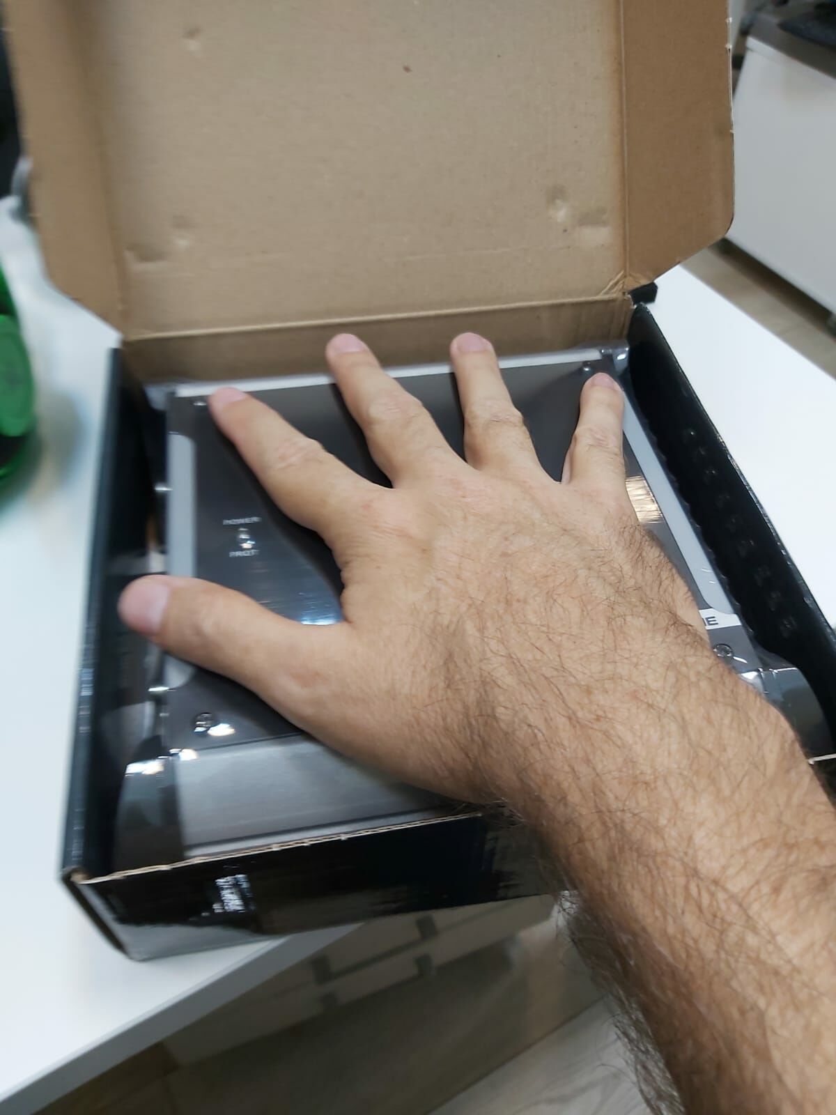

אריזה –
אריזת קרטון פשוטה עם הדפס נאה למראה.
פותחים את המגבר הוא עטוף בניילון אטום לאוויר אבל אין קלקר אין כלום! רק חוברת הוראות.
לא ברגים להתקנה, לא מברג או מפתח כלשהו – נאדה.
חוברת הוראות – מפורטת בהמון שפות יש אפילו הפניה לPDF עם חותמת איכות דרך האתר שלהם.

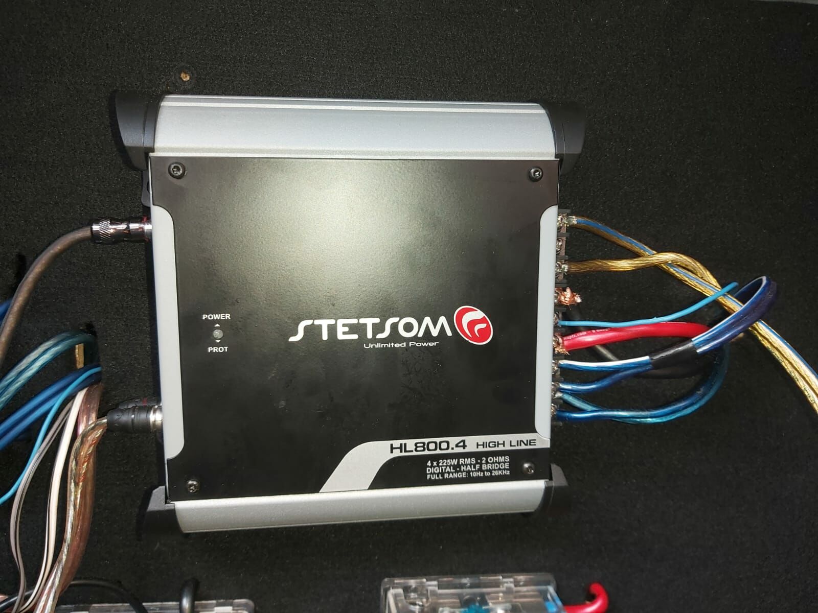

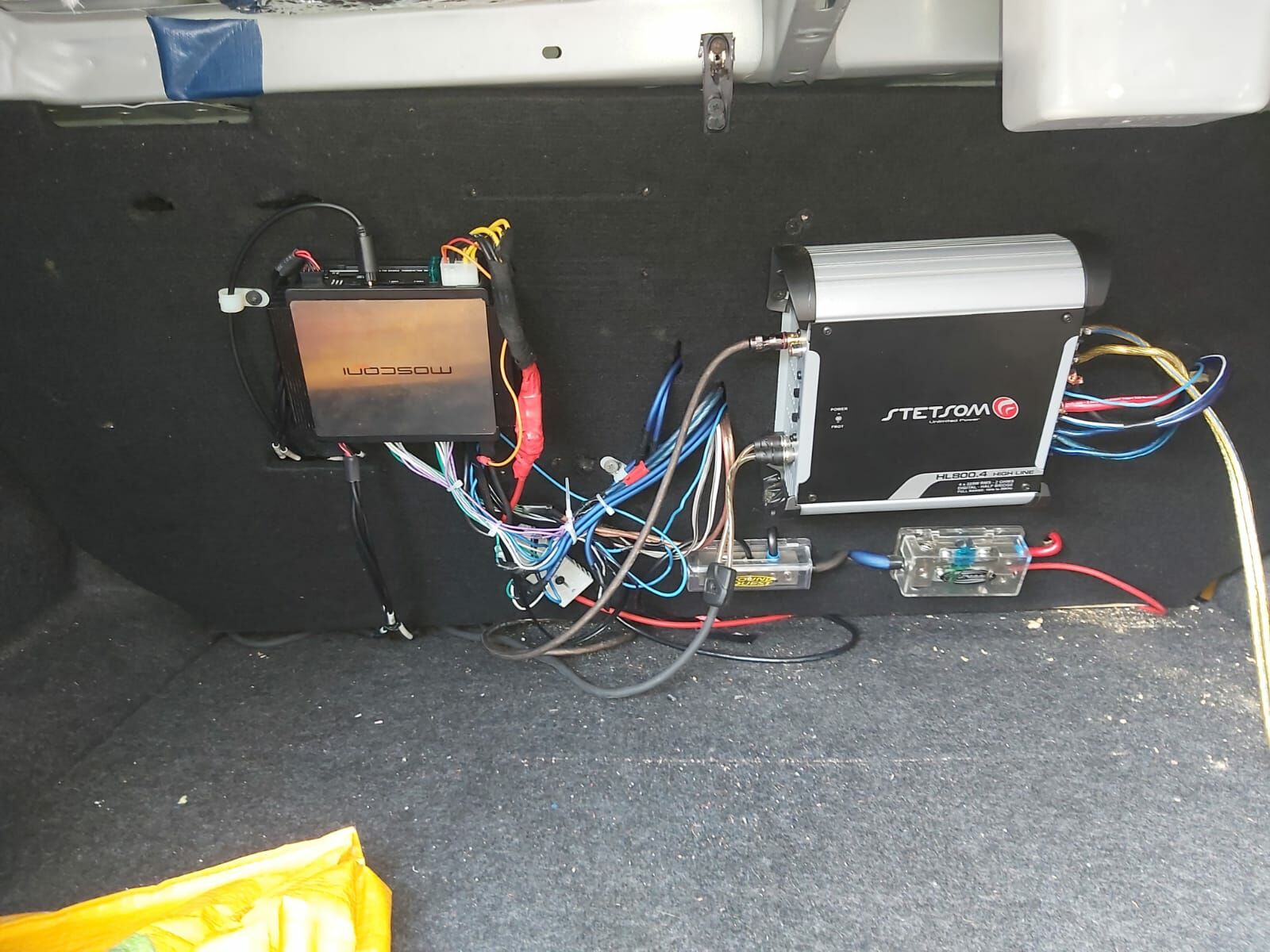

גוף המגבר ומראה כללי –
מדובר במגבר שהוא "פחון" פשוט עם עוגנים להברגה מפלסטיק – ממש נראה כמו משהו שהיתם קונים פעם בתחנה מרכזית ישנה בבסטה של ציון.
מקדימה יש כיסוי פלסטי שחור עם הדפסים של הלוגו והדגם ונורית בקרה ופרוטקשן – פשוט, נראה כמו מוצר גנרי שכנראה נמכר בכל מיני גרסאות ומדבקות.
 handoveramp.thumb.jpg.f9a2b5aeaa0e3a5b4d1da3df2f6dd238.jpgterminals.thumb.jpg.cb6ee9e1a671d3ab53f93c1c62dbe634.jpg
איכות –

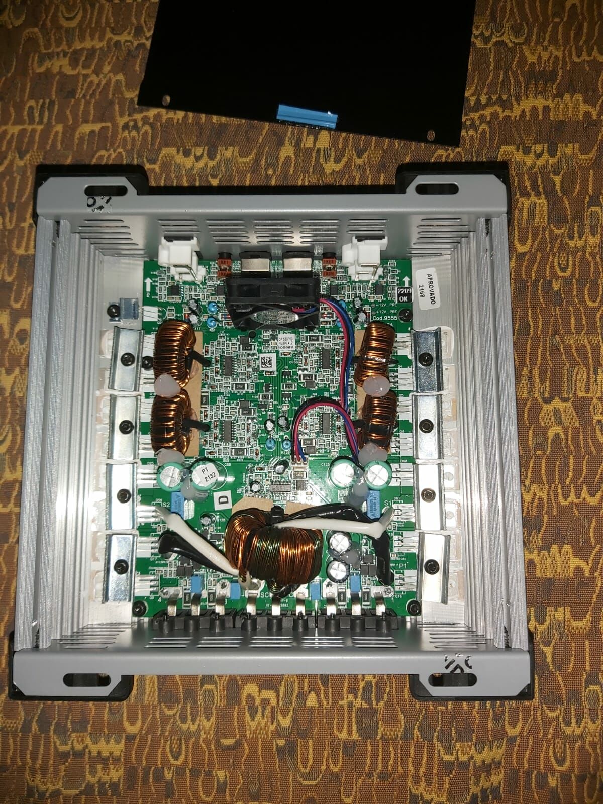

הלוח אם עצמו נראה שהרכיבים במצב טוב מאוד, ההלחמות כולן נקיות ויפות – באמת שלא רואה שם יותר מידי דברים להתלונן עליהם בפן הזה – לעיניכם הרואות תמונת קרביים:
אבל!
המפסקים והפוטנציומטרים בחיי זה רכיבים שאפשר למצוא בערכאות אלקטרוניקה לילדים בכיתה א' – זוועה.
והשקעים של הRCA – לא חושב שהם יעמדו ביותר מכמה חיבורים בודדים לפני שהם יתחילו לעשות בעיות.
וכאן בסופו של דבר מגיע הקרם דה לה קרם – משהו שלמראית עין מעלה סימני שאלה קשים – איך לכל הרוחות עם כאלה טרמינלים קטנים – המגבר הזה מסוגל בכלל לשאוב מספיק זרם בכדי לייצר כזה הספק – שמעו, מבחן הדיינו לא משקר.
תעלומה! כי כבל 8 גייג' למשל בחיים לא יתפס לכזה טרמינל – יש לי כבל טוב של קנו-קונספטז ובחיי הייתי צריך לדלל שני שליש ממנו בכדי שיתפס אל הטרמינלים.
אז איך בשם כל היקר והקדוש המגבר הזה אמור לספק כזו תוצאה?  כן כבר הספקות והתחושה שפשוט בזבזתי 700 שקלים הלכו לפח. – נגיע לזה בהמשך.
התקנה –
קודם - כל בחוברת הוראות כתוב לחבר אותו עם כבל 6 גייג' ופיוז של 40 אמפר.
באמת לא מבין איך כבל עבה יותר יכול בכלל להקלט שם - בפיצול מתחת למגבר יש פיוז על כל פיצול.
כרגע לא חיברתי סופיות כבלים כי הכבלים שיש לי פשוט עבים מידי ואי אפשר לשים עליהם ככה סופית מתאימה - אני אצטרך להשיג כבלים 8 גייג' סטנדרטיים שהם דקים יותר מהקנו האלה או אפילו 6 גייג' ורק אז לשים עליהם FERRULE או SPADE.

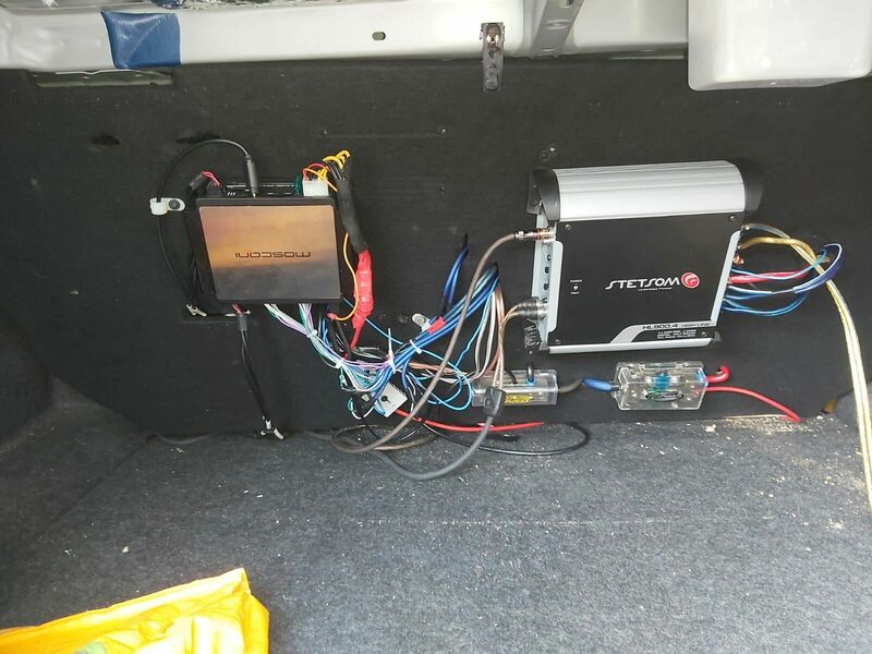

כן תמונות קשות ביותר של חיווט שהוא ברמה של מעבדה בחברת הייטק – לא בטיחותי – באלאגאן היסטרי אולי מתישהו במהלך החודשיים הקרובים אקח לי איזה יום לסדר את הכל שם.

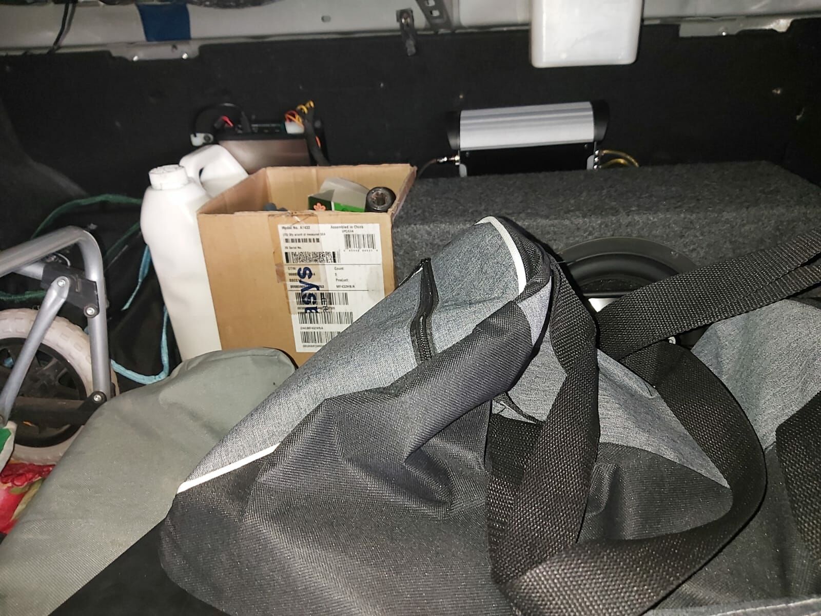

אבל אני שם כרגע סאב וארגז שלא מאפשרים גישה שם לכלום וכך זה בעצם נראה ביום יום:

נ.ב הסידור כבלים שלך ככה שנים, שאני לא אשלח תמונות יותר גרועות אל תדליק׳תי
כשאני נוגע ברכב - בהחלט זה נהיה מראה קשה.
ההתקנה בסובארו במקור נעשתה ע"י יוסי!  והותקנו שם רכיבים בעבור אבא שלי.
אח"כ ב2015 כשהרכב עבר אליי ההתקנה בוצעה אצל יוני סטריאו וסה"כ עשו שם עבודה יפה מאוד.
ומאז עברו שם כמה סבבים שאני פשוט... אה... לא נכביר במילים.
