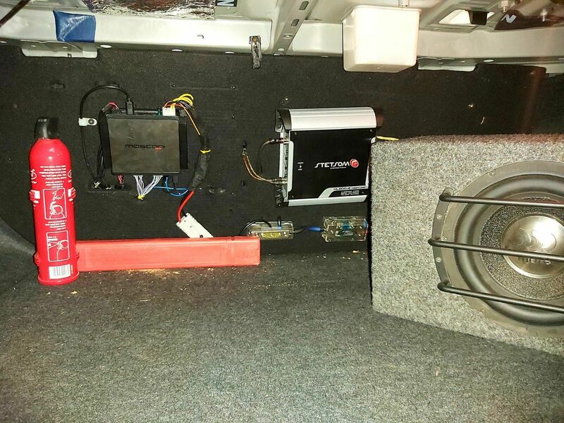

בהודעה הראשונה בשרשור הזה העליתי תמונה של ההתקנה החפוזה שנעשתה בין לילה הודות לתקלה במערכת הקודמת שאילצה אותי להחליף DSP והגברה ברכב.
לאחר מכן התקנתי את המגבר הברזילאי והוצאתי לגמלאות את האודיסון ווצ'ה.
ההתקנה היתה מאוד לא נאותה בפן המקצועי ובוודאי שלא בפן האסטתי - אך טרחתי לציין זאת במפורש!
התמונה הזו פורסמה במדיומים אחרים בעברית ובאנגלית והבנתי שעוררה דאגה וסערה רבה - אך גם התמונה הוצאה מאוד מהקשרה.
למרות שאני לא מחוייב בהסברים - אומר זאת:
- אינני עוסק בתחום למחייתי כלל!
-אינני מתקין מקצועי אלא חובב DIY.
-מדובר ברכב האישי שלי וזה הרכב השני בבית.
-אני עוסק כמהנדס בתחום ההיי טק ובשנה האחרונה הלחץ בעבודה נכנס לסחרור, תוך כדי הקמת צוות חדש והכשרתו תוך כדי עבודה, בית, ילדים, אבא שגם לו הייתי צריך לדאוג - סידור ההתקנה קיבל עדיפות נמוכה ביותר ולא חזרתי לזה עד היום נכון לשעה אחורנית.
נכון לעכשיו כך נראית ההתקנה:
כן - זו עדיין לא התקנה רהוטה למשעי אך:
- כל בליל חוטי הרמקולים והRCA הועבר אל צידה האחורי של הפלטה ואין יותר יכולת מגע בהם.
- מימין למגבר הסטטסום צמת החוטים הודקה בלפיף צמות ייעודי ואין לה חופשים כלל.
- צמת הכוח של המוסקוני פיקו - הודקה אל הפלטה וגם כן מלופפת במיגון לצמות חשמל לרכב.
- כל חיווט הרמקולים מהודק באזיקונים ועובר אל צידה האחורי של הפלטה.
- חיווט החשמל וכל שאר החוטים גם כן מהודקים היטב אל הפלטה.
- התווסף לרכב מטף (אם כי למגבר יש פיוז חיצוני וגם כך מדובר במערכת לצרכי SQ וההספקים אינם מתקרבים כלל למשהו שאמור לעורר דאגה).
