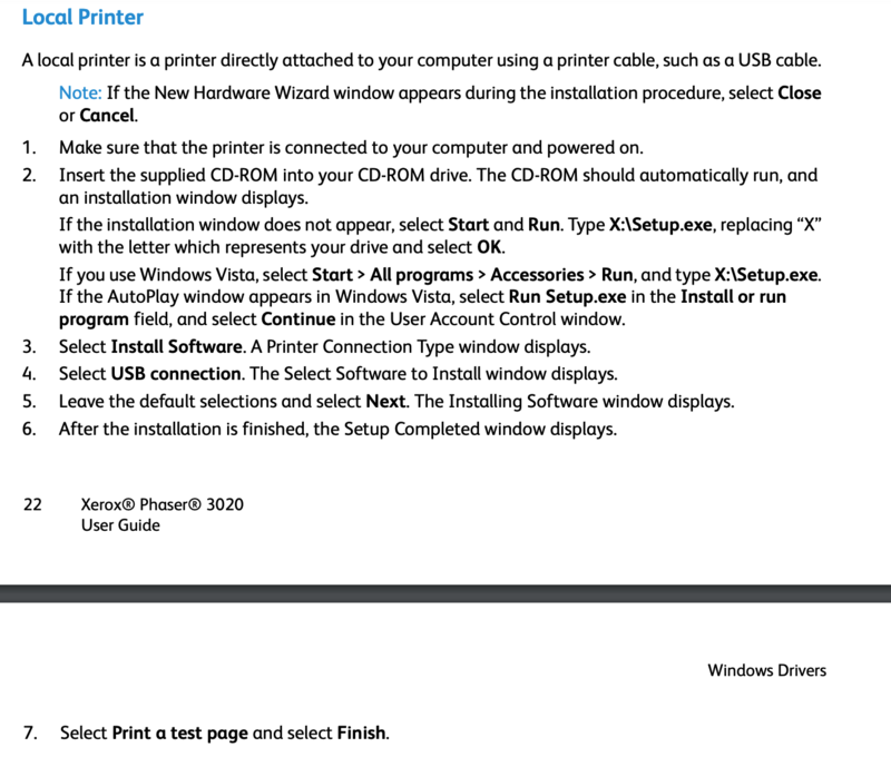

אז אחרי התלבטויות רכשתי xerox phaser 3020, כמדפסת לייזר שחור-לבן בסיסית עם wifi.
לפי ההוראות צריך קודם לחבר אותה למחשב ולהתקין ורק אז להגדיר רשת. נשמע הזוי אבל חיברתי, רק שפה הכל נעצר. נסיון של הוספת מדפסת דרך ההגדרות של windows10 לא עובד ובהוראות הם מדברים על התקנה מ-cd rom כאילו אנחנו בשנת 2000 (הבהרה: אין לי כונן cd).
המקום היחיד בו יש הכרה בקיומה של המדפסת הוא כהתקן כללי של usb.
מישהו יודע לכוון?
https://download.support.xerox.com/pub/docs/3020/userdocs/any-os/en_GB/Phaser_3020_UG_B.pdf?_ga=2.32108734.1615271896.1635687071-823512407.1635164626

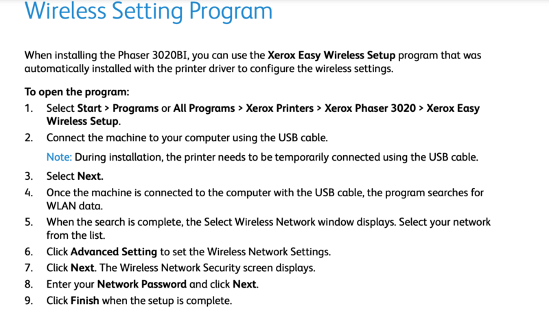

אם אני מבין נכון אז הם מציעים שתי דרכים.
1. מ-CD-ROM.
2. עם תוכנה שנקראת Xerox easy wireless setup.
בשני המקרים צריך חיבור, לפחות ראשוני, של כבל USB.

כבר הייתי באתר, שם, הבעיה לא היתה דרייברים, אלא להתקין את מעטפת התוכנה כל התקנת wifi.
בכל מקרה, לקח קצת זמן אבל איתרתי שם את חבילת ההתקנה והצלחתי להתקין (אחרי שני נסיונות, כי משום מה הראשון, שכביכול הסתיים בהצלחה לא הדפיס אפילו דף טסט).
