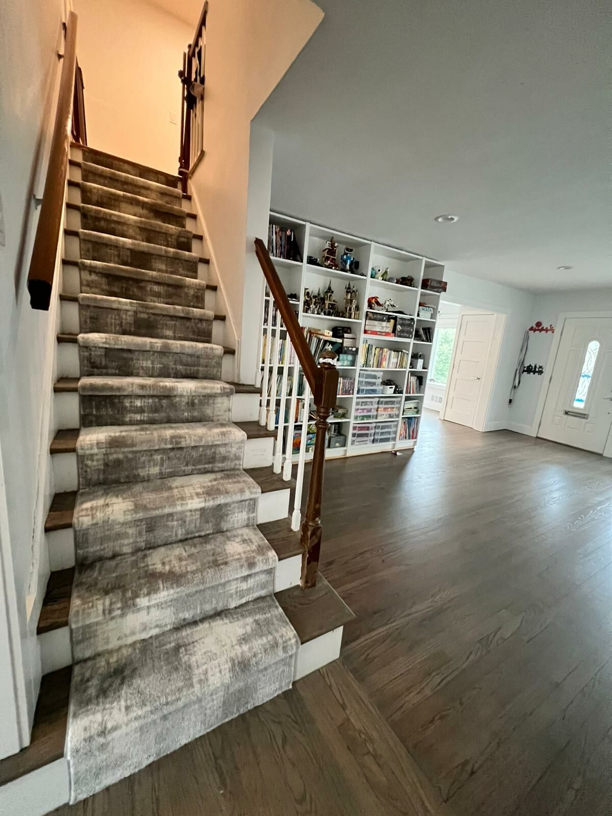

וזה החלק שעשינו פלוס המדרגות
(שכחתי להעלות אתמול). זה רק סטיין וריפיניש על הרצפה המקורית (80 שנה במצב מעולה מעץ סופר איכותי)
