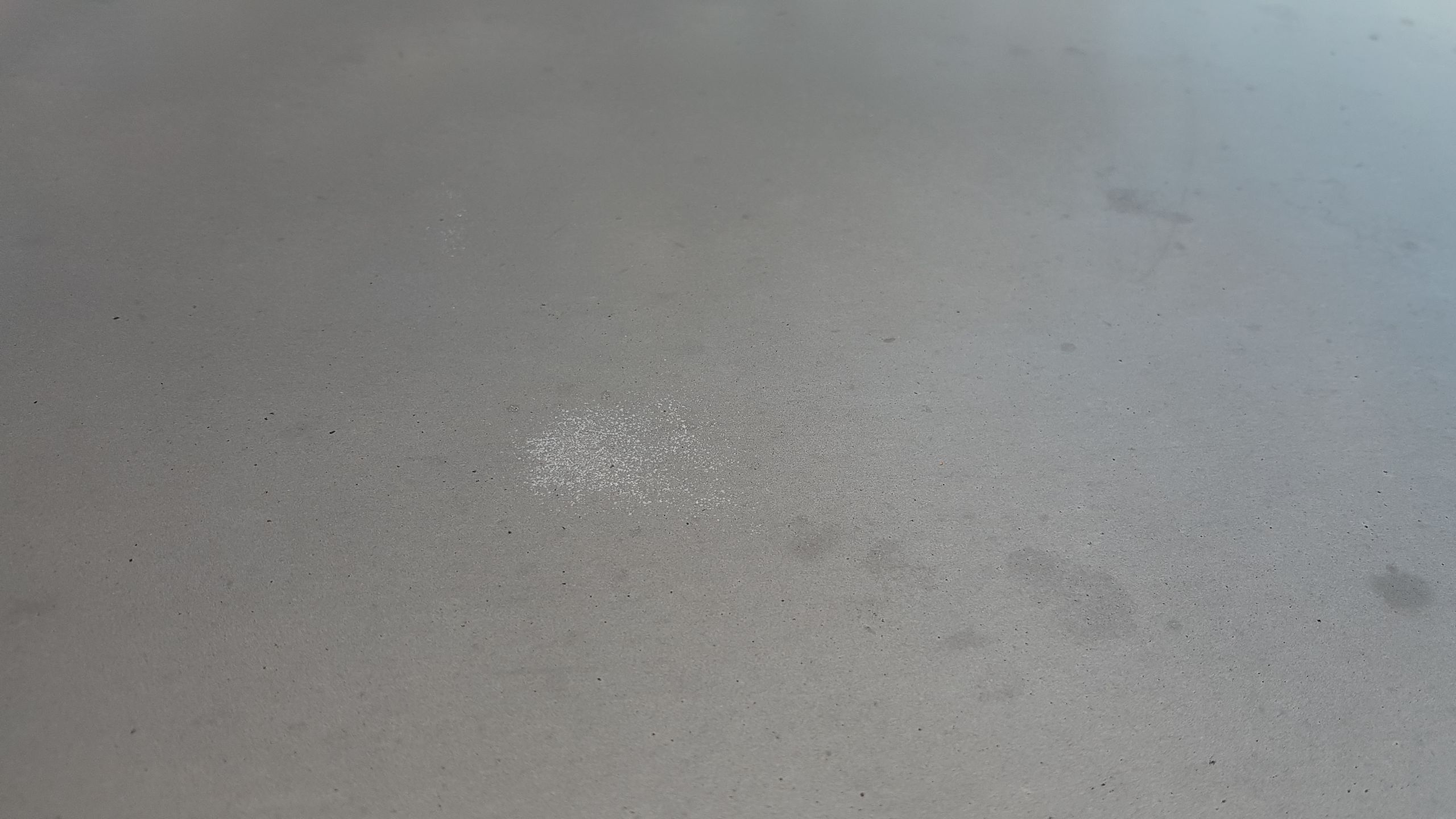

לאחרונה שמתי לב לנקודות דהויות בצבע לבן של הלקה בגג הרכב.
רציתי לשאול איך אפשר למנוע את המשך ההתפשטות שלהן והאם אפשר לשקם את המצב ע"י פלסטלינה-פוליש-ווקס?
אילו חומרים מומלצים כדאי להשתמש?
באופן כללי מצב הצבע לא מזהיר במיוחד, הרכב עומד לרוב תחת שמש ישירה אז אם יש חומרים ייעודים לכך אשמח לשמוע.

זה רק תחילת קילופי לכה, יש עדיין תקווה. (אולי) רכב שעומד בשמש זה פחות גרוע מאשר רכב שלא עובר טיפול כלשהו.
להערכתי אפשר לנסות לעשות ציפוי ננו איכותי לאחר טיפול מקיף שיעצור את הקילופי לכה. נסה לברר ריסטור FX הם מתמחים
בשחזור צבע על ידי חיבור לכה חדשה על בסיס כימי, על הלכה הקיימת.
אם אבצע בעצמי פוליש ואחר כך יישום של ווקס יועיל?
Meguiar's Ultimate Polish יכול להתאים?

זה יכול למנוע מעט אבל לא בטוח כמה זמן זה יחזיק.
כמובן שתהיה חייב לעשות טיפול כולל פלסטלינה ,פוליש ואוטם צבע, לא ווקס שיורד תוך שבוע שבועיים. ( עדיף ציפוי עמיד)
לדעתי כתם הזה לא ניתן להורידי,זה סליחה על מילה"חרא "של ציפורים, זה כמו חומצה אם אין מספיק הגנה ללכה ונישאר לזמן רב אז נישאר סימן כזה.
אתה כן יכול לעשול כל טיפול דיטיילינג לבד, אני אישית פחות מתחבר לחומרים של מגווירס ובטח שלא בווקסים שלהם.
לא חובה ננו קרמי, אם אתה שומר על הרכב כמו שותף לבד עם חומרים סברים ונותן הגנה מתאימה אפשרי גם אוטם טוב או ווקס טוב כל שבוע או שבועיים לבד,או חודש לפי הוראות היצרן של חומר.
יש חברות טובות יותר       ,כי הם נותנים תוצאות טובות יותר לאורך זמן גדול יותרי,אני לא נגד מגווירס כחברה, אני מכיר בעלים ומינהלי חברה זו, וגם חלק ממוצרים כן עובד, פשוט פולישים שלהם ווקסים לא הכי נותנים תוצאות.
אני אישית במקרים כאלו מציעים ווקס של ANGELWAX עם פינגמנט של צבע כסף, ברכבים בצבע כסף, כידי לטשתש במעט לאחר פוליש,את הפגיע של כתם כולל עצרת היתפשתות(תרא באינטרנט כל מוצר ותחליט מה שמתאים לך)

אין מה להתנצל אני אומר את זה כל הזמן וזו האמת. Meguiars חברה שעושה פולישים טובים +,  ווקסים ברמה  נמוכה.
את הוקסים שלהם לא הייתי מיישם מעל הרכב שלי (לאחר אין ספור ניסיונות) גם לא בצחוק. (אין להם שום יכולת כיסוי ולא עמידות)
מוזר שחברה מוכרת ומכובדת שנמצאת ברמת האמצע, מייצרת ווקסים ברמת נמוכה ביותר לעומת הפולישים שהם באמת טובים. (בחלקם)
אני מחפש את החומר שידרוש ממני הכי פחות תחזוקה לעיתים תכופות למקרה זה, מה מתאים לכך? אוטם צבע\ווקס?

כאמור פולישים של Meguiars יכולים להספיק (אוטוסוטר וכד') אוטם צבע כמו מנזרנה או ווקס ANGELWAX
כמו שהציע יעקב יכולים להספיק בהחלט לדרישות שלך. שוב, זה רק עזרה ראשונה כי אתה חייב טיפול יסודי על ידי בעל מקצוע.
