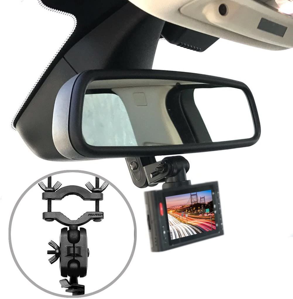

או שיש אופציה לתושבת שמתלבשת על המראה הקדמית אם שה מתאפשר
מוזמנים לשאול ולהתייעץ בתחום מצלמות דרך לרכב

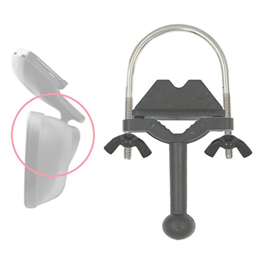

זרוע למראה היא תלוית רכב.
בולוסטר הייתה לי כמו בתמונה, הייתה מצוינת, עברה ל-3 הקודמת הייתה בסדר.
ל-3 החדשה כבר לא התאימה, הזרוע שתופסת את המראה לשמשה קצרה מדי, החלפתי זרוע לכזו:
וגם זה סופר-צמוד ככה שהמראה לא זזה בחופשיות
