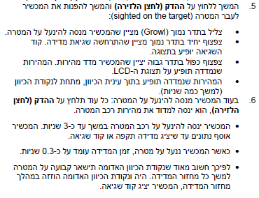

אסביר בקצרה
המרחק שרואים בדוח הוא המרחק שהממל"ז מדד בסוף המדידה של המכשיר.
כך מלמד המדריך הטכני של הממל"ז
כדי למדוד מפעיל הממל"ז צריך להתביית על המטרה  נניח לוקח לו כשניה ( כל שוטר והרמבו שלו ) וכאשר המכשיר התביית על המטרה המכשיר  מבצע את המדידה שלוקחת לו 0.3 שניות שוב  נתון שקשור למכשיר עצמו
לכן במהירות של 129 קמ"ש הרכב עבר מתחילת הכיוון ועד לסיום הנעילה כ 47 מטר ועוד 299 מטר שהמכשיר מראה  כלומר תחילת המדידה החלה במרחק של 346 מטר מהלוזר שזה מרחק שעולה על 300 מטר שמעבר לו אסור ללזור אלא עם הממלז על חצובה ומורכב עליו עינית מקרבת.

מרחק 299.3 זה בסוף המדידה, נוסיף את זמן המדידה של המכשיר (אחרי הנעילה ולפני התוצאה, בין הצפצוף הראשון לשני הכפול) שהוא 0.3 שניות.
במהירות של 129 קמ"ש זה אומר 35.8 מטרים לשנייה, נכפיל ב-0.3 שניות, נקבל 10.75 מטרים.
זה אומר במילים פשוטות שהמכשיר התחיל את המדידה עצמה, אחרי הנעילה, במרחק של 299.3+10.75 מטרים שזה יוצא... 310.05 מטרים.
על זה אפשר להוסיף את הזמן מהרגע שהלוזר לוחץ על הדק המדידה, ועד לצפצוף הראשון, שזה הזמן שהממל"ז מנסה להתביית על המטרה. הזמן הזה יכול להיות עד 3 שניות.
אבל גם בלי להוסיף את הזמן הזה - קיבלנו יותר מ-300 מטרים המותרים.

299.3 זה המרחק בסיום המדידה, מדידה מורכבת משני שלבים:
1. ניסיון נעילה - עד 3 שניות.
2. מדידה לאחר נעילה - 0.3 שניות.
השלב השני לבדו מעביר את הרף מעל ל-300 מטר.

מדריך ההפעלה של הממל"ז קובע כי המרחק המופיע על הצג הינו של סוף המדידה.
לכן כל הויכוח עם שמנצ'יק הוא עקר.
המדידה הנועלת לוקחת זמן של 0.3 שניות
שוב לא ויכוח עם שמנצ'יק אלא כך קובע המדריך
ולפני הנעילה יש התבייתות של המכשיר על מרכז הרכב , אם לוקח למכשיר יותר משלוש שניות הוא נותן סימן שגיאה.
אז נניח במקרה הזה זמן נעילה 0.3 שניות = 11 מטר במהירות של 129 קמ"ש זאת אומרת נמדד מעבר ל 300 מטר לכן לא תקין!!!
תוסיפו לזה זמן התבייתות של שניה נניח  = 36 מטר והמדידה החלה  למעשה בטווח של 346 מטר מן המפעיל
